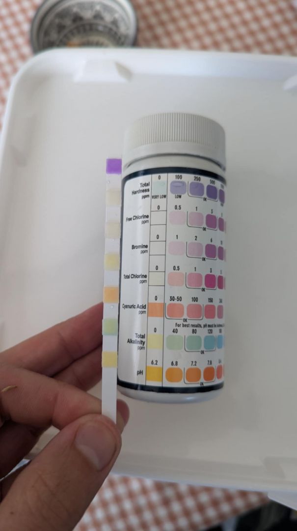

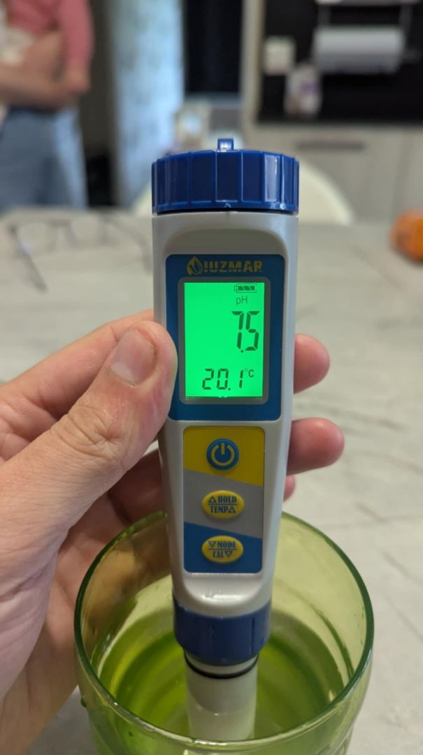

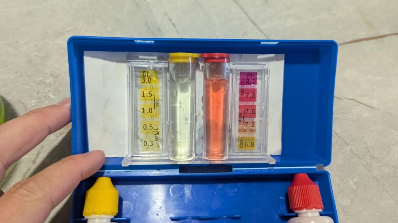

Exaspérer par la peu de précisions qu'offre les bandelettes et les gouttes, surtout pour le niveau du ph , j'ai acheter une testeur électronique pour avoir un contrôle plus fiable. Mon PH est passé de quasiment 8 à 6.8 sur 2 jours à peine. J'ai donc compris que le TAC n'aller pas du tout il été inexistant.
Nous sommes à jour, je contrôle tout les jours à la bandelette, au testeur électroniques et aux gouttes mon eau, j'ai acheter un correcteur de TAC que j'ai mis à 3 reprises ce qui à fonctionné il est remonté. mon PH est stabilisé depuis 3 jours à 7.4

 Ce soir je rentre pleins d'espoir, test de PH 7.4, TAC encore un peu faible mais ok, d'acide cyanurique à 0 toujours et chlore…. INNEXISTANT, disparu, depuis plus de 15 jours mes choc a répétitions et ma sur consommation de galet n'ont aucun effet, le chlore disparait.

Procurez vous des bandelettes Aquachek 7 qui sont assez fiables pour une analyse rapide.
Vous cherchez a monter le pH et vous avez tord, vous serez amené a le baisser.
Le stabilisant semble être a zéro ?
Quel type de galets utilisez -vous ?
Montez le stabilisant a 40ppm ce qui permettra a l'eau de stocker le chlore.
Descendez le pH a 6.9 puis montez le taux de chlore libre a 10ppm avec de la Javel (rapide et pas cher), le chlore va remonter.
Ensuite laissez descendre le chlore dans la zone verte et maintenez le avec du chlore non stabilisé et ajustez le pH a 7.2
