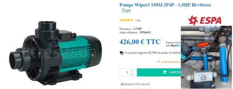

je viens de changer la pompe ESCATOP qui équipait ma piscine Waterair par une pompe ESPA Wiper 3 150 2P4P, laquelle est 100% compatible.
La pompe ESCATOP d'origine est vendue par Waterair 682€ et vous allez trouver la même pompe sous la marque du constructeur ESPA moins chère ailleurs, par exemple ici à 559€ https://www.filtres-spa.com/2405-pompe-wiper-3-150-m-mono-vitesse-espa.html
Mais il y a mieux, vous pouvez mettre une pompe bi-vitesses qui reprend les caractéristiques ci-dessus, mais avec une vitesse lente en plus dont je vais vous expliquer l'intérêt. Vous l'avez ici à 426€ https://www.filtres-spa.com/3559-pompe-wiper3-150m-15hp-bi-v[...]hp-bi-vitesse-espa.html
Cette pompe a la même référence que la précédente mais avec l'attribut 2P4P en plus. Elle pèse 3 kg de plus et coûte un peu moins cher. Allez comprendre....
Quel est l'intérêt d'une vitesse lente ?
Et bien figurez-vous que le fait de diviser la vitesse par 2 d'une pompe (et donc son débit) va entrainer une réduction de sa consommation dans un rapport 4. Donc vous allez dépenser moitié moins d'énergie pour le même résultat.
Ce n'est pas miraculeux, c'est juste de la mécanique des fluides.
Vous allez la faire tourner 2 fois plus longtemps pour avoir le même volume filtré par jours, la pompe va faire beaucoup moins de bruit, va être mécaniquement beaucoup moins sollicitée et sa longévité va être grandement améliorée. Cela vous intéresse une pompe qui dure 15 ans plutôt que 8 ?
Attention, comme la pompe est 4 fois moins puissante en vitesse lente ( 1,4kW -> 0,35kW), la hauteur de pompage est en gros 4 fois moindre. Donc c'est bon si votre pompe est au niveau de votre piscine, et non "plus de 3m au dessus/dessous" (cas qui doit être très rare).

- Retirer la pompe, et c'est bien le plus dur :  Par manque de place, elle ne peut pas s'éloigner des 4 goujons qui la fixaient ! Alors soit vous manipulez la pompe en peu dans tous les sens (14kg) pour comprendre ses degrés de liberté, soit vous démontez le capot du boitier noir au dessus de la pompe (qui contient le condensateur) pour gagner un peu en liberté.
- Vous déconnectez le câble électrique de la pompe (phase, neutre, terre).
Pour mettre en place la nouvelle pompe, fort de l'expérience du démontage de l'ancienne, vous saurez quoi faire.
A noter que le support de la pompe doit être repositionné à 45° pour être dans la même configuration que la pompe d'origine. Retirer une vis sous le support, un coup de maillet pour retirer le support et hop ! On remonte dans la rainure d'à coté.
Mes conseils :
- Si la vieille pompe a été dure à retirer, d'entrée de jeu, démonter le capot du boitier de pompe (où se trouve le condensateur), vous gagnez quelques mm essentiels. Pas tout le boitier noir, juste le capot noir où se trouve l'étiquette descriptive de la pompe !
- les joints toriques au niveau des raccords ont tendance à partir lors de la mise en place de la pompe. Mettez un peu de graisse marine dans leur rainure pour les faire mieux tenir.
- Revissez les 2 raccords au maximum à la main, il s'agit ici de ne pas foirer les pas de vis !
- Serrez modérément les 4 écrous qui fixent la pompe à la fin (et surtout PAS TROP, j'ai cassé un goujon !), il faut que la pompe bagote un peu pour visser préalablement les 2 raccords à la main, faire le serrage définitif ensuite.
