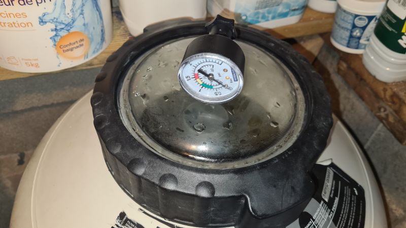

Pour information, j'ai constaté quelque chose qui m'étonne mais qui est comme ça depuis qu'on a la piscine, en mode filtration, le manomètre indique 0 bar par contre il monte à 1 bar en mode rinçage. Ca ne m'a jamais gêné car l'aspiration se faisait correctement et que jusqu'à présent mon filtre ne se vidait pas.

Manomètre à zéro en mode filtration: soit le manomètre est mort, soit le filtre ne filtre rien il se remplit d'eau c'est tout. Le manomètre devrait avoir une valeur positive lorsque le filtre est en mode filtration, contre lavage et rinçage.

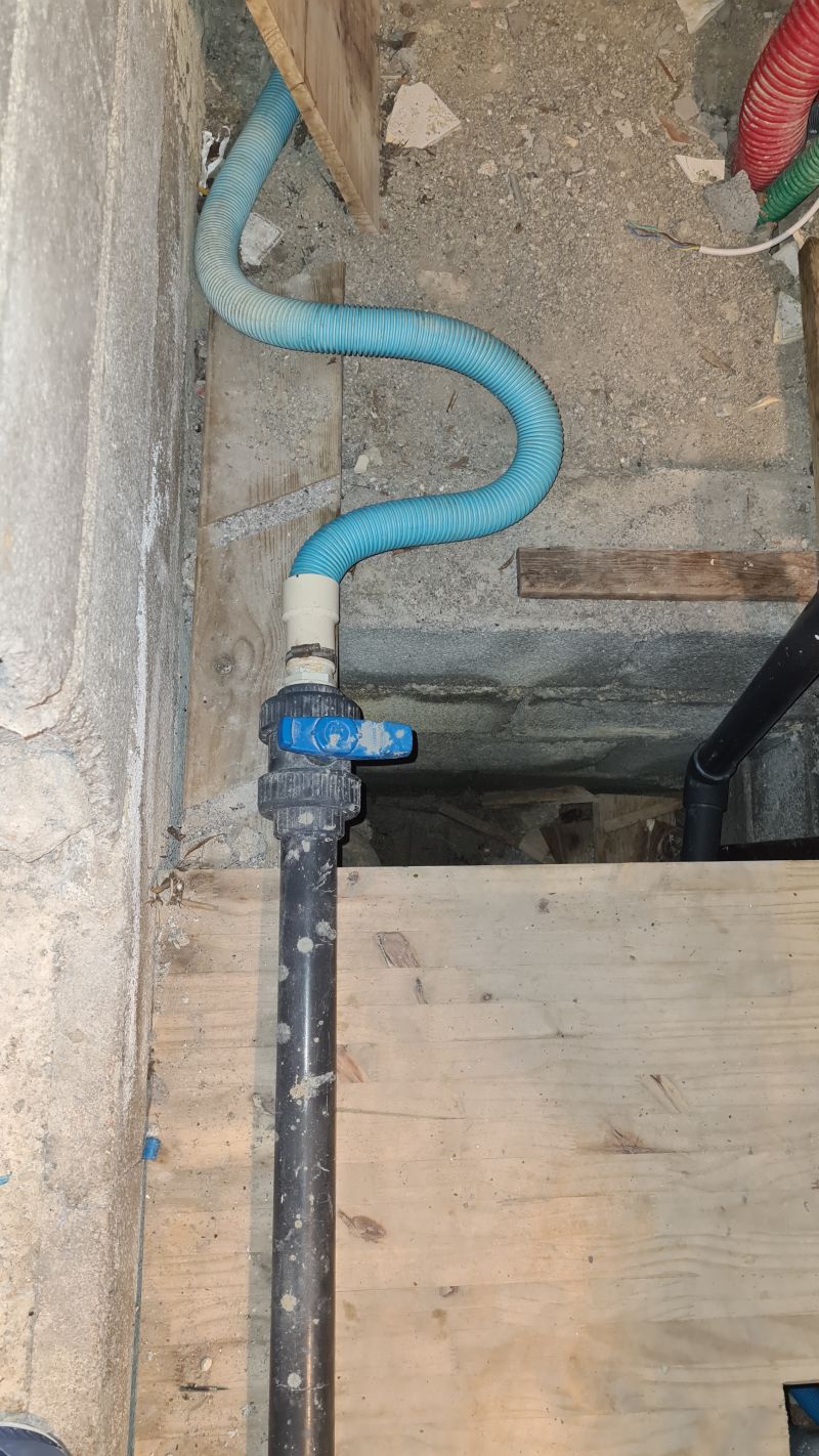

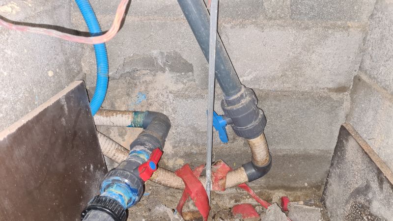

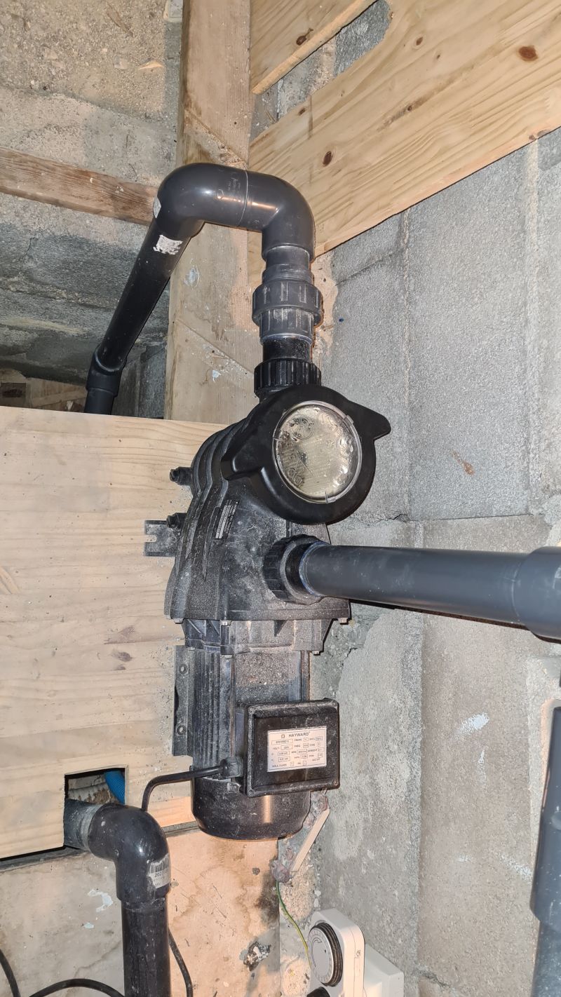

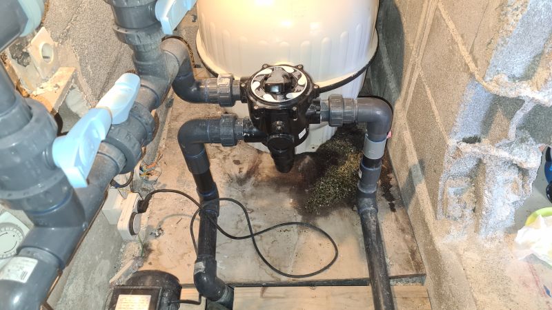

C'est étrange, une photo de l'installation pourrait donner des indications.
Merci pour vos retours, le mano semble fonctionner puisqu'il indique 1 bar en mode rinçage. Dans le doute, j'ai remplacé la vanne 6 positions. Mais il semble que j'ai toujours le filtre qui se vide et le mano indique toujours 0 en filtration même si ça aspire bien l'eau par le skimmer.
Bonsoir
On ne voit pas tout mais on dirait qu'il y a des inversions dans les raccordements.
L’entrée de la pompe (horizontale dans le préfiltre) doit être raccordée au skimmer, la sortie de la pompe (verticale) doit être raccordée a l'entre du filtre qui est en haut a gauche, la sortie du filtre en bas a gauche doit être raccordée aux buses d'impulsion et si je voit bien un by-pass aussi, la sortie du filtre a droite doit être raccordée a l’égout
Bonjour Jeff,
Merci pour ce retour, la vanne rouge sur la dernière photo est raccordée à la pompe et la vanne bleue repart vers la piscine. Je ne pense pas qu'elles soient inversées puisque l'eau est bien aspirée au skimmer et l'eau refoule par la buse de refoulement. La vanne d'égout est sur l'avant-dernière photo et est fermée.
Je vais faire appel à un professionnel pour trouver la panne. Affaire à suivre
