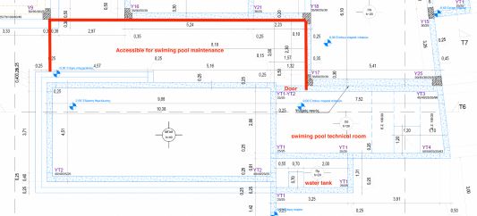

Plans joints
le plan “béton” fourni par l’architecte avec ajout en rouge de la zone visitable le long de la piscine, position local technique et cuve tampon.

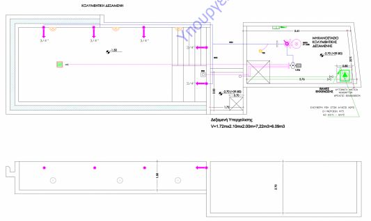

L'étude piscine avec positionnement des tuyaux... qui me semble bof...

Q1 – Tuyauterie noyée
PVC pression rigide collé ou flex-PVC ?
  • Risques d’écrasement / dilatation ?
  • Différences de prix et de mise en œuvre (colliers, traversées de voile) ?
  • Vos retours sur la durée de vie dans le béton ?
Je suis attiré par la version flex sans collage dans le béton.
Q2 – Bondes de fond
Je pense passer sur 2 bondes de fond.
À 1,50 m de profondeur, vaut-il mieux de l’inox (piétinement fréquent) ou du plastique haut de gamme ?
Q3 – Buses de refoulement : fond ou mur ?
  • Fond : meilleur brassage mais pose plus délicate ?
  • Mur : plus simple d’accès (surtout avec mon couloir technique ouvert). Mais devra être sous le canniveau périphérique donc assez bas dans la piscine. C'est ok ?
    Je veux bien vos avis...
Avez-vous des retours ou pièges à éviter à ces étapes ?

je ne suis pas un spécialiste mais il me semble que ton caniveau est pas assez large.
tu risques d'avoir enormement de perte de flotte.
Apres
Merci pour l'observation.
Je viens de regarder :
  • Mur piscine ==> 25cm
  • Canal ==> 25cm
  • Mur pour fermer le canal ==> 25cm
C'est pas assez ?
