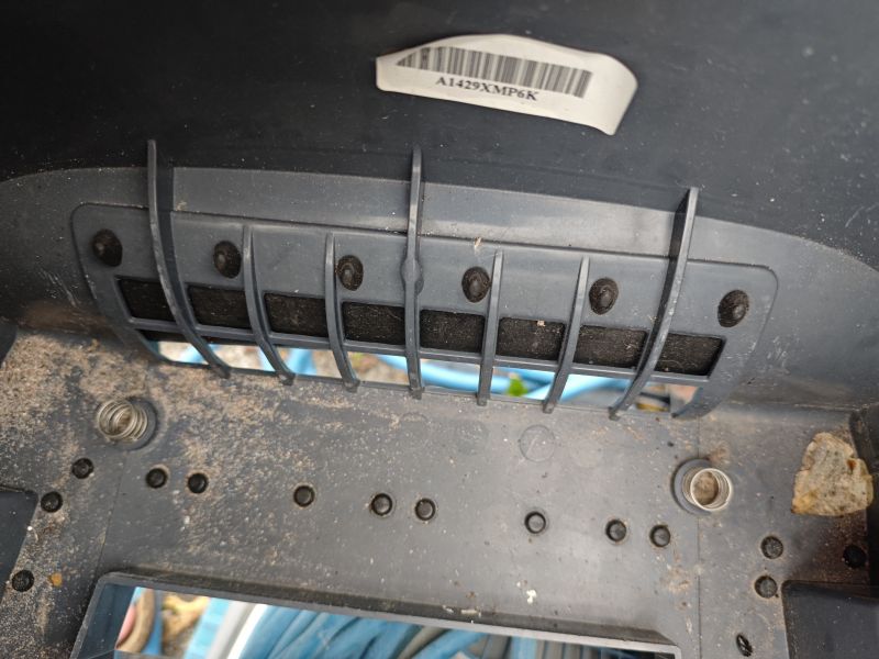

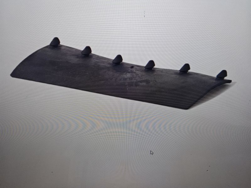

Vu que ton boc moteur est neuf, pour moi le soucis vient de la partie aspiration et clapet caouchouc situé derrière le panier, qui doit être fermé à 100% au repos.
Voici la photo d'un clapet défectueux :
En principe il doit être plaqué à 100% et surtout on ne doit pas voir le jour à travers, comme c'est la cas ici.
Ceci est la cause la plus répandue et classique sur les robots à partir de 4/5 ans.
le prix n'est que d'une dizaine d'Euros, donc pas la peine de s'en priver pour le remplacer
Cela fait partie des pièces d'usure normale et disponible partout chez les bon revendeurs locaux et sites web :
Votre robot retrouvera alors toute sa pêche d'aspiration et adhésion au fond et parois....

Dans le doute, changer la jupe n'est probablement pas une mauvaise idée, mais c'est ASPIRATION EN MARCHE qu'elle doit se plaquer au robot, et ces photos ne prouvent rien de tel.
