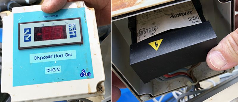

depuis quelques jours la pompe de filtration de mon voisin tournait en permanence quel que soit le réglage de l'horloge.
J'ai constaté que l'afficheur de son thermostat de sécurité hors gel indiquait des chiffres aberrants, passant de -88 à +39° en clignotant.
Impossible d’effectuer le moindre réglage, les boutons de commande ne réagissent pas.
J'ai débranché l'alimentation du thermostat, la pompe tourne maintenant selon la programmation de l'horloge.
Mon voisin n'a aucune documentation ni manuel sur son boitier hors gel.
Marque : "DHG-2 Pecomark", aucune autre référence.
Rien sur le site Pecomark.
Je voudrai savoir si une sonde défectueuse peut causer ces problèmes, ou s'il doit changer tout le boitier.
Visuellement la sonde est intacte et correctement branchée / fixée, pas de corrosion des contacts.
Je cherche un manuel de ce type de thermostat.
J'essaie de passer des photos :
Merci d'avance !

Contactez CCEI ce sera plus simple ou faites une recherche google CCEI DHG-2.
Dept : Cote D'or
Env. 90 message
J'ai contacté CCEI, mais leur formulaire de contact demande une facture (rien de tel, local technique enterré datant de plus de 10 ans, livré "complet clés en main" sans la moindre référence de pompe, module, filtre, sonde pH. L'installateur a bien sur disparu depuis longtemps), un "n° de lot" et une "référence produit" : éléments complétements illisibles / effacés sur l'étiquette du module !
J'ai joint les photos des produits, jespère que ça pourra suffire.
