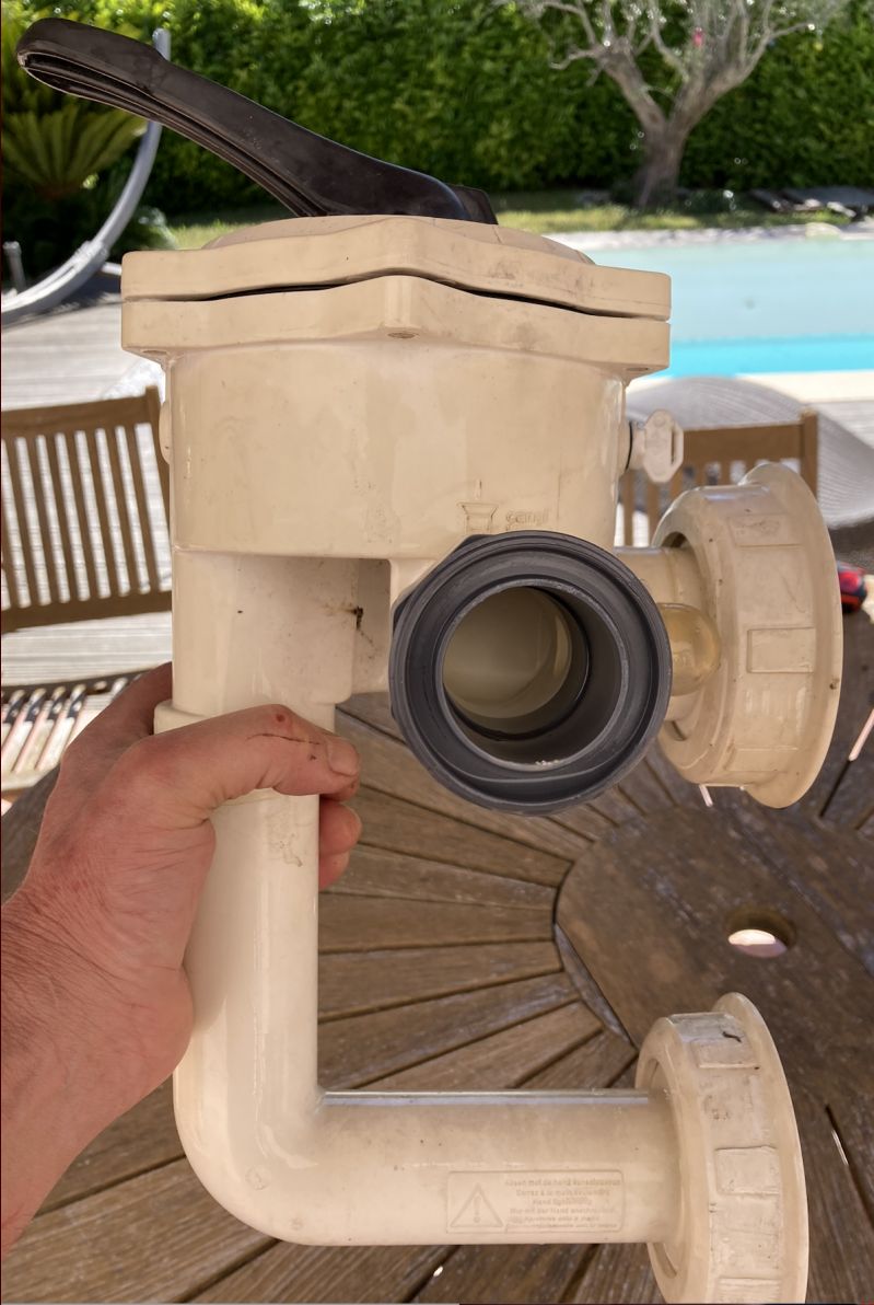

j'ai une fuite sur ma vanne multi-voies (16 ans) dûe au joint qui est défectueux.

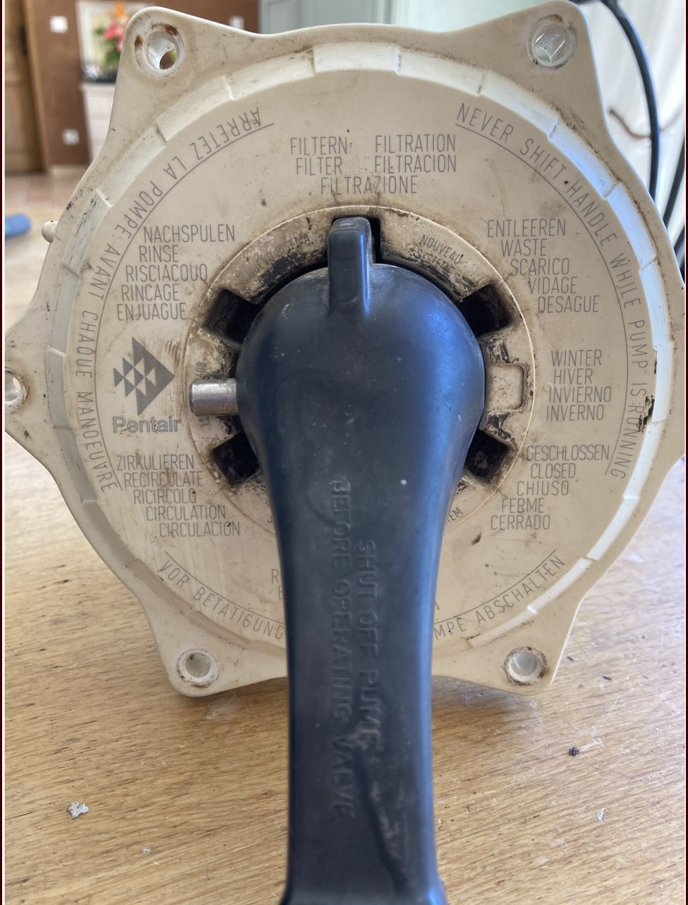

C'est une vanne Pentair 6 positions
J'ai trois questions:

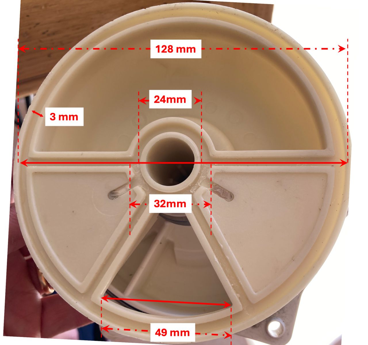

1) la première c'est que je ne trouve pas le joint correspondant à cette vanne sur internet (voir ci-dessous), si qq'un a une idée je suis preneur:
2) la deuxième est: si je ne trouve pas le joint, est-il possible avec de la patte de plombier d'en faire un à la main ? (J'ai réparé mon lave vaisselle qui fuyait avec la même astuce... ) ou autre moyen ?
3) la troisème, est que si je change toute la vanne multi-voies, j'ai aussi un soucis car je ne trouve pas l'équivalent car les embouts pour se connecter au filtre sont des 4 pouces (voir photo ci-dessous, les autres sont en 1 1/2...) j'ai un filtre SIROCCO SIR08S de 480 mm de diamètre ... et j'ai l'impression que désormais la majorité des vannes multi-voies ont des connecteurs en 1 1/2 ou 2 pouces pour se visser sur le filtre... je peux sans doute mettre 2 adaptateurs mais c'est la caisse ou se trouve l'ensemble : filre, vanne, pompe qui risque d'être trop étroite....
Merci d'avance pour vos conseils, astuces ou infos.

as tu essayé de relever la référence Pentair de ta V6V et regardé s'il existe une équivalence chez Praher Peraqua ?
