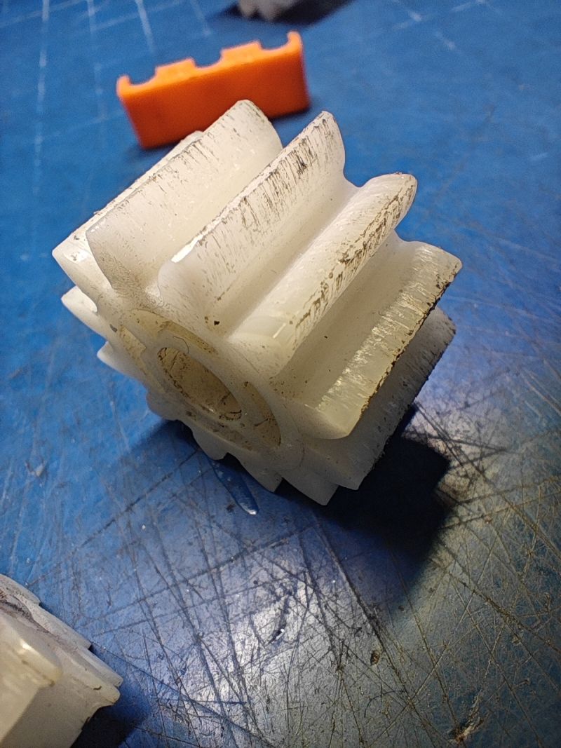

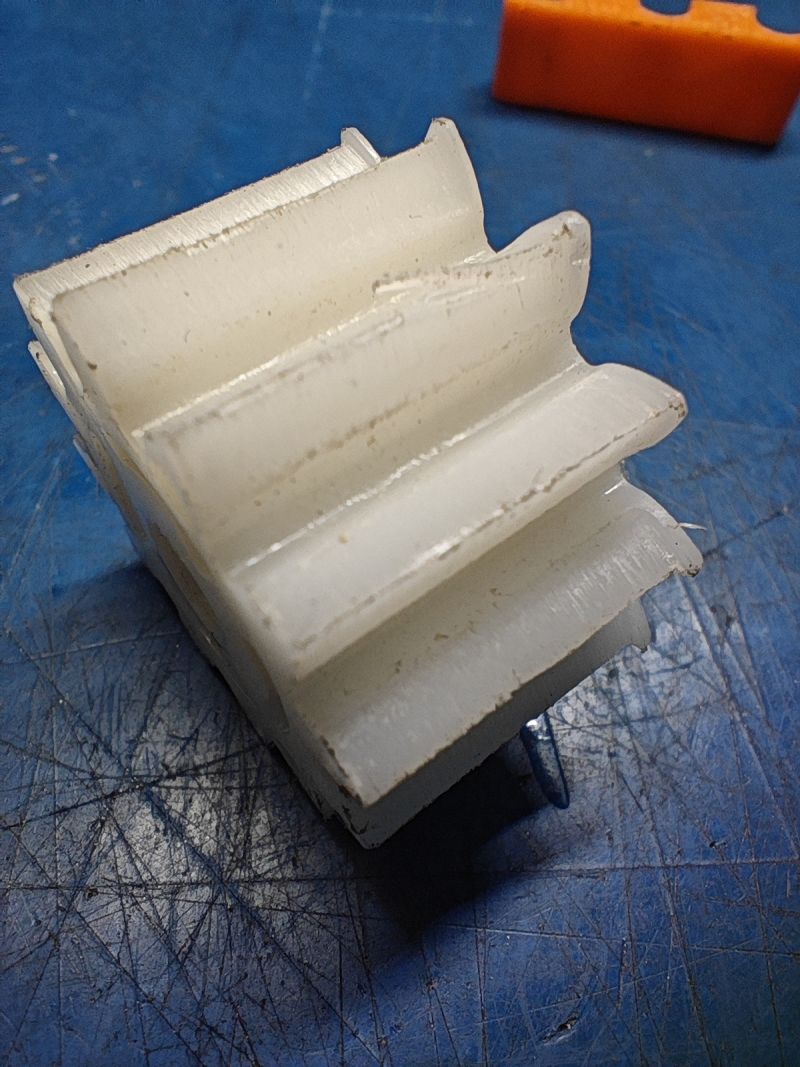

Ce pignon en Nylon s'use, arrive à ne plus accrocher correctement dans la chaine de transmission, saute des pas et peut mettre en défaut votre robot:
et :

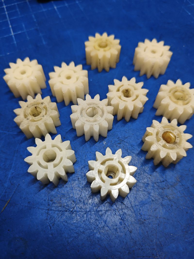

Quelques exemples de pignons en fin de vie, qui ont bien vécu
Il arrive souvent que l'axe soit même cassé sans qu'on puisse s'en rendre compte.

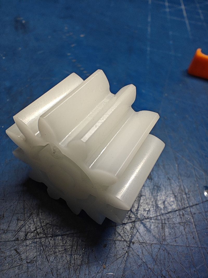

Voici un pignon en bon état :
Donc, lorsque vous faites la maintenance de votre bloc moteur, n'hésitez jamais à remplacer cette pièce de jonction qui crée souvent la misère au bon fonctionnement de votre robot.
