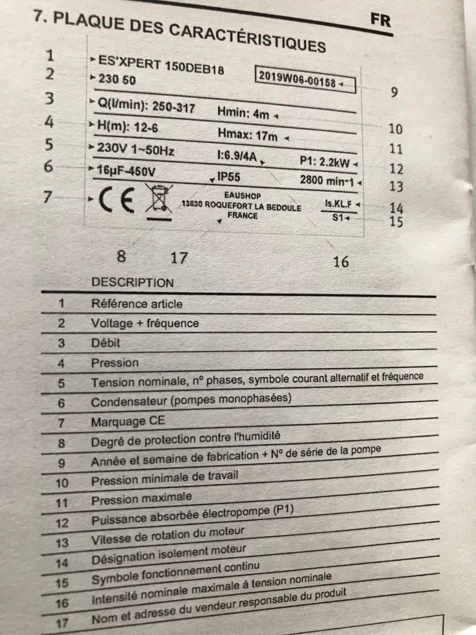

Afin de réaliser quelques économies d'électricité, je souhaite installer un variateur de vitesse sur ma pompe mais perdu dans les chiffres je ne sais pas lequel est adapté aux caractéristiques de ma pompe. j' ai joint une photo de la plaque signalétique de ma pompe et en naviguant sur le net j'ai trouver celui ci:                              variateur MAREVA ECO 2200 réf:96002.
ça semble coller avec les caractèristiques de ma pompe mais avec ces histoires de CV, de puissance et d'ampérage je suis un peu largué.
Merci d'avance pour votre aide

P1 est la puissance absorbée par le moteur, 2.2kW ce qui correspond au variateur.
Jeff24490 a écrit:Bonjour
Bonjour Jeff24490,
Donc selon toi tout est ok pour ce variateur?
merci
Ancienneté : + de 8 mois
Oui c'est Ok selon moi
Jeff24490 a écrit:Hello
Hello again,
Merci pour ton aide, je fonce !!!
