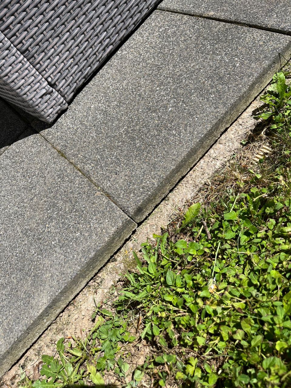

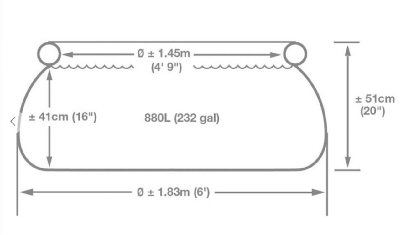

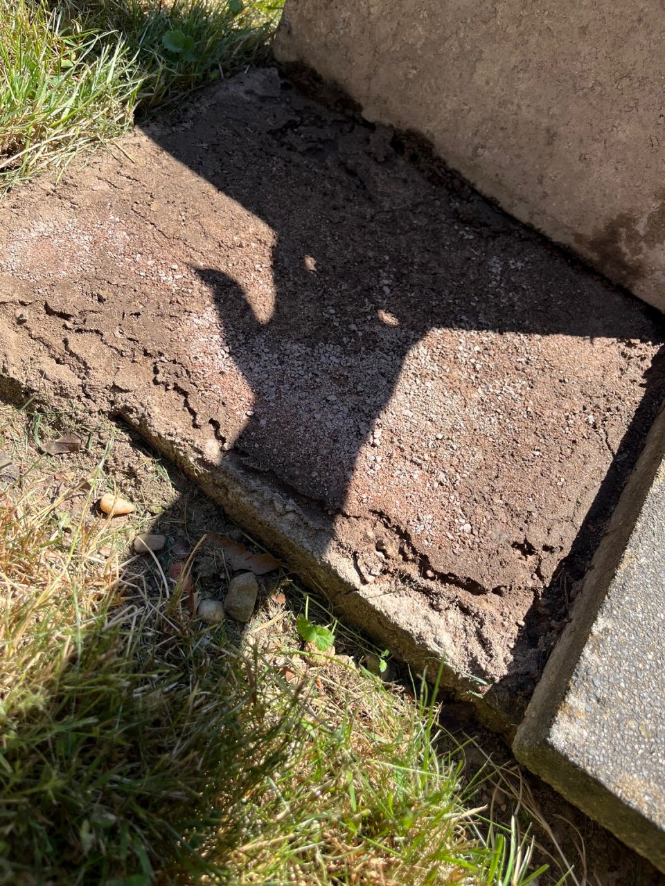

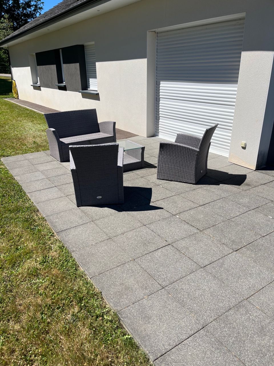

En gros vous aurez 940 kg (880 kg d'eau + 60 kg de structure et quelques gamins) répartis sur 2,68m2 soit une pression de 340 kgf/m2, si vos dalles font 40 cm cela fait environ 54 kgf/dalle.
Pourquoi ne pas mettre la piscine sur la pelouse si vous avez un doute sur la tenue de votre terrasse.
Je crois qu'il n'y a aucun souci, si le dallage est bien fait, et même s'il est moyen.
J'ai fait plusieurs saisons avec une piscine similaire posée sur des palettes et du plancher hydrofuge.
Evidemment, si la dalle fait 3 cm d'épaisseur posée sur du remblai, ça va casser.
Mais si ta petite piscine casse la terrasse, ça voudra aussi dire que la terrasse n'aurait pas vécu beaucoup plus longtemps avec ou sans piscine.
