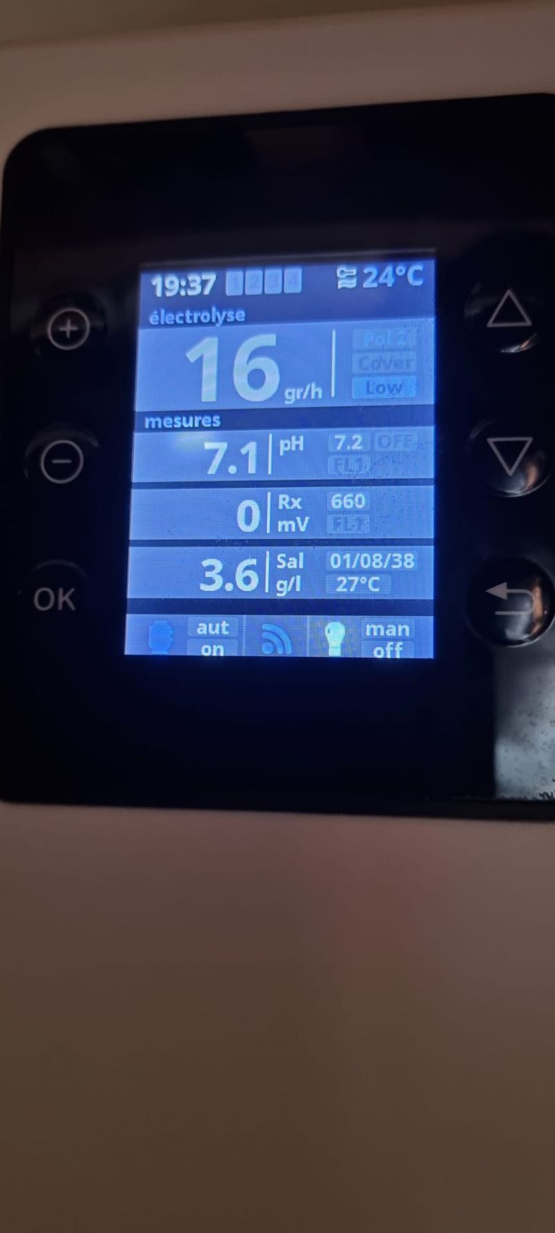

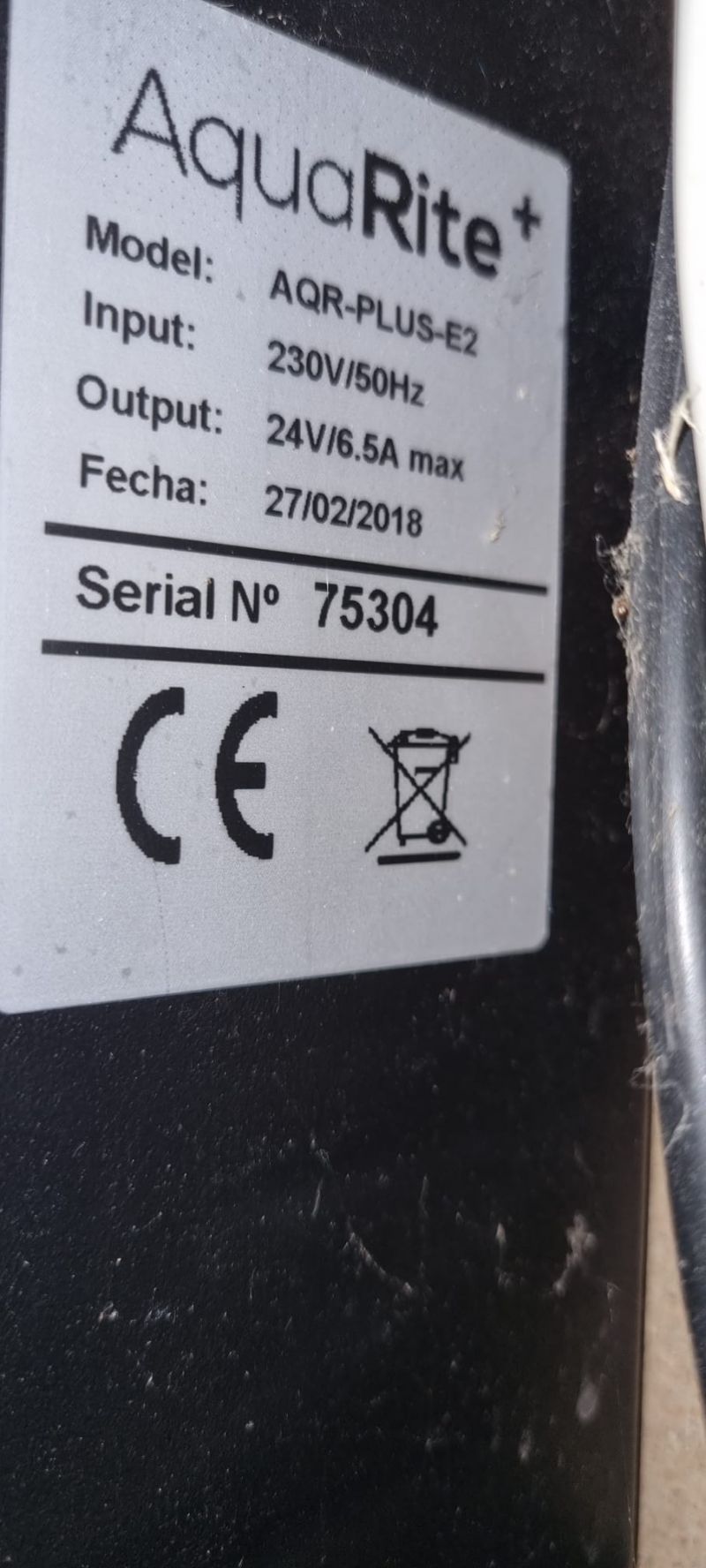

Bonjour à tous !
Je rencontre un problème avec mon système d'hydrolyse Aquarite + de chez HAYWARD; peut-être une personne expérimentée pourra m'aider à trouver une solution
La sonde RedOx est neuve (même remplacée deux fois !) mais la valeur indiquée dans le module de commande reste 0mV. La valeur étant donc logiquement inférieure à la consigne, la production de chlore est permanente.
Quelqu'un aurait-il déjà rencontré ce problème ?
Dois-je comprendre que la puce de gestion REDOX pourrait être défectueuse ?
Je n'ai malheureusement pas accès à un dépanneur pour cette marque en Suisse.
Je joins quelques photos pour les infos.
Merci pour vos précieux retours

Vu que tu as changé 2 fois déjà ta sonde et que la valeur reste à 0...
Ta carte de gestion est probablement en panne.
Il faudrait que  tu passes par un revendeur faisant la marque Hayward.
Ton système est il encore sous garantie ?
Si hors garantie, tu peux t'aventurer éventuellement à démonter et voir s'il n'y a pas une soudure sèche sur le connecteur BNC interne, vérifier la connectique au niveau de la carte de gestion.
Parfois une simple soudure sèche peut en être la cause.
Surtout que le reste du système semble fonctionner d'après l'affichage.
Tu peux également couper l'alimentation, attendre quelques minutes et remettre l'alim, des fois que la carte soit resté en mode FREEZE. Ce sont des choses qui arrivent également si l'on change par exemple la sonde sans couper l'alimentation.
Bonne recherche ...
