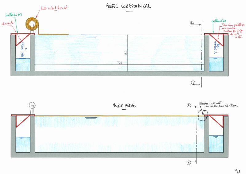

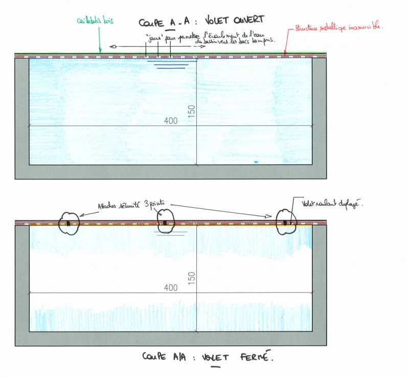

Je cherche une solution pour remplacer la barre à bâche de ma piscine de conception un peu particulière car à débordement avec deux bacs tampons accolés directement au bassin. Ces bassins ne sont jamais pleins d'eau lors du fonctionnement de la piscine. Aussi, pour assurer une première sécurité, ils sont couverts par une structure de caillebotis en bois qui permettent tout de même l'écoulement de l'eau vers les bacs tampons.
Comme il n'est pas possible de faire passer le volet par dessus les bacs tampons, du fait du niveau d'eau trop bas, j'aimerai savoir s'il est possible, vis-à-vis de la norme NFP-90-308 de disposer d'un volet roulant Hors sol tel que présenté sur les schémas ci-dessous ?
Il couvrirait alors la zone de bassin principal, et serait fixé par clips sur la structure de couverture des caillebotis.
Par avance merci pour vos lumières.
