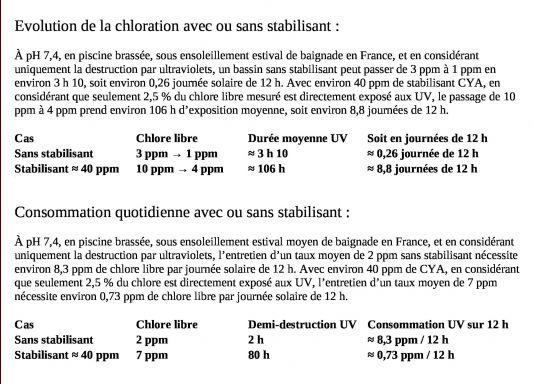

Le stabilisant est effectivement un réservoir qui lisse le niveau et permet de diminuer la consommation.
Merci pour ce message qui confirme mes propres recherches.
Dans une certaine mesure on peut comparer une piscine avec stabilisant à une piscine au sel. Dans les 2 cas, c’est un réservoir de chlore.
Dept : Lot Et Garonne
Pas tout a fait, le sel c'est plutôt le bidon de chlore liquide, pour avoir un lissage il faut faire tourner l’électrolyse h24, et puis l'eau est salée.
Adiu !

Oui tout cela est vrai. J’avais fait pareil avec ChatGPT.
Pour obtenir un même Redox, il faut augmenter le chlore libre. Avec peu de stabilisant on règle à 1 à 3 ppm. Avec beaucoup de stabilisant il faut entre 5 et 10 ppm DPD 1.
Avec les 60 ppm de stabilisant , je suis autour de 5 ppm DPD1 et à plus de 700 mv en Redox.
Cela ne pose aucun problème.
Le souci vient souvent de l’habitude de raisonner en chlore libre. Si on conserve obstinément la fourchette 1-3 ppm, c’est évident que le Redox ne sera pas atteint !
Je verrai la saison prochaine si cela est avantageux pour la consommation de chlore et si l’eau est aussi agréable.
