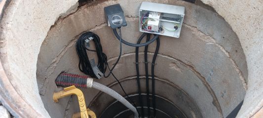

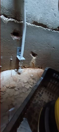

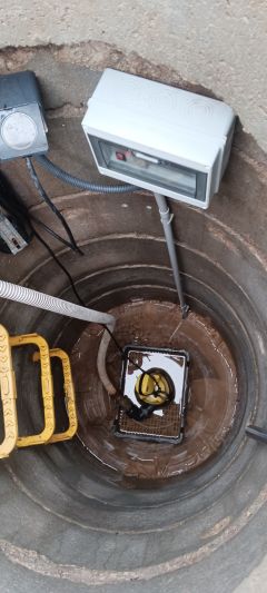

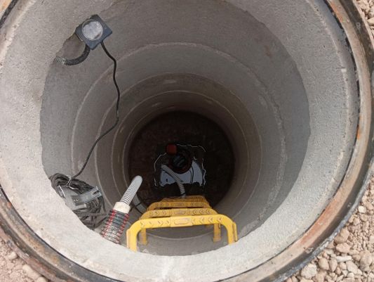

Ma piscine étant construite sur de la roche, l'eau a tendance à s'accumuler autour, c'est pourquoi dès la construction on a inclus un puits de décompression conséquent (90cm de diamètre).
Au départ, la vidange du puits a été réalisée avec une pompe immergée munie d'un flotteur qui envoyait l'eau dans le drain des fondations de la maison (relié à un bassin de rétention).
Le problème: il y a toujours 40cm d'eau dans le puits (ce qui correspond plus ou moins à la hauteur du premier bloc à bancher) et le flotteur peut se bloquer dans la tuyauterie voire resté immergé, ce n'est pas fiable.

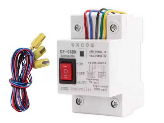

J'ai donc opté ensuite pour ce système DF-96DK  vu sur Ali express (environ 13€) qui permet soit la vidange soit l'alimentation automatique d'un bassin
Un dispositif électronique à 3 sondes: commun (toujours immergé), niveau bas et niveau haut: la pompe se déclenche lorsque le niveau haut est atteint et s'arrête lorsque la sonde niveau bas est émergée.

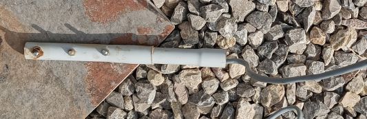

Là encore  ça n'a pas tenu dans le temps: vu la qualité des conducteurs des sondes ce n'est pas trop étonnant, j'ai donc refait ces 3 sondes avec 3 vis inox et un câble (internet) avec conducteurs en cuivre
Les 3 vis sont reliées à des conducteurs, le tout noyé dans l'époxy. Malheureusement au bout de 6 mois le système est à nouveau en panne soit il y a un problème avec la conduction de l'eau, soit l'eau finit par court-circuiter les capteurs.

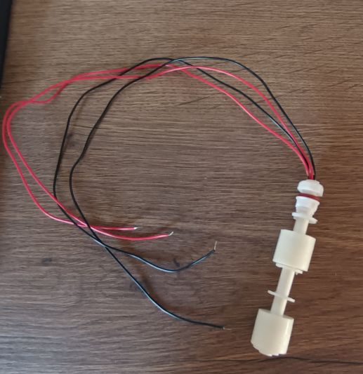

En dernier recours, j'ai pensé aux capteurs reed qui eux ne sont pas en contact avec l'eau. j'ai donc acheté sur Ali express cette sonde (10€39 avec la taxe UE) évidemment sans aucune documentation
Le principe des capteurs REED: chaque  flotteur inclut  un aimant qui provoque une fermeture du circuit lorsqu'il se trouve en face de l'ampoule ILS située dans le tube.
Il y a 4 fils alors que le dispositif DF-96DK est alimenté par 3 fils.

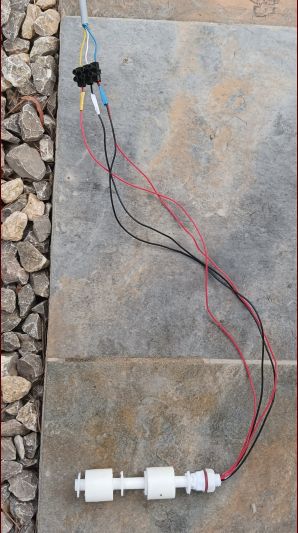

J'ai d'abord fait un test de continuité sur les fils au multimètre (peu probant) mais les seuls cas de continuité sont obtenus quand on relie les fils de même couleur ensemble, les noirs ensemble et les rouge ensemble. Le problème est que ça bipe que le flotteur soit en bas ou en haut.
Pour raccorder correctement le DF-96DK, il faut donc que lorsque les 2 flotteurs sont en haut les 2 conducteurs jaune et vert soient alimentés et lorsque le 2 flotteurs sont en bas le système soit ouvert.
Pour ça, j'ai relié un fil noir et un fil rouge pour simuler la sonde toujours immergée  (une sorte de COM) et relié les 2 autres fils aux conducteurs jaune (niveau haut) et vert (niveau bas)  (ne connaissant à quel flotteur sont reliés les fils j'ai une chance sur 2).
Dans un seau, j'ai regardé ce que ça donnait: Pas de chance ça ne marche pas mais si je retourne le tout ça fonctionne parfaitement.
En fait on m'a livré les capteurs en NC lorsque le flotteur est en bas. Après marquage  des flotteurs  on démonte les clips, on inverse les sens des deux flotteurs (bas en haut) on obtient donc une sonde avec le signal NC flotteur en haut.
Après quelques heures de travail mon dispositif refonctionne parfaitement
J'espère que cela sera plus durable qu'avec les sondes à conductivité bien que je me doute qu'un jour ou l'autre les flotteurs se bloqueront à cause du tartre ou autre mais cela restera purement mécanique.

Oui c'est vrai, mais un seul orage peut faire monter le niveau de 1m dans le puits sans vidange.
La première fois qu'il a été vidé par une pompe de surface, elle a tourné pendant 1h30...
