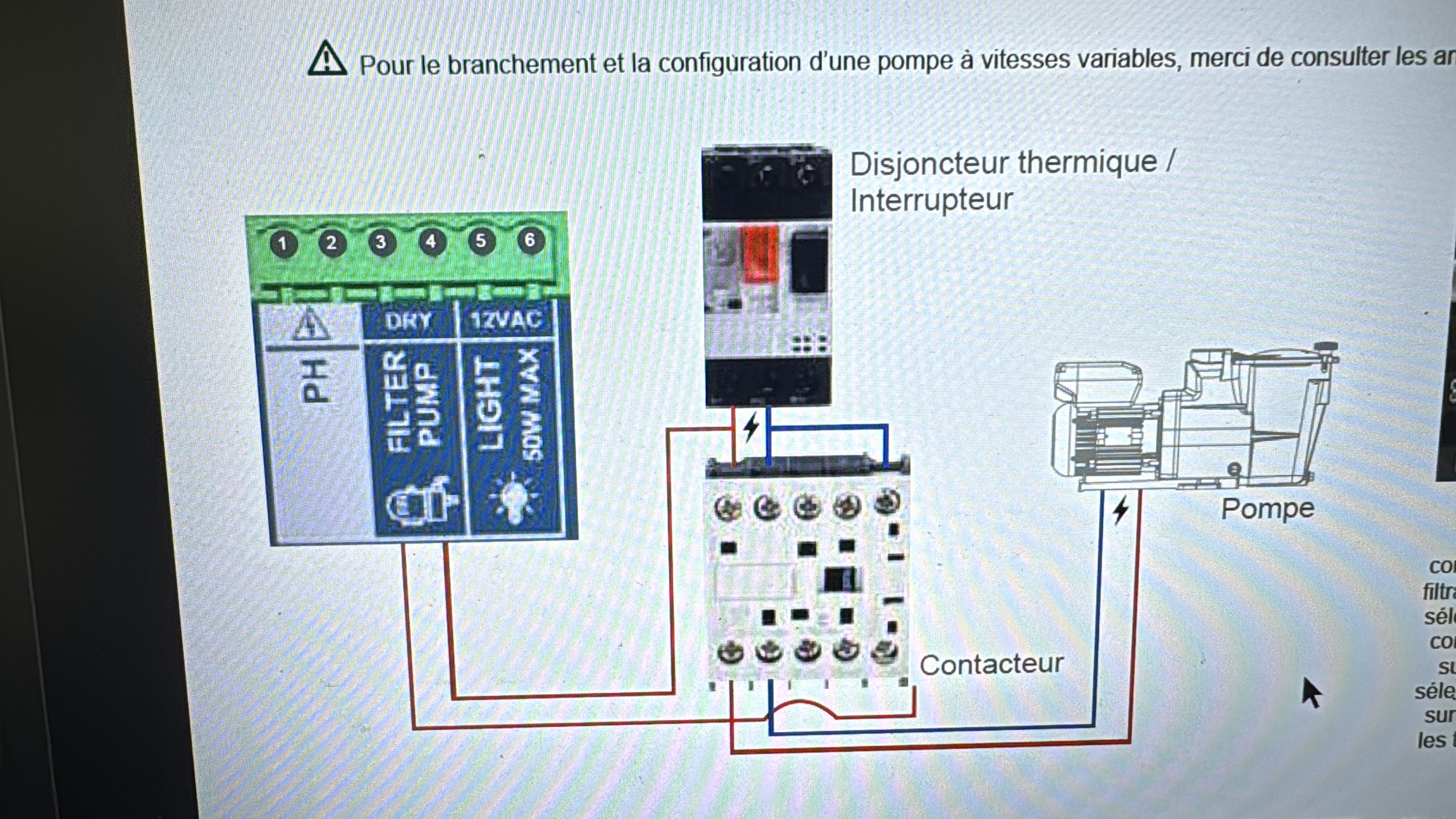

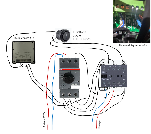

Bonjour à toutes et à tous,
je souhaite connecter ma pompe vitesse fixe sur mon électrolyseur Hayward aquarite NG+ qui dispose d’un contact sec prévu à cet effet.
Actuellement la pompe est pilotée par une horloge Karli et cela fonctionne bien.
Mon tableau électrique piscine dispose d’un bouton 3 positions pour la pompe (ON forcé / OFF / ON horloge) qui a dû griller suite au dernier essai de mon pisciniste de connecter la pompe directement à l’electrolyseur. A l’heure actuelle il y a toujours de la continuité entre A et B peu importe la position du bouton. Rien entre A et C puis rien entre B et C
Est ce que quelqu’un pourrait m’aider a me débarrasser de cette horloge et du bouton 3 positions pour piloter la pompe avec le contact sec de l’électrolyseur ?
J’ai déjà essayer pendant des heures avec chat GPT mais on tourne en rond.
Voici un schéma du tableau
Un grand merci

Vos photos n'étant pas "zoomables" il est difficile d'établir un schéma puisqu'on ne peut pas distinguer la fonction des différentes connexions que ce soit sur votre disjoncteur ou sur votre contacteur.
Si il y a un contact NO libre sur le contacteur, cela ne pose aucun problème; dans le cas contraire, il va falloir en ajouter un (GEYA chez Ali, moins de 5€, avec bobine bi tension 24V / 230V).

Voici au format PDF de meilleure qualité : https://drive.google.com/file/d/1y0zFmyPTl3FQPcNn6PF0FdPlR0e_n4nU/view?usp=drive_link
Ce que j'aimerais c'est également simplifier ce montage qui me semble être une usine a gaz pour rien sachant que je souhaite me débarrasser de l'horloge et du bouton qui est grillé.

Voici un schéma du fabricant
Merci d’avance

Sauf que le schéma fabricant ne le présente pas du tout comme un contact sec mais comme une sortie tension commutée : regardez sur le schéma, la bobine du relais est connectée directement sur les bornes de l'électrolyseur.
Il faut absolument clarifier ce point.

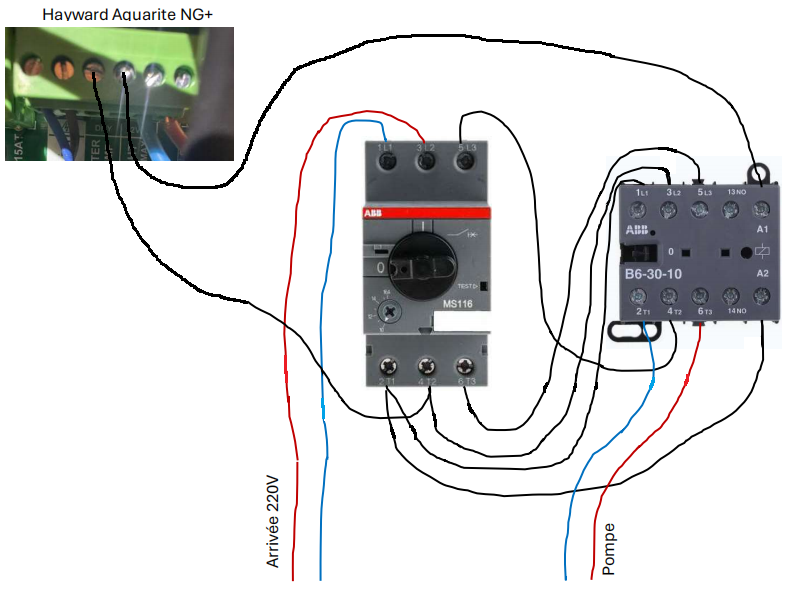

Ici, SI C'EST BIEN UN CONTACT SEC, il faut :
- amener un fil de la borne T2 du disjoncteur vers la borne 3 de l'électrolyseur
- amener un fil de la borne 4 de l'électrolyseur à la borne A1 du contacteur
- amener un fil de la borne T1 du disjoncteur à la borne A2 du contacteur
- brancher les fils de la pompe sur la pompe sur les bornes T1 et T2 du contacteur
- amener deux fils du disjoncteur depuis T1 et T2 vers L1 et L2 du contacteur (déjà le cas sur le schéma)
- virer les fils branchés sur T3 L3 du disjoncteur. (sauf si c'est un disjoncteur magnétique, car là il va détecter un manque de phase; problème typique quand on utilise un disjoncteur tri sur une installation mono).

le schéma du fabriquant est juste, sauf le câblage du disjoncteur s'il est tripolaire.
pour faire ce que tu souhaites, pas besoin de tout recâbler !
mais pour ma part, je ne suis pas trop fan de ce genre de montage.
demain quand ton électrolyseur sera en panne et cela arriveras en pleine saison, tu n'auras pas de filtration et/ou de chloration.
j'aurais simplement:
- remplacé le bouton 3 positions s'il est HS
- branché le contact de l'électrolyseur en parallèle sur celui de l'horloge
ainsi en II en temps normal,
tu as pilotage par électrolyseur (avec le bouton horloge sur arrêt)
ainsi en II en temps "secours",
tu as le fonctionnement actuel (avec galets de chlore)
plus simple je pense aussi pour laver un filtre à sable si tu en as un, en position I.

j'ai dis que le schéma du fabriquant est correct pour la commande:
la phase sort du disjoncteur,
vas au contact sec (DRY) en 4,
ressort en 3,
vas à la bobine en A2,
le neutre vas à la bobine en A1.
normal !
en effet je n'utilise pas le schéma du fabriquant, mais je l'adapte au câblage existant
la phase sort du disjoncteur en 4T2,
vas au contact sec (DRY) en 3,
ressort en 4,
vas à la bobine en A1,
le neutre vas à la bobine en A2.
normal, et plus logique pour la France où l'on a l'habitude d'avoir le neutre en A2. !

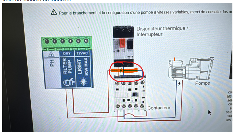

Brouns64 a écrit:Fcm38
Cela m'apprendra à regarder en diagonal/.
Je n'avais pas vu les contacts en dessous du disjoncteur (voir photo infra que j'avais interprété comme un croisement).
Donc ne tenir aucun compte de mes messages précédents !
(pour ma défense je dirais que ces schématiques non normalisées avec photos sont vraiment pénibles à lire).

Un grand merci à tous 3
J’ai branché comme mentionné par Brouns64 et ça fonctionne parfaitement, je suis trop content !
Je vais pouvoir faire mon premier hivernage actif plus sereinement.
