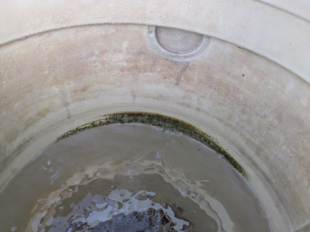

J'ai des traces noires dans ma piscine : joints de la mosaïque et interstices de béton. Et ce malgré un taux de chlore important depuis le début de la saison : 1 à 2 ppm avant les fortes chaleurs , 2 à 5 ppm depuis que l'eau a dépassé les 28 degrés .
Paramètres actuels de la piscine : température 32-34° (non couverte la nuit ) , ph régulé à 7,1 , stabilisant 20 ppm. Eau bleu transparente .
J'ai essayé un produit anti algues pour voir si cela fait sur les tâches noires (+ balayage régulier) .
Au bout de 48h environ , des algues sont apparues en surface , dans le skimmer uniquement .
Je n'avais pas fait de chlore choc avant car je sors de 2 semaines d'absence pendant lesquelles le chlore avait été volontairement maintenu haut (plutôt entre 4 et 5 ppm).
J'ai préféré faire cela pour éviter un chlore choc mais s'il fait le faire je le ferai . Ou faut il autre chose ?
Nettoyage filtre ? Floculant? Autre ? Ou ne rien faire car c'est normal et cela montre que l'anti algues est efficace (à part essuyer ce dépot : il s'enlève facilement )
Sur l'emballage de l'anti algues il n'était pas noté qu'un traitement choc était nécessaire avant traitement curatif.

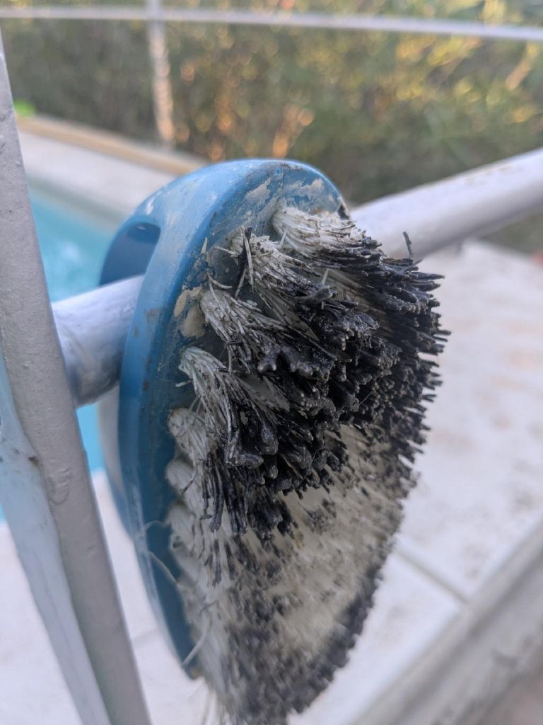

Je relance ce sujet car depuis les traces d'algues dans le skimmer sont devenues de plus en plus difficiles à enlever jusqu' à faire comme une pâte noire quasi solide . Cf photo de la brosse avec laquelle j'ai enlevé ça du skimmer et que je ne parviens plus à nettoyer !!

20 ppm de stab et 4 ppm de chlore "libre" avec, disons, 7.4 de pH c'est 0.1 ppm de chlore actif
essaye de monter plus en cxhlore genre 10 ppm de chlore "libre" sur tes bandelettes ou autre analyseur
Merci pour ton aide jo.
J'ai pas répondu de suite car ta réponse m'a étonné et j'avais besoin de prendre du temps pour approfondir. La piscine 'etait plus utilisée donc pont d'urgence.
Je suis retourné voir dans les tableaux que j'avais (de Jeff?) et la recom est de 0,04ppm pour éviter la prolifération d'algues , et 0,3 ppm pour un traitement choc.
Donc je pensais plutôt être bon.
J'ai mis 1 bidon de 5l de javel à 2,6% , soit environ +4,3ppm dans les 30m3 de la piscine . J'ai arrêté la filtration et balayé les parois : le plupart des algues vertes sont parties. Il reste quelques endroits verts ou noirs.
J'ai finalement mis un 2nd bidon quelque jours après et en balayant plus de zones vertes sur les parois.
Merci jo c'était donc bien un manque de chlore. Je me demande si ma mesure de stab est bonne. A l'occasion j'amènerais faire une analyse .
L'anti-algues est illusoire, les tableaux indiquent une fourchette et avec l’expérience de son bassin on fini par connaitre le bon taux de chlore a maintenir qui est rarement le minimum, les revêtements carrelés avec joints on tendance a "accrocher" les algues qui s'incrustent.
A voir l’agressivité de l'eau pour la préservation du revêtement.
