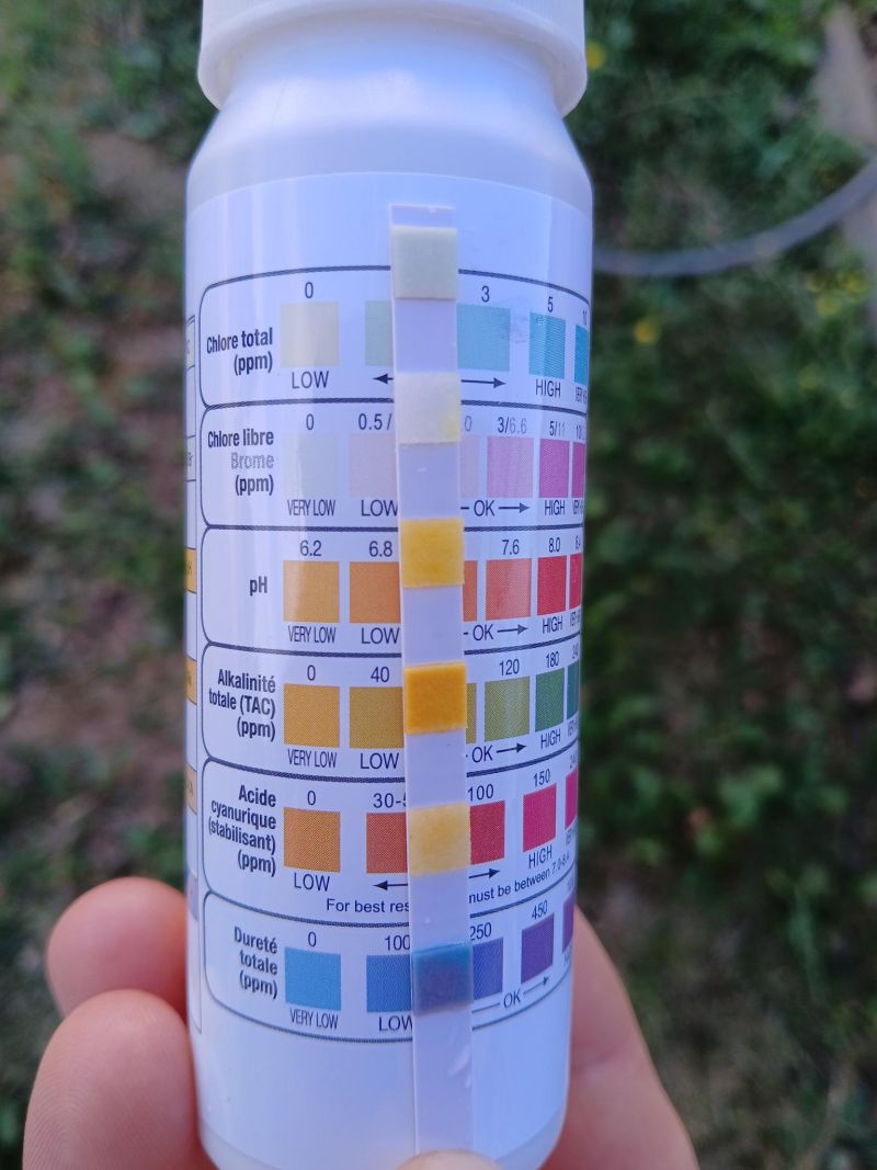

Je rachète un kit de bandelettes complètes et le résultat est en image, TAC raz des pâquerettes, pH ~6, chlore etc idem.
Je vais donc acheter un seau de 5Kg de TAC+, que je verse en plusieurs fois avec une filtration H24.
D'abord 1,5Kg, puis encore 1Kg et encore 1Kg, le tout sur 3 jours.
Le TAC ne bouge pas d'un iota.
Pour exclure un problème de bandelettes, je précise que le test avec les bandelettes du pisciniste donnait le même résultat et qu'un test sur mon eau du robinet donne un résultat parfait.
Je sèche complètement, comment faire remonter le TAC, pour ensuite pourvoir agir sur le pH puis le Chlore ?

Après analyse complète de l'eau chez un pisciniste (10€), l'eau est saturée de stabilisant (160 mg/l).
Alcalinité 0, pH 6.3, Dureté (TH) 65, Chlore 0 mais surtout Fer 1 mg/l, Cuivre 3 mg/l et phosphate 1200 µg/l !
Bien au delà des valeurs recommandées, on peut dire que l'eau est dangereuse pour la santé et vu le volume, nous allons la vidanger :(
Je ne comprends absolument pas comment nous avons pu en arriver là alors que rien n'a changé dans nos habitudes en 2 ou 3 ans.
