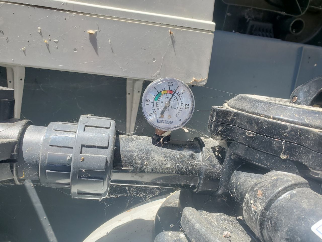

j'ai une piscine de 10m² avec une pompe Astralpool Aster 99.
Depuis quelques jours j'ai un problème, quand elle se lance tout va bien, le manomètre est dans la zone jaune mais au bout de quelques temps l'aiguille pas dans le rouge puis va encore plus à droite (photo) et l'aspiration dans les skimmer et bonde est faible comme les jets qui renvoient l'eau dans la piscine.
J'ai essayé plusieurs fois lavage, rinçage puis filtration normale, l'aiguille repasse dans le jaune l'aspiration et les jets redeviennent normaux mais au bout de quelques temps le problème revient.
Je ne vois pas comment régler ce problème.
Merci, bonne journée.

Déjà essayer en mode "recirculation" sur la V6V et regarder si le skimmer et les buses de sortie ont un débit normal dans ce cas.
Si oui, le problème vient du filtre (donc pas trop grave) si non, il y a un problème sur les canalisations entre le filtre et les buses de sortie. (et là .... ça peut être nettement plus touchy ...)
Je suppose que le mano est entre la pompe et la V6V ?

Bonjour et merci pour ta réponse.
Le mano est entre la pompe et le filtre à sable.
J'ai regardé plusieurs fois aujourd'hui, le skimmer et les buses de sortie ont eu un débit normal mais le mano est dans le rouge voir au delà. J'ai testé avec le filtre à sable en position "recirculation", le skimmer et les buses de sortie ont un débit normal et le mano passe entre les zones verte et jaune donc mieux.
Je peux faire quoi ?
Merci.

Je ne sais pas trop quoi penser.
Je crains qu'il y ait une obstruction dans les tuyaux allant aux buses de sortie; il n'est pas normal d'avoir une pression aussi élevée (au delà du vert) en mode recirculation.
On peut toujours émettre l'hypothèse d'un mano défectueux mais l'anatomie d'un mano à tube de Bourdon rend difficilement imaginable un défaut qui entraînerait une surestimation de la pression mesurée (dans le cas contraire - pression trop basse- ce serait la première hypothèse à vérifier).
