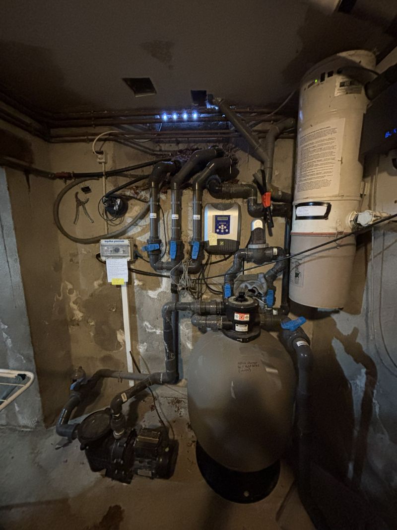

Je rencontre un problème assez particulier avec mon installation de piscine au sel.
J'ai un électrolyseur Zodiac Ei. Lorsque la pompe de filtration et l'électrolyseur s'arrêtent en même temps, une poche d'air (ou de gaz) reste emprisonnée dans la cellule. Au redémarrage de la filtration, cette poche d'air ne s'évacue pas, la cellule se désamorce et l'électrolyseur affiche "Check Salt".Il ne produit alors plus de chlore.
Après plusieurs essais, j'ai trouvé une solution qui fonctionne à 100 % : couper l'électrolyseur environ 15 secondes avant la pompe. Cela laisse le temps au gaz de s'évacuer et, dans ce cas, la cellule reste complètement remplie d'eau. Au redémarrage, tout fonctionne parfaitement.
D'après ce que j'ai pu comprendre, le problème viendrait peut-être du fait que la cellule est installée un peu trop haut par rapport au groupe de filtration, ce qui favoriserait la formation de cette poche d'air.

Le problème, c'est que si je ne peux pas continuer à arrêter l'électrolyseur une quinzaine de secondes avant la pompe, j'ai peur que mon problème revienne systématiquement.
Je me demande donc quelles sont les solutions possibles.
  • Un professionnel peut-il modifier l'installation pour supprimer définitivement ce phénomène ?
  • Faut-il envisager de déplacer la cellule ?
  • L'installation d'un relais temporisé serait-elle une bonne solution ?
  • Le système O.N.E. est-il capable de piloter directement un Zodiac Ei (ou au moins de le couper quelques secondes avant la filtration) ?
