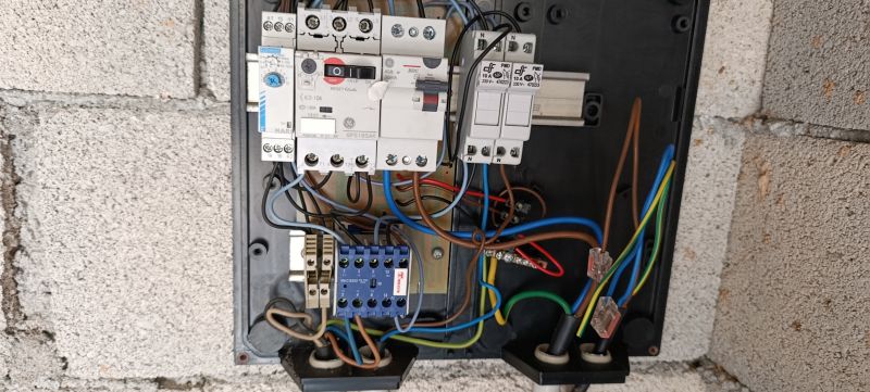

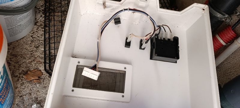

Au secours, je suis nouvelle et je n'y comprends rien ......
J'ai fais une grosse boulette ce matin , en ouvrant le capot de protection du tableau électrique, celui-ci est tombé........
Je ne sais pas quels fils je doit raccorder à quoi.
J'ai questionné  ChatGPT pour qu'il m'éclaire , mais à part me dire "Ne touche à rien cela peut être dangereux", il ne m'est pas d'une grande utilité
Je joints deux photos, si quelqu'un peut me dire quel fil je doit reccorder ca pourrait etre dans mes possibilités.
Un grand merci par avance .

Avant d'essayer de raccorder quoique ce soit, il faut couper l'électricité de votre tableau piscine. Vous devez avoir un interrupteur ou un disjoncteur dans votre tableau principal sur lequel il est indiqué piscine:  il faut l'abaisser.
Vérifiez que vous n'avez plus de courant dans votre tableau piscine (testeur, multimètre sur les fils de phase (rouge ou marron gris? noirs?).
Sur la façade de votre tableau vous devez avoir un écran et à ce qui semble 2 interrupteurs dont le branchement est effectué via le connecteur blanc visible sur la photo
Vous devez retrouver la partie complémentaire de ce connecteur (pas vu sur votre photo) dans votre tableau piscine qui s'associe  avec ce connecteur blanc et rebrancher les 2 parties
Si vous ne vous ne pouvez pas  couper l'électricité de votre tableau piscine et vérifier qu'il n'y a pas de risque, faites intervenir un professionnel
Bjr, on ne vois pas sur vos photos ou se trouvent les fil débranchés , c'est la prise blanche ??
