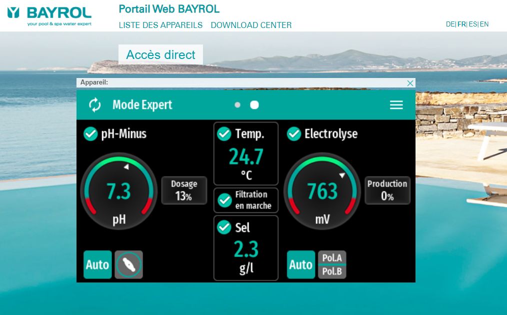

l'électrolyseur zodiac se pilote via l'application Fluidra pool sur smartphone uniquement, je préfère de loin le système bayrol (électrolyseur Bayrol AS5 par exemple) qui permet de piloter l'électrolyseur par un smartphone ou un PC via un site web dédié.
l'interface est également plus aboutie et la pose très simplifiée (une cellule d'analyse/injection, une cellule d'électrolyse) en bypass au niveau refoulement. c'est plus cher mais ça fait tout
Je peux voir ce qui ce passe depuis mon canapé - 06/06/23
