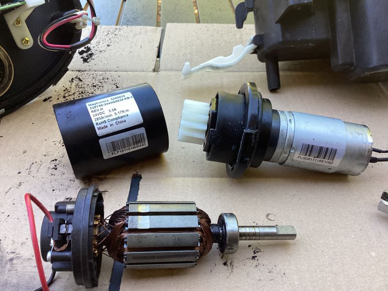

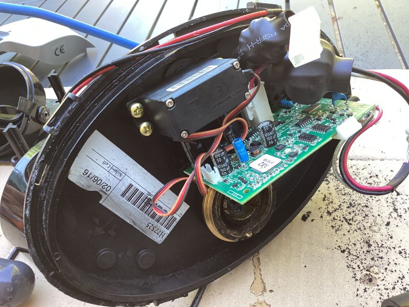

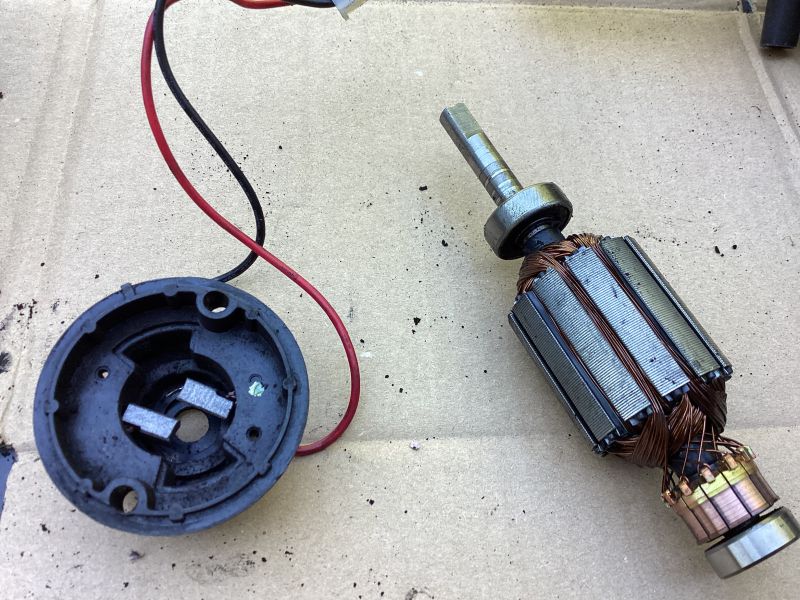

Voici les photos, hormis de la poussière de charbons jr ne vois pas de trace d'oxydation.

Ben ça m'a l'air très bien tout cela !
Je ne vois pas très bien le rotor s'il est creusé ou pas.
Passes juste l'arbre côté joints spi au 400+800+1500,histore de supprimer les rayures que l'on voit pour préserver tes futurs joints et étanchéité.
par contre tu n'as pas démonté la cloche retenue par l'agrafe.
Tu vas découvrir l'état des joints dedans
Les charbons n'ont pas l'air trop usés également.
En tout cas, c'est une KIT v01 qu'il te faut...
Bonne rénovation
