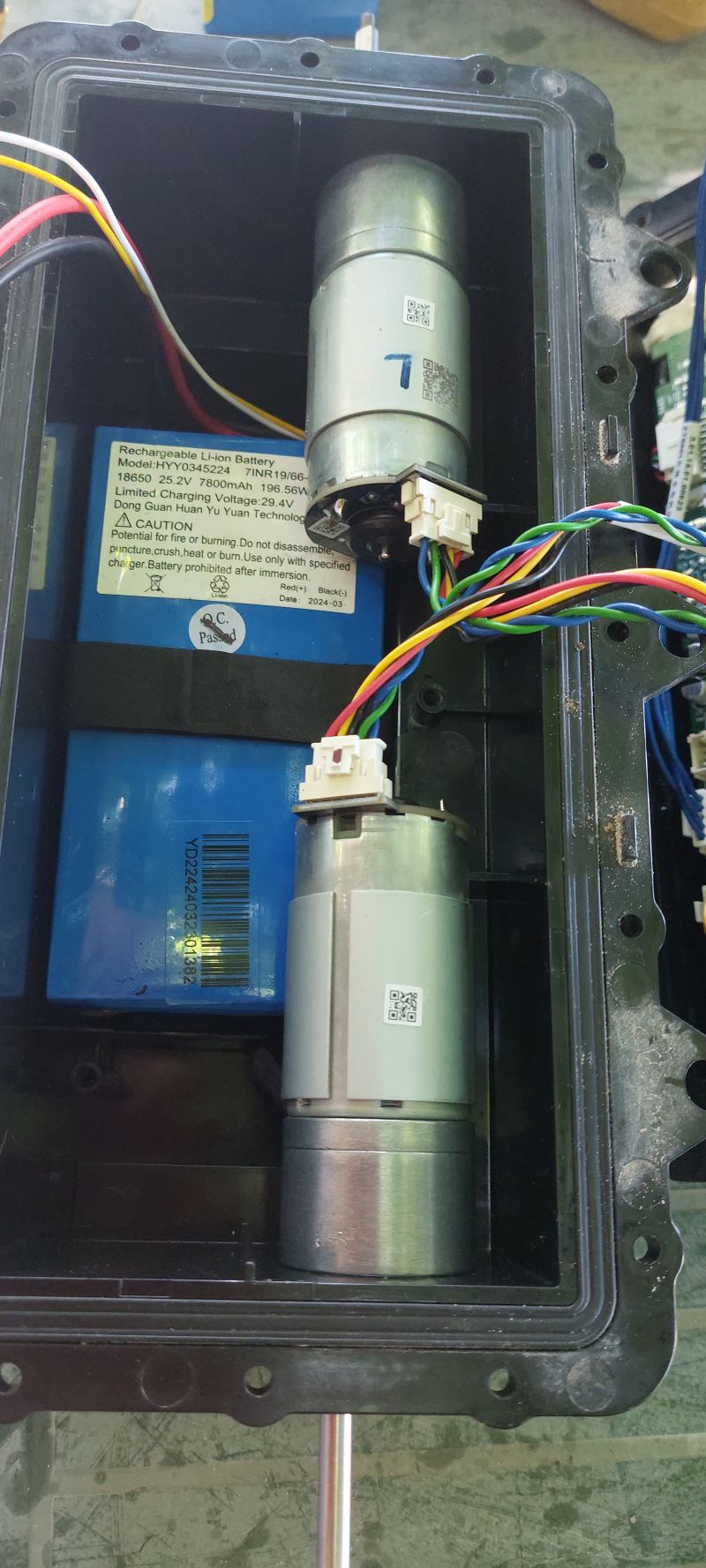

voici la photo extraite de Fix-it :
Bien que je n'ai pas eu la chance d'avoir un exemplaire entre les mains.
Je peux déjà donner quelques remarques perso:

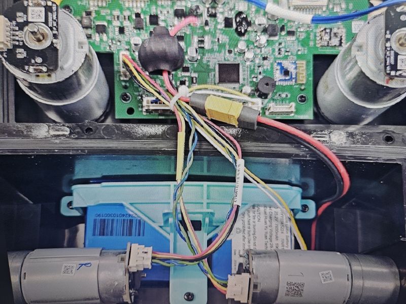

- La batterie est remplaçable (tenue par une plastique fixé pr 3 vis, faut juste trouver le bon modèle où le cas échéant s'en fabriquer une 25,2v/7.8 Ah?
On voit bien que c'est un assemblage fait à base de batteries classiques 18650.
Le BMS est intégré à la batterie ou on voit mal sur la photo.
- Côté moteurs, ben du jetable, tout est serti.
- Donc quand c'est mort, on jette
- faut'il encore trouver le bon modèle et fouiner chirurgicalement sur la toile sur les sites Chinois.
- Côté joints spi, ben comme j'ai pas de modèle sous la main, je ne sais pas.
J'aimerais bien voir comment cela est fait
Ce serait bien qu'un âme charitable, qui en ait un HS veuille éventuellement me le céder à petit prix, que je puisse le décortiquer
et pouvoir en dire plus.

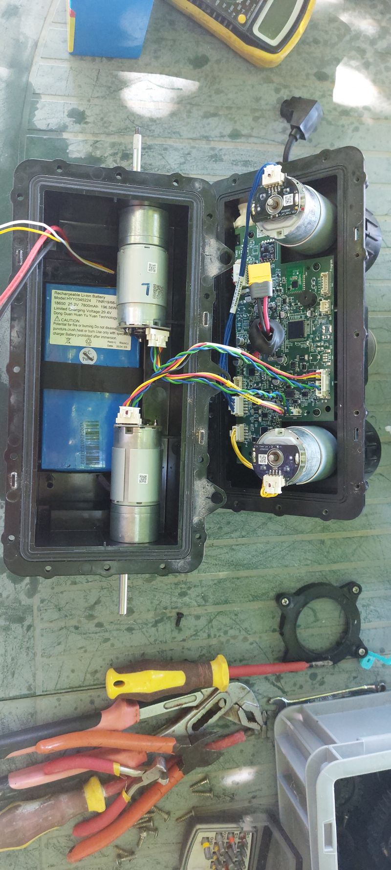

Je vois sur la carte plein de mosfet de puissance classiques, facilement remplaçables.

comme suggéré voici quelques photos illustrant mon problème.
A l'intérieur du boitier électronique, pas de corrosion ni de trace d'eau. Les 2 moteur ne semblent pas bloqués, les mosfet sur la carte ont l'air intactes. Je peux remplacer ces 2 mosfets, mais c'est à l'aveugle...car difficile des faire des mesures sans schéma électronique. En plus il faudrait le faire démarrer en bypassant le détecteur de "plongée" qui doit probablement etre dans le sélecteur de programme transparent. Pas si facile...

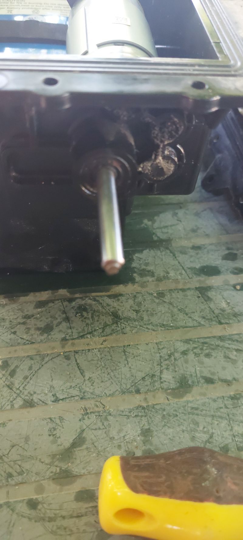

Mon problème est d'extraire un des moteurs sans détruire le palier étanche. Comment faire ?

Je ne vois pas bien la dernière photo (trop sombre et floue).
T'as un mode "Macro sur ton smartphone et un peu plus d éclairage
pour comprendre comment est fixé le moteur ?

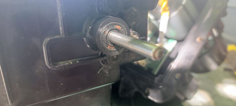

Comme cela on voit mieux le palier étanche, avec l'axe du moto-reducteur qui va entrainer les pignons .
Ancienneté : moins d'1m
Merci,
Alors déjà la première chose qui me choque est le sens de montage du (des) joint(s) spi :
Le sens de montage d'un joint SPI dépend de l'application, mais généralement, le côté comportant un ressort doit être orienté vers le fluide ou le liquide à contenir.
Beaucoup de fabricants rajoutent un petit cache par dessus
Donc ici, pour moi il est à l'envers.

Autre question : comment est fixé le moteur sur le carter moteur pour qu'il tienne ?
Je pense côté intérieur ?
Tu peux regarder...
Les moteurs sont "glissés" chacun dans un tube métallique . Ce dernier étant partie d'une sorte de bride. Par contre, pas de vis accessible.

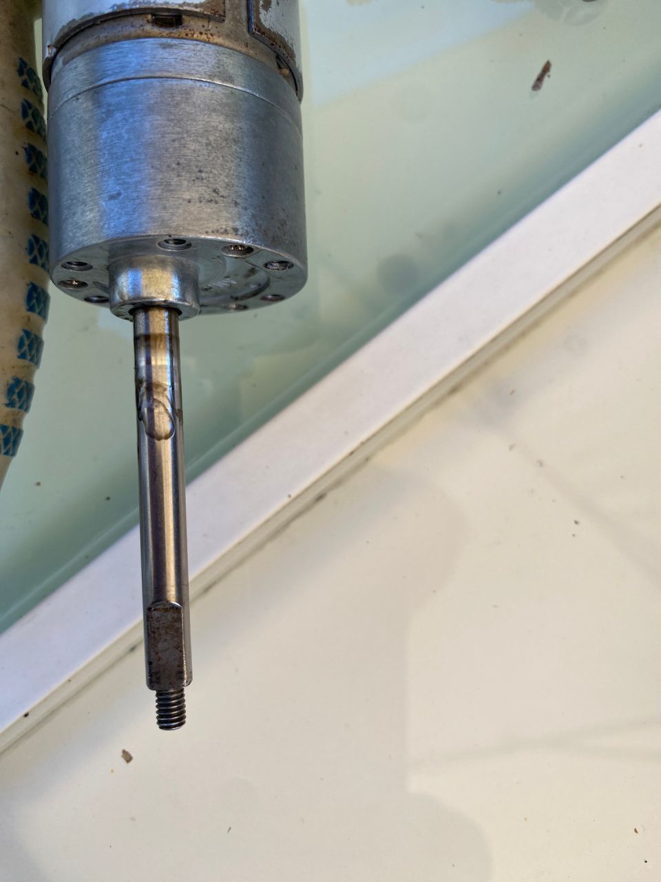

De mémoire les moteurs sont fixés sur un support plastique avec des vis noires.
Ce qui est assez bizarre c'est que sur la photo on voit que le filetage de l'écrou frein d'un axe moteur est cassé exactement comme pour le mien (problème de corrosion) quand je l'ai démonté.
Je saurais pas aller plus loin de mon côté.
Je n'arrive pas à comprendre comment sont fixés les moteurs sur le bloc moteur et comment ils tiennent plaqués.
Sur les photos on voit bien l'axe sortant du bloc avec un joint spi dans la cage plastique qui semble solidaire du bloc moteur.
ça c'est ok pas de soucis dessus, mais qu'est-ce qui empêche le moteur de rentrer dans le bloc si on tapote sur l'axe?
Fatalement il doit y avoir un élément de blocage quelque part qui fait plaquer le moteur contre le bloc moteur évitant qu'il ne bouge.
