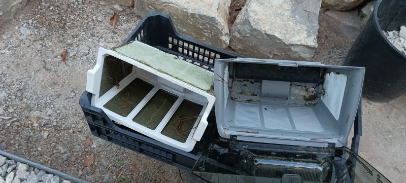

L'aiper Seagull pro a un filtre de 180 microns (en gros 0,2mm), le Zodiac freedom a un filtre de 150 microns à l'intérieur duquel se glisse un deuxième filtre amovible de 3 ou 10 microns (c'est un matériau genre géotextile/cellulose très épais) il capte toutes les particules de sable, boues et autres micro-organismes.
Regardez la photo que j'ai faite lors de la première utilisation du robot, l'intérieur du filtre est complètement vert foncé  alors qu'à l'origine il est blanc. L'aiper ne filtrait pas ces particules, il les relâchait dans le bassin: elles se redéposaient au fond.
Même après 3 passages de robot successifs, ce filtre même si il est beaucoup moins sale, capte toujours des particules fines surtout si la piscine n'a pas de couverture (comme la mienne).
Un robot qui n'a qu'une filtration de 150-180 microns n'a pas une filtration efficace, il ne récupérera que les feuilles et autres pollutions grossières.
Si vous voulez avoir une piscine propre prenez un robot qui fonctionne avec un filtre de 3 à 10 microns, vous verrez la différence.
