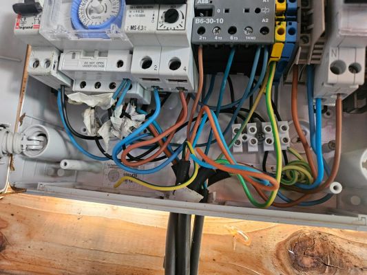

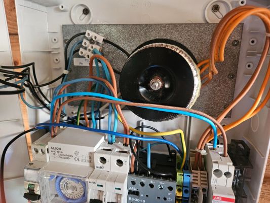

J'ai un souci avec mon spot piscine, il ne s'allume plus, je l'ai donc changé croyant qu'il était grillé mais toujours pas d'allumage. Le voyant du bouton interrupteur sur le coffret s'allume mais c'est tout.
Que dois-je contrôler/ changer au niveau du tableau ?
Au niveau du transformateur comment est-ce que je peux le contrôler avec un Ampèremètre sans allumer le courant ?

Je ne comprends pas bien : avant de changer le spot, vous n'avez pas vérifié si il recevait du jus ou pas ?
Sinon, dans l'ordre (dans la mesure où on ne sait pas où est câblé le voyant et faire une reverse de schéma à partir d'une photo, faut quand même pas pousser) :
Multimètre en mode voltmètre AC (même pour les mesure BT) :
- Vérifier tension au primaire du transfo -> 230 V
- Vérifier tension au secondaire du transfo -> 14 ou 28 V
- Vérifier tension à la boite de jonction entre la ligne du spot et le spot si elle existe et qu'elle a un regard d'accès -> là aussi 14 ou 28V

Désolé mais votre question n'a pas grand sens : avec un ampèremétre vous mesurez un courant; en l'absence de tension il n'y a pas de courant. (enfin, pour simplifier).
Si vous ne souhaitez pas faire de mesures sous tension, utiliser votre multimètre en mode ohmmètre :
- débrancher la ligne du spot du transfo et mesurer sa résistance :  si la résistance est "infinie", il y a un pb.
- si la résistance n'est pas infinie, c'est que le pb vient du transfo : mesurer la résistance du secondaire; on doit trouver une valeur de quelques ohms / fractions d'ohms (une quasi continuité).
- Si infini -> transfo HS au secondaire
- Si OK (quelques ohms ou fraction), faite la même mesure au primaire  : on doit trouver une valeur de quelques ohms ou fraction => si infini transfo HS au primaire
Sans mesure sous tension, impossible d'aller plus loin.
