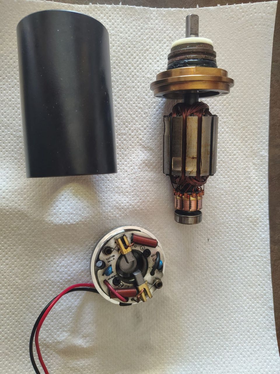

Bonjour, J'ai ouvert le bloc moteur et j'ai inspecter l’intérieur pour voir le moteur. Il n'y a pas d'humidité à l'intérieur !
j'ai des doutes sur le fait que le changement de joints répare mon problème !
ci dessous la photo
"Photo N°34862[/url]" par [url=//www.forumpiscine.com/forum/membre-26753.php]jim05
"Photo N°34861[/url]" par [url=//www.forumpiscine.com/forum/membre-26753.php]jim05

Démontes peut-être ton moteur de turbine pour voir l'aspect intérieur
Sur la photo tu ne voies que l'extérieur qui visuellement semble OK effectivement
Ton bloc moteur date de 2017, c'est déjà un bon indice de départ
Et on ne chage pas que les joints, c'est un ensemble : joints+roulements+charbons; c'est indissociable

J'ai démonté le bloc moteur pour essayer d'identifier l'origine de la panne. À première vue, je ne constate rien d'anormal :
  • les charbons semblent en bon état ;
  • le moteur du ventilateur tourne librement, sans résistance particulière ;
  • je ne vois aucune trace d'humidité ou d'infiltration d'eau à l'intérieur.
Je m'interroge donc sur la cause réelle de la panne. Si les joints, les charbons et l'étanchéité semblent corrects, existe-t-il d'autres éléments susceptibles d'expliquer ce dysfonctionnement ?
Pour rappel, le robot démarre normalement mais s'arrête rapidement. Si je le mets en marche hors de l'eau puis que je l'immerge, il peut fonctionner une dizaine de minutes avant de s'arrêter.
Existe-t-il des tests simples à réaliser avec un multimètre ou d'autres contrôles permettant de diagnostiquer plus précisément l'origine de la panne avant de remplacer des pièces ? Je serais notamment intéressé par des méthodes pour vérifier le moteur, les capteurs, la carte électronique ou le bloc d'alimentation.
Merci d'avance pour vos conseils et votre aide.

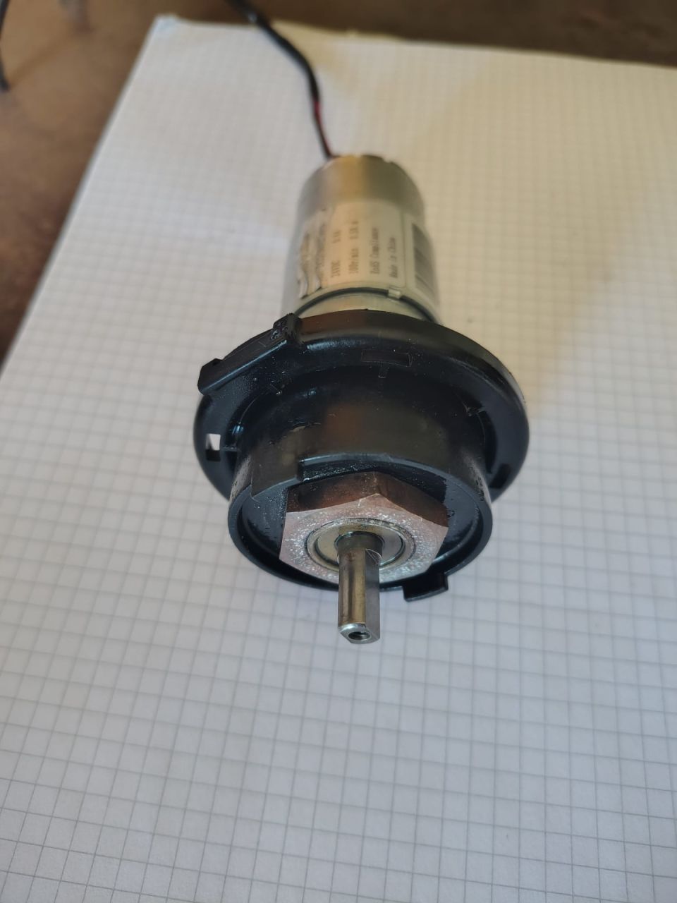

Pour continuer dans mes investigations , je souhaite accéder au moteur de traction  afin de vérifier les joints spi d'étanchéité.
J'ai extrait le bloc moteur, mais je me retrouve bloqué pour l'ouverture :
  1. Pouvez-vous me confirmer que c'est bien le gros écrou hexagonal entourant l'axe plat qu'il faut dévisser pour libérer le capot en plastique noir ?
  2. Lorsque j'essaie de le desserrer, l'ensemble du moteur tourne sur lui-même. Je n'ose pas serrer le corps cylindrique du moteur directement dans un étau de peur de déformer la carcasse métallique et d'endommager les composants internes (aimants, réducteur).
Existe-t-il une astuce ou une méthode spécifique (outil particulier, point de blocage) pour maintenir le moteur fermement et desserrer cet écrou en toute sécurité sans rien abîmer ?
Merci d'avance pour vos conseils et votre aide !

Perso le moteur de traction, c'est du consommable.
Il est serti et donc on peut pas faire correctement sa maintenance.
Charbons collés, etc...
Donc quand il marche plus, ben recyclage
la seule chose où tu peux accéder c'est au moto réducteur planétaire, mais je n'y vois pas trop l'intérêt, a part mettre un peu de graisse.
Si tu veux te faire plaisir, que tu as une presse avec un risque de le détruire :
https://www.youtube.com/watch?v=C3_5Wu0bH7Y&t=1s
Bonne baignade
