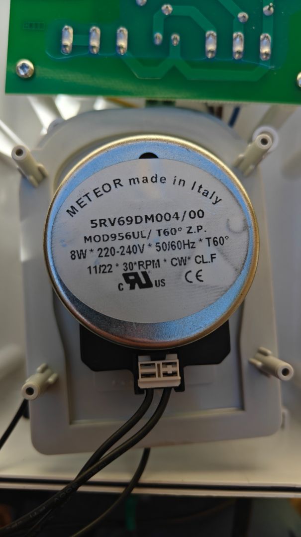

Voici le moteur en question[/img]

type de moteur utilisé par la grande majorité des régulateurs...
fonctionne sous 230 V, tu peux donc tester en le branchant sur 230 V
ces moteurs different par leur type de connexion (bas de la photo)
et par le nb de tours / min ici 30 rpm
verifier également le diamètre d'axe moteur
voir par exemple

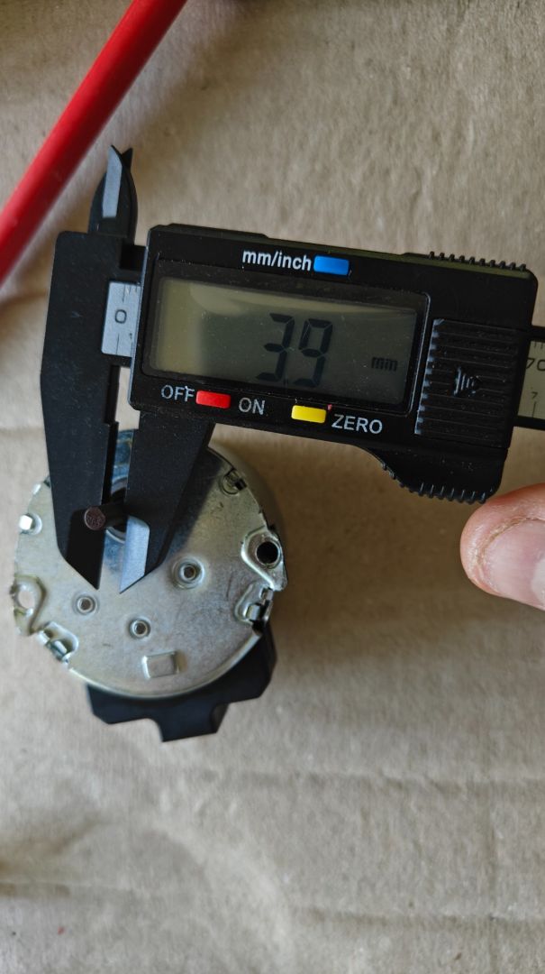

mais comment connaitre le diametre d'axe moteur ?

tu devrais pouvoir démonter le moteur de la platine sur laquelle il est fixé
cet axe avec un méplat traverse en pârtie le porte galets
tu devrais pouvoir acceder à deux ou quatre vis de l'autre coté du moteur

Le diamètre est de 4

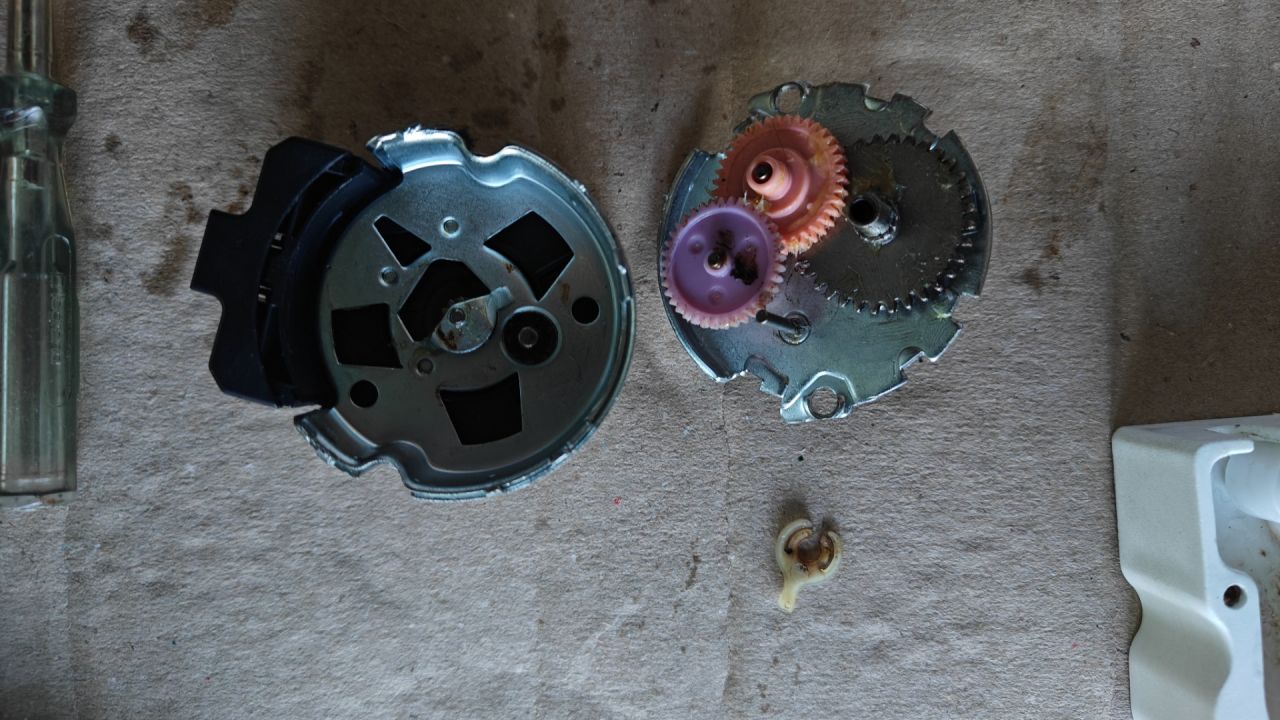

je viens de l'ouvrir mais il est tombé...
du coup je ne connais pas l'odre des pieces, aurais tu un lien de video presentant l'interieur de ce type de moteur . ou une photo ?
merci

non, pas de video ni de photo que je connaiss
les cadavres que j'ai sont completement demonte et les engrenages en vrac...
sorry Sad
A tout hasard...
La petit pièce blanche jaunie en plastique en dessous.
Tu sais où ça se place ?

y a longtemps que jai pas desosse de meteor..
il me semble que c'est la piece qui determine le sens de rotation
ici CW (clock wise - sens des aiguilles d'une montre)
sauf que je me souviens plus sur quel axe elle se clipse...
