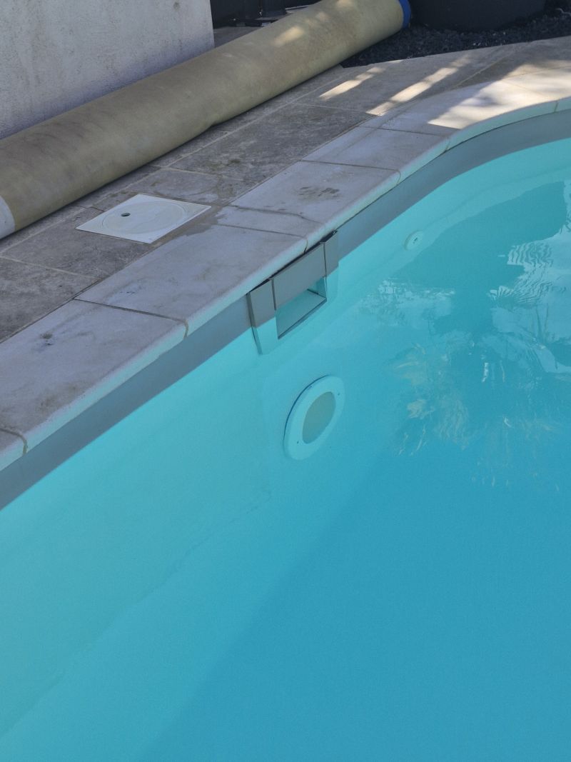

Je voudrais démonter le cache du skimmer mais je ne sais pas comment faire.
Je parle bien de la partie qui "dépasse" du liner, avec la petite tablette qui se baisse quand la filtration tourne.
J'arrive à déclipser le haut mais le bas est plus dur et je n'ose pas forcer de peur à le casser.
Est ce que quelqu'un pourrait me conseiller sur la façon de s'y prendre pour le démonter?
Je vous mets une photo du cache pour connaître le modèle.

Les explications dans ce lien devraient pouvoir vous aider...
https://montage-waterair.forumactif.org/t4545-comment-retire[...]l-enjoliveur-du-skimmer
Super, j'ai pu l'enlever.
Il est effectivement juste clipser.
Comme c'était quand même assez "dur" en bas, j'avais peur qu'il y ait une fixation a enlever (vissé par exemple) et que je le casse.
