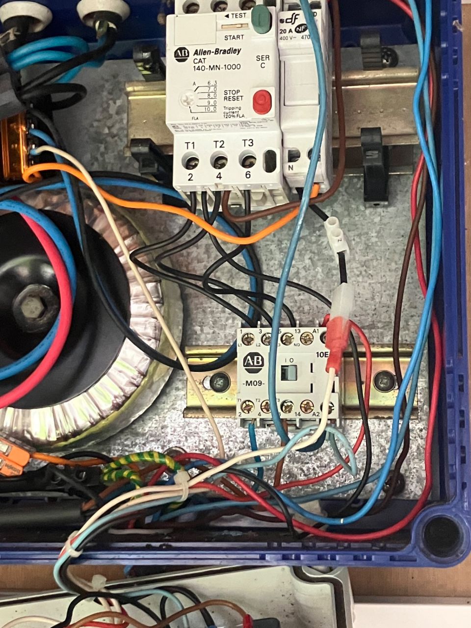

Bonjour, j’ai un problème avec le mode auto du coffret de la piscine.
En manuel elle fonctionne. En auto ça bourdonne et n’accroche pas.
J’ai donc inversé avec ceux du Polaris inutilisés mais qui fonctionnait : le contacteur et le programmateur.
Quand j’enclenche le mode auto, le bouton 0/1 du contacteur bouge de droite à gauche. Les fils et cosses ont été vérifiées. J’ai même poser un nouveau fil entre le programmateur (en 5 le marron) et le selecteur Je me demande à présent si cela ne vient pas du selecteur on/off/auto qui bouge. Peu être est il HS ?
Qu’en pensez vous ? J’essaie de me débrouiller seule 😞 pas évidemment.. chatgpt m’a aidé mais j’aimerais converser avec un humain qui s’y connaît

ChatGpt ne pourra pas répondre et un humain non plus sans un schéma.
Fcm38 a écrit:Bonjour
Bonjour, j’ai joint deux photos à l’instant dans le premier message , je ne peux faire plus..

Résolu ?
super ! c'etait quoi alors ?
pour qu'on puisse alimenter notre apprentissage superficiel d'intelligence (?) naturelle...
JoBéarn a écrit:Résolu ?
Bonjour, alors c’était simplement le selecteur on/off/auto. Et l’IA ne me l’a pas proposé je me suis dit que c’était le dernier élément qui n’avait pas été changé/verifié. Une cosse bougeait un peu c’était donc lui le coupable..
