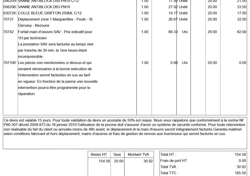

Le souci est que ces andouilles à la pose ont placé la clarinette et les tuyaux qui l'alimentent contre la paroi du local enterré , c'est pour cela que je préfère faire intervenir un pro . il y a quelques années j'avais démonté la clarinette et mon ancien pisciniste s'en était vu pour la remettre en place et m'avait demandé de ne plus jamais y toucher ... Mais bonne nouvelle , j'ai eu un autre devis , sans tout le travail qui était prévu sur le premier , ha , là j'ai retrouvé le sourire et un 3 ème pisciniste dit venir voir .  Second devis :  A noter que 2 vannes sont sur le devis mais une seule sera comptée, après que l'employé ait vu  laquelle est la bonne . une petite différence de coût   .
