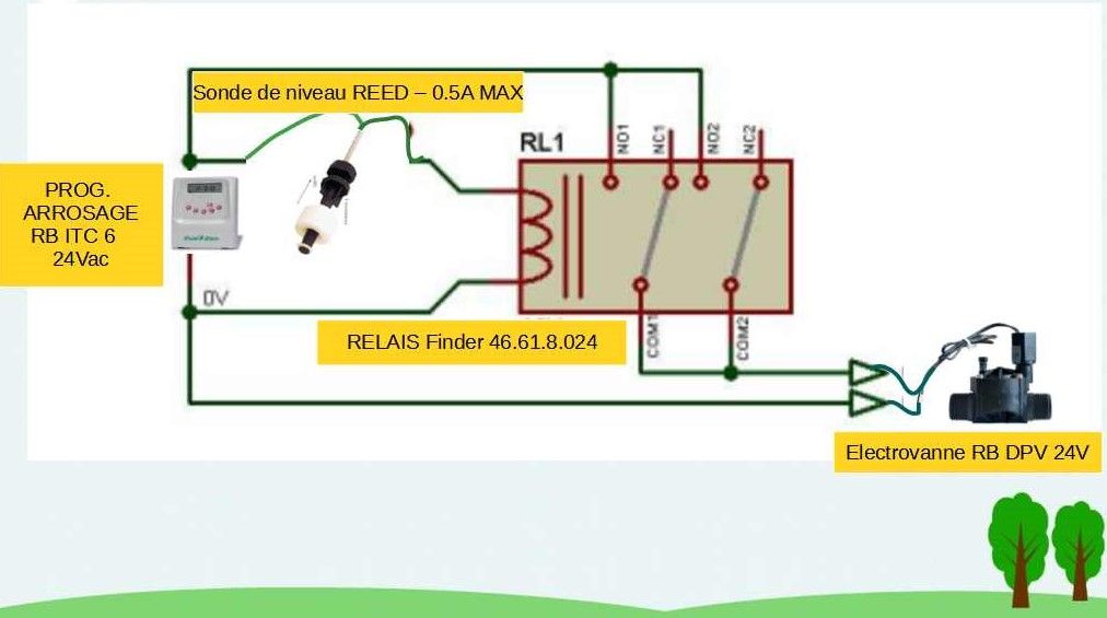

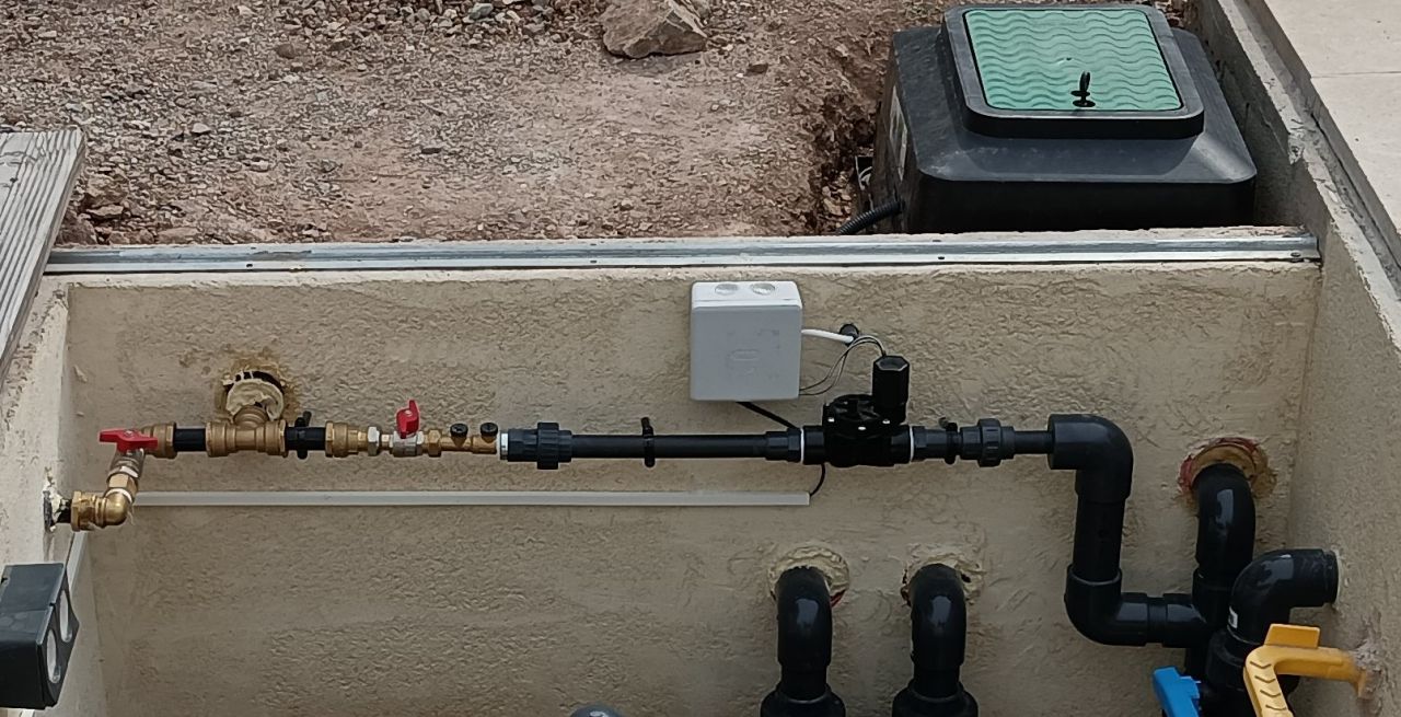

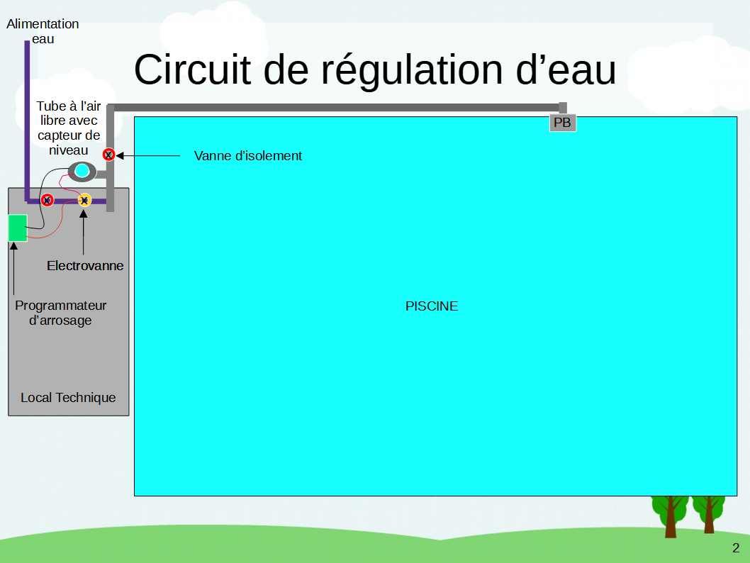

Pour ce qui concerne la régulation de niveau, je me suis bricolé un système à base de sonde de niveau, électrovanne pilotée par un programmateur d'arrosage (ce qui m'assure que même en cas de fort déficit d'eau je ne vais pas balancer 100m3 dans la nature).

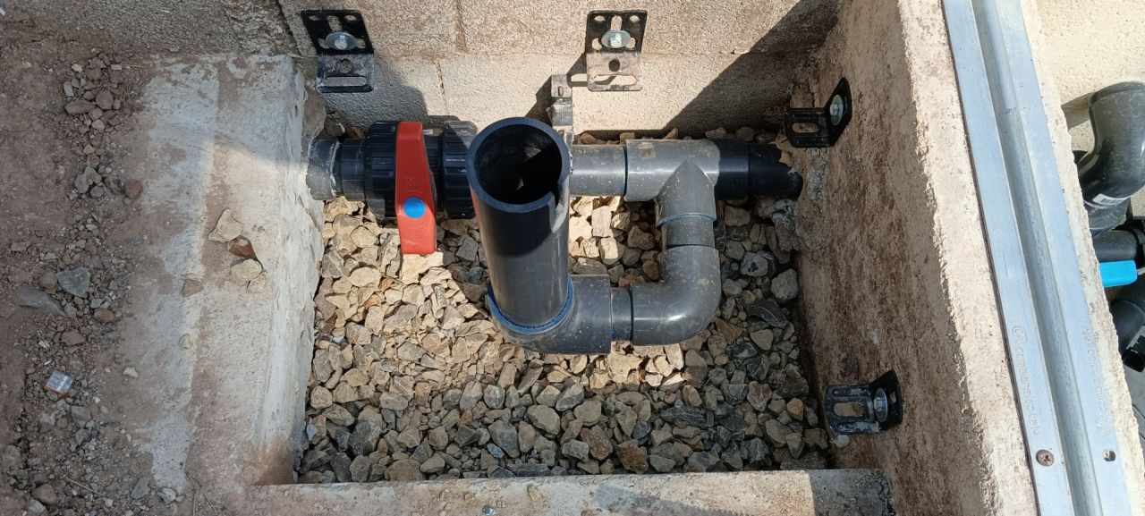

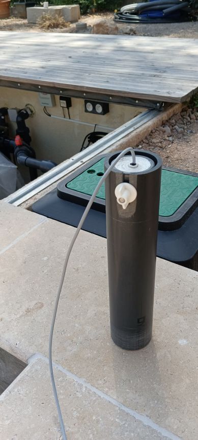

Le principe est basé sur un tube à l'air libre muni d'une sonde (capteur reed): lorsque l'eau est trop basse dans le tube, la sonde ferme le circuit de l'électrovanne qui s'ouvre lorsque le programmateur d'arrosage lui en donne l'ordre (je sais qu'en été je n'ai pas besoin de plus de 3mn d'ouverture pour combler l'évaporation donc je ne l'ouvre pas plus de 3mn via le programmateur)
Raccordement sonde de niveau
Schéma électrique du raccordement du régulateur de niveau d'eau - 28/05/23
Circuit de régulation d'eau -  schéma de fonctionnement - 07/05/23
Tube de régulation de niveau d'eau avec la sonde  à flotteur - 27/05/23
Tube de régulation de niveau d'eau en place sans la sonde  - 27/05/23

Merci pour votre réponse, je suis intéressé surtout pour le manque d'eau savez plus précisément comment installer un capteur de débit sur le circuit du skimmers qui couperait l'alimentation électrique de la pompe via un relai. Avez vous un schéma à me proposer avec les équipements nécessaire ?
Pour le remplissage de la piscine je n'ai pas compris l'installation du tube à l'air libre, est il relier à la piscine, comment est il alimente en eau, est ce un vase communiquant ?

Le tube à l'air libre est une dérivation du circuit de la prise balai, il se situe juste avant le local technique.
Dans mon local technique, j'ai installé une arrivée d'eau de ville sur laquelle j'ai mis un T qui permet d'alimenter un circuit d'arrosage et de l'autre l'électrovanne qui s'ouvre pour remplir/compléter la piscine.
Au départ j'avais mis l'arrivée d'eau directement dans le circuit de la prise balai mais cela provoquait des à coups sur la fermeture / ouverture de l'électrovanne, j'ai été obligé de changer et mettre l'arrivée d'eau sur le circuit de refoulement.
En résumé: le tube à l'air libre muni de la sonde donne le niveau de la piscine, je pilote avec mon programmateur d'arrosage l'électrovanne pour l'ouvrir 3 minutes le matin en été,
- si le niveau dans le tube est trop bas la sonde ferme  le circuit électrique :  l'électrovanne s'ouvre,
- si le niveau est trop haut (apport de pluie) le circuit électrique reste ouvert, l'électrovanne ne s'ouvre pas, il n'y a pas de gaspillage d'eau.
