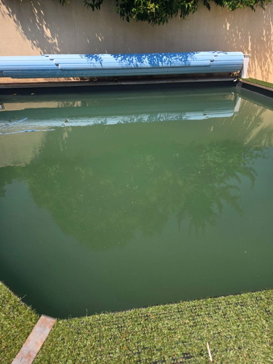

J' ai actuellement une piscine semi entérrée dans mon jardin.
L' été dernier celle-ci était en marche.
Malheureusement suite à des problèmes personnels celle-ci a été laissé à l' abandon tout l' automne, hiver/printemps avec uniquement le rideau électrique qui couvrait partiellement.
L' eau ressort verte, des algues & de multiples petites bestioles ressemblant à des mini tétards + autres...
Je acheté cette maison il y a un an & ne sais pas du tout comment procéder.
Je souhaiterai pourvoir la relancer dans de bonnes conditions mais sans me ruiner...
Pouvez-vous m' aider svp.

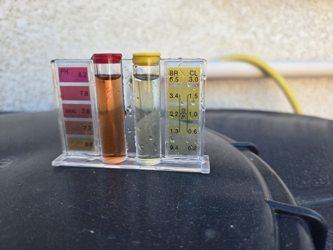

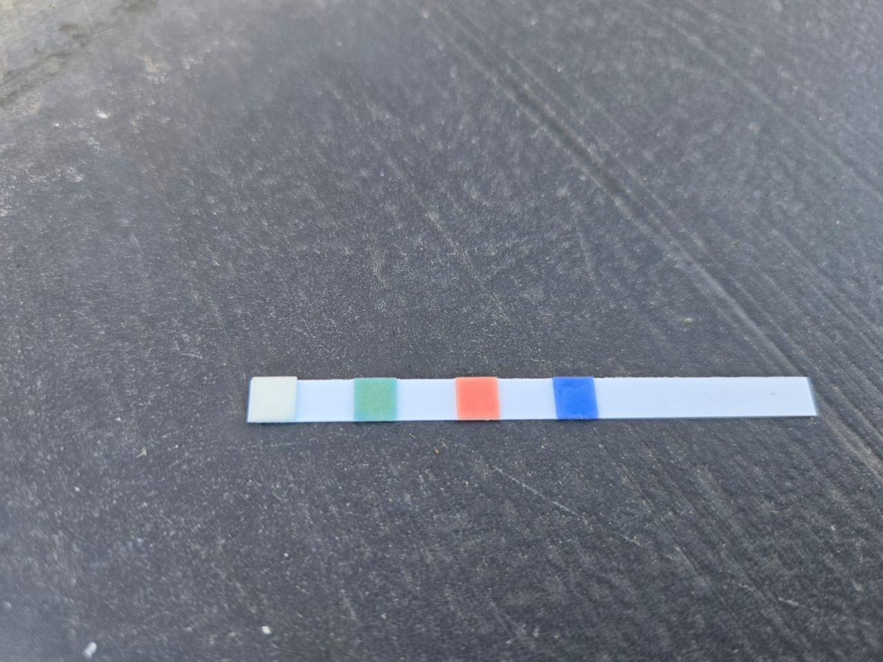

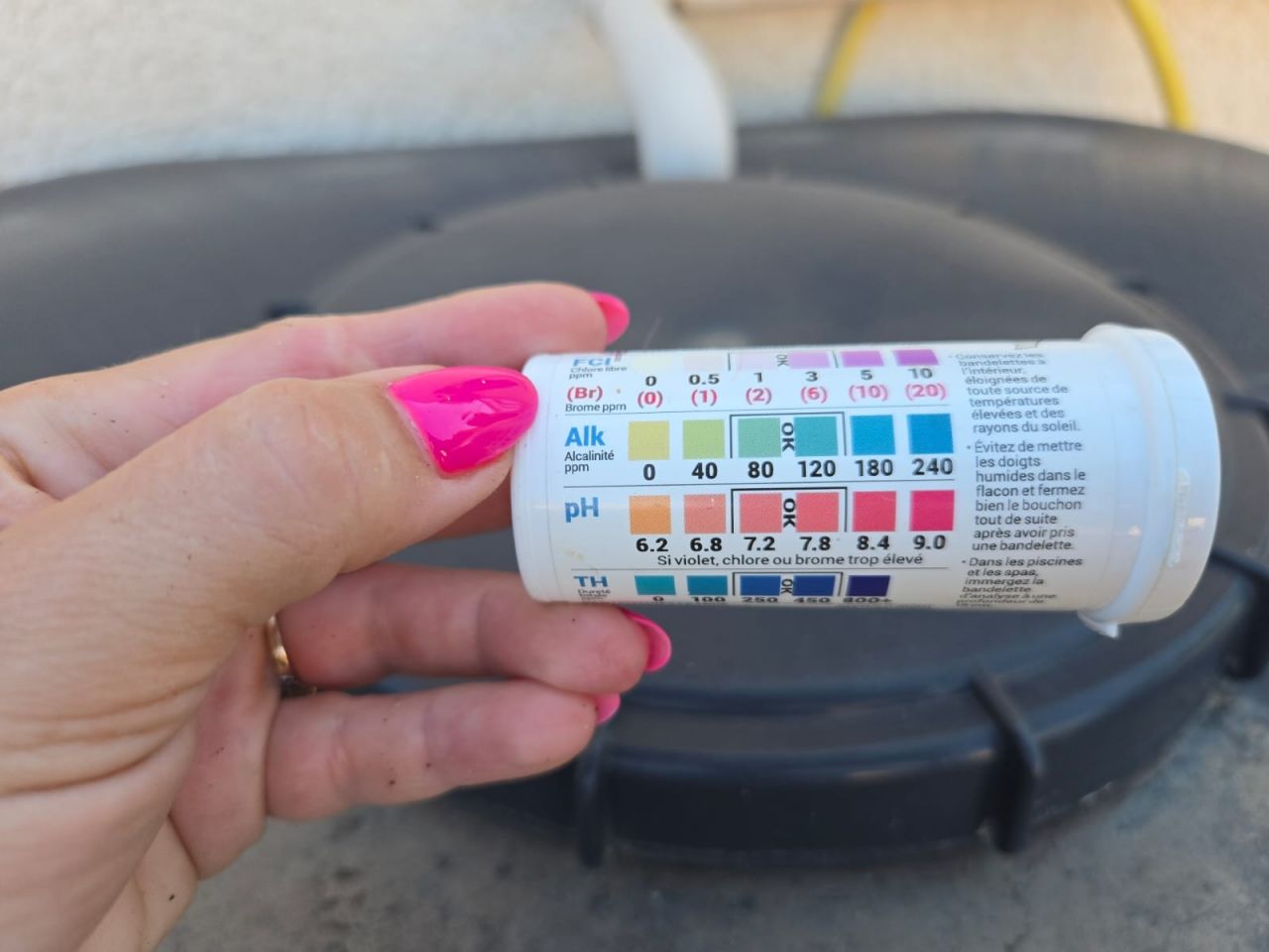

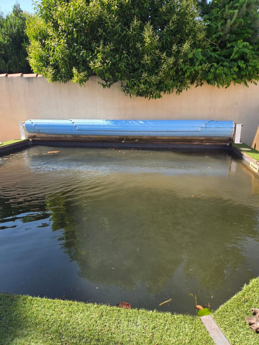

Voici la suite avec photos...
J' ai ds un 1er temps nettoyer le rideau, ouvert ensuite...
ATTENTION : La bandelette via d' un pot pour "SPA" je viens de m' en rendre cpte car j'ai plus... Je dois allé chercher... Je ne sais pas si c'est représentatif du coup... L' autre test est bien pour piscine.
Merci beaucoup !!!

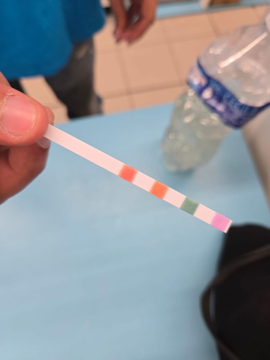

Il est préférable de prendre un litre d'eau du bassin et demander a votre pisciniste de tester avec un photomètre les paramètres suivant: Stabilisant, PH, TAC, TH, chlore lent et combiné, TDS. Avec les résultats on pourra résoudre votre problème.

J' ai effectué un backwash hier soir & ensuite versé le produit conseillé par le vendeur l' après-midi après avoir apporté l' eau pour analyse. Il m' a conseillé de verser 300 g de "Hypochlorite" puis renouveler ds 48h si pas de changement. Il dit que c'est radicale mais pour le moment l' eau de la piscine stagne verte. Les tests analyses hier en magasin ressortait à priori bons pour tout.

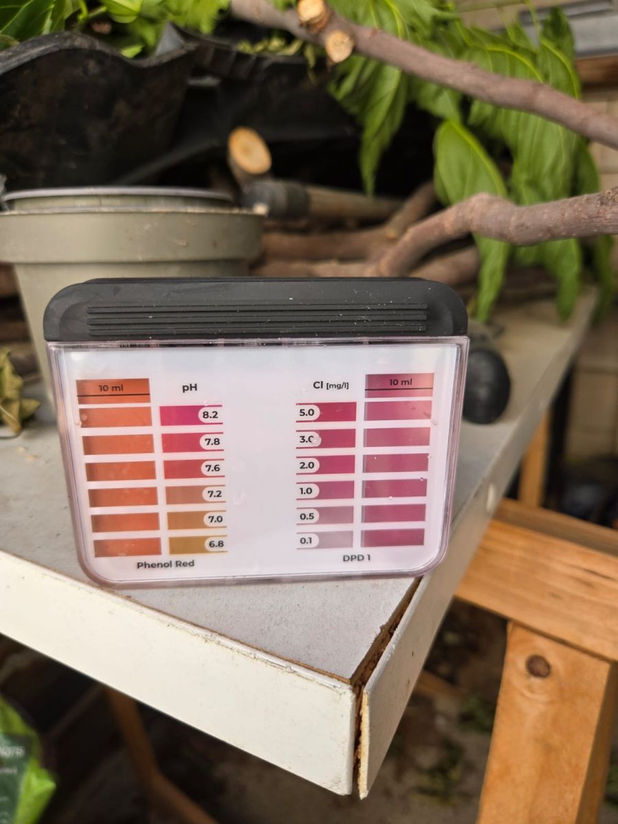

Bjr laissez tomber ces foutus bandelette non de zeus ! et au vu des photos des gouttes , PH trop haut et absence de chlore , et vos ongle sont a PH 9 BiggrinBiggrin donc je reprend filtration 24 / 24 mettre PH a 7.2 quant celui ci y sera regarder ou en est le chlore avec les gouttes PAS LES BANDELETTES! cdlt

Je suis OK avec tout ce qui a été dit au dessus!
Moi j'ai déjà eu de l'eau trés verte, en principe, c'est surtout le fond qui est comme de la vase, et avec des feuilles mortes...
Avez-vous bien nettoyé le fond aussi à l'épuisette???
Ensuite, quel est votre systeme de filtration, est-ce que vous pouvez passer le balai au fond et mettre au "tout à l'égout" ?
Moi sur les gouttes, chez moi, j'ai comme vous : c'est Orange pour le PH = OK et jaune pour le chlore.... donc pour moi OK de ce coté
Mais faut se débarrasser du "vert"
Comme le dit @ahunuivoile => Filtration en 24H24
Donc déjà le nettoyage du fond, il faut y voir déjà un peu plus clair rien-qu'avec le nettoyage....
Ensuite dès que c'est mieux, on verra pour un chlore Choc selon le PH et le TAC...
Et à mon avis un Anti-phosphate pour élmiminer la nourriturre des algues !!!

Moi j'aurais bien aimé connaitre le taux de stab (cya) avant de balancer le chlore.
Si le taux est trop élevé la solution de vider l'eau deviendra l'option n°1.
Car 1 le chlore sera bien moins efficace voir complément inefficace.
On va dire que 30 ppm c'est bien comme valeur sans contexte.
Déjà utiliser de l'hypochlorite de calcium c'est bien car ça ne rajoute pas de stab supplémentaire.
Pour connaitre le taux de stab 3 méthodes "simple":
1) des bandelettes de qualités, AquaCheck 4 ou 7 les seuls qui ont de l'intérêt pour moi, ça donne une bonne idée sans être top précis (permet de savoir si on vide ou pas et surtout si on arrête d'injecter du chlore stabilisé
2) chez un vrai pisciniste avec photomètre pro (si il vous propose un test bandelette achetez plutôt les aquacheck ça sera plus rentable pour la suite Biggrin )
3) avoir un poollab 1 ou 2 (pas mal quand on débute pour forger son expérience)
permet d'avoir une valeur plutôt précise, largement suffisante pour une utilisation privé,
comme on a quand même acheté les aquacheck ne pas hésiter à faire une double mesure
Et sinon pas de magie pour le reste c'est descendre/surveiller le PH ; chlorer/surveiller à l'hypochlorite ; filtrer/nettoyer.
tant que le chlore baisse c'est qu'il y a des algues à consommer (rideau fermé pour éviter les UV)

ahunuivoile a écrit:Bjr  laissez tomber ces foutus bandelette  non de zeus !    et au vu des photos  des gouttes , PH trop haut  et  absence de chlore ,   et vos  ongle  sont a PH 9   BiggrinBiggrin  donc je reprend   filtration 24 / 24  mettre PH a 7.2    quant celui ci y sera  regarder ou en est le chlore   avec les gouttes PAS LES BANDELETTES!     cdlt
Bonjour, voici les test à jour fait ce matin.
PS : J' adore mes ongles
