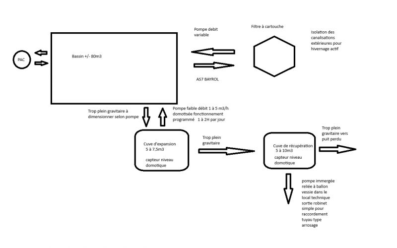

Bonjour à tous, inscrit depuis un moment mais sans jamais laisser de message j'avance maintenant dans mon projet et j'apprécierais vraiment des avis éclairés sur celui-ci.
Pour situer les choses je suis en région Rhône-Alpes avec un grand terrain et j'envisage une piscine de 10m X 5m au sel régulé par un système Bayrol Automatic Salt AS7.
La filtration serait par système à cartouches type Swimclear d'Hayward.
Le but est de consommer le moins d'eau possible (une fois le remplissage initial réalisé) et d'en rejeter également le moins possible, accessoirement de me prémunir des arrêtés d'interdiction de mise à niveau des piscines en période de sécheresse qui sont réguliers dans ma région.
 L'idée est de récupérer l'eau de pluie sur la surface du bassin toute l'année mais en particulier pendant la saison froide et de la stocker dans une cuve en PEHD pour permettre de faire les appoints pendant la saison de baignade et compenser l'évaporation et les éclaboussures. Une circulation entre cette cuve et le bassin est assurée afin que cette eau soit "traitée et filtrée" au même titre que celle du bassin et qu'elle ne se dégrade pas en étant stockée sans traitement même si elle sera évidemment totalement à l'abri des UVs puisque enterrée.
Son volume est estimé pour couvrir un été complet en cas de sécheresse sévère sans être trop important non plus pour ne pas augmenter inutilement le volume à traiter et à réchauffer. J'ai conscience que du PH+ devra être utilisé et qu'une surveillance de l'alcalinité sera également capitale. Je compte sur l'AS7 pour ce faire mais réaliserai également des contrôles manuels et les ajouts nécessaires.
L'évaporation sera contrôlée via un volet roulant avec lames polycarbonate pour permettre également de chauffer l'eau passivement. En période de canicule et si la température de l'eau monte vraiment trop une couverture sera installée sur le volet (type hivernea plus).
Un deuxième cuve recueillera le surplus et sera utilisée pour des usages domestiques type nettoyage terrasse, lavage voitures etc... Occasionnellement et en cas de besoin une partie pourra être redirigée vers mon autre cuve de 20m3 déjà en fonctionnement et qui alimente mes WC, mon lave linge et mon circuit d'arrosage. Mon calcul est qu'en étant raisonnable le niveau de dilution de l'eau salée à 3g/L et encore légèrement chlorée devrait permettre cet usage sans trop de problème.
En ce qui concerne la consommation électrique j'ai déjà une installation photovoltaïque et suis en surproduction sur juin, juillet et aout, un peu également en mai et septembre selon les années.
Ci-dessous un petit schéma de l'installation que j'imagine. J'apprécierai grandement vos avis et suggestions avant de me lancer.

Du point de vue pratique, je pense que l'eau salée à 3g/l avec 0,5mg/l de chlore (si pas de stabilisant) peut être utilisée sans problème pour l'irrigation ou autre  (mon chat la boit et n'est pas malade).
Concernant le pH, je pense que vous serez amené à mettre du pH- plutôt que du pH+ car l'eau de pluie est en général à un pH 7.5/7.8 alors qu'idéalement il faut 7.2 pour la piscine.
Le fait que votre piscine débordera l'hiver vous amènera à rajouter  aussi du sel (environ 25 kg/an voire plus).
Concernant l'AS7 il se positionne après la filtration et non pas avant comme sur votre schéma.

J'ai parfaitement conscience que tout cela n'est absolument pas rentable financièrement et ce n'est d'ailleurs pas le but. Je ne souhaite pas forcément rentrer dans les discussions politiques, chacun a son avis et ils sont tous respectables, c'est plutôt sur le plan technique que je cherche des suggestions.
Je trouve partout l'information que l'eau de pluie est plutôt autour de 6 de PH, les pluies dites acides peuvent même être proches de 4.
Pour l'ajout de sel oui j'en ai conscience mais sauf erreur c'est indépendant de l'utilisation de l'eau de pluie non?
A priori je compte utiliser du stabilisant selon les recommandations de Bayrol pour une piscine extérieure soit un niveau proche de 30. Vous faites tourner votre AS7 sans stabilisant?
Merci pour le positionnement de l'AS7, je vais travailler avec un pisciniste partenaire Bayrol

Les pluies acides sont essentiellement chargées d'acide carbonique qui dégaze très vite et le ph qu'elle avait en touchant le sol ne nous intéresse pas plus que ça.
Le mieux est que tu évalues toi même le ph de ton eau de pluie en contrôlant celle que tu as stockée après un temps de repos.

Pour info le régulateur pH de l'AS7 ne fonctionne qu'avec du pH- puisqu'il ne se déclenche que si le pH est supérieur à la consigne.
Je n'ai pas mis de stabilisant dans ma piscine contrairement à ce que dit Bayrol dans sa notice.
Chacun a sa propre opinion sur ce sujet mais Bayrol dit qu'en piscine intérieure (pas d'UV direct) il n'y a pas besoin de stabilisant, la votre aura un volet polycarbonate la plupart du temps ce qui arrêtera une bonne partie des UV. Rajouter du produit qui demande d'augmenter la teneur en chlore (donc faire mouliner l'électrolyseur) pour que cela soit efficace est ce utile ?

Première remarque : le Bayrol AS7 doit être placé après la filtration, donc idéalement dans l’ordre suivant : bassin → pompe → filtre à cartouche → AS7 / injection pH / électrolyse → retour bassin. Il ne faut pas le placer avant le filtre.
Deuxième point : la cuve d’expansion de 5 à 7,5 m³ ne doit pas être considérée comme un simple réservoir “à côté” du bassin. Si elle est régulièrement mise en circulation avec l’eau de la piscine, elle fait pratiquement partie du volume d’eau à traiter. Il faut donc en tenir compte pour le sel, le pH, l’alcalinité et le temps réel de renouvellement de l’eau.
La petite pompe de circulation entre la cuve et le bassin devra être bien dimensionnée. Un fonctionnement de 1 à 2 heures par jour peut être suffisant sur le papier, mais il faut éviter les zones mortes et l’eau stagnante dans la cuve et les canalisations. À mon avis, il faut prévoir une vraie logique de renouvellement régulier, surtout en été.
Je prévoirais aussi des clapets anti-retour et une séparation claire entre :
  • l’eau destinée à revenir vers la piscine ;
  • l’eau destinée aux usages domestiques ou à l’arrosage.
Il faut éviter tout retour possible de la deuxième cuve vers le bassin.
Pour l’utilisation de l’eau salée à environ 3 g/L, je serais prudent. Pour le nettoyage de terrasse ou des usages techniques, pourquoi pas. Pour l’arrosage, surtout de façon répétée, il faut faire attention à l’accumulation de sel dans le sol et à la sensibilité des plantes.
Concernant le pH de l’eau de pluie, le mieux est de mesurer votre propre eau stockée après un temps de repos. Le pH de la pluie au moment où elle tombe n’est pas forcément le même que celui de l’eau après stockage.
Dernier point : il me semble important de vérifier précisément le fonctionnement pH de l’AS7. S’il ne dose que du pH-, il ne corrigera pas automatiquement une eau trop acide. Dans ce cas, les corrections avec pH+ devront rester manuelles ou être gérées autrement.
En résumé, je trouve le concept intéressant, surtout avec un filtre à cartouche qui limite déjà les pertes d’eau. Mais avant de lancer les travaux, je ferais valider le schéma hydraulique complet par le pisciniste, avec une attention particulière sur l’emplacement de l’AS7, les clapets anti-retour, les trop-pleins, la gestion du niveau et le renouvellement réel de l’eau dans la cuve.

Bonjour, ok ce que j'avais compris de mes lectures sur le sujet est que le stabilisant permet de "lisser" la quantité de chlore actif pour justement faire moins mouliner l'électrolyseur (il travail autant au final mais moins par "à coups" ).
Il doit effectivement initialement en produire plus pour obtenir la quantité de chlore disponible nécessaire et "saturer" le stabilisant mais lors des phases de forte dégradation du chlore (piscine découverte en plein soleil) le stabilisant relargue une partie de son chlore ce qui fait d'autant moins mouliner l'électrolyseur.
J'ai peut-être mal compris mais vu votre expérience je pense que je vais effectivement tester sans dans un premier temps et voir ce que cela donne. Je suis plutôt pour ne pas rajouter de produits inutilement.
Ok pour le pH, c'est ce qui me semblait. Du coup je vais prévoir de pouvoir ajouter au circuit un régulateur capable de gérer le pH en + et en - tel que celui-ci :
https://www.mypiscine.com/regulateur-ph-piscine/24781-regulateur-de-ph-ph-auto-3701630603797.html
Si je m'aperçois que l'utilisation d'eau de pluie entraine régulièrement le pH trop bas je pourrai ainsi l'ajouter sans trop de difficulté.

Oui, je rejoins plutôt cette approche : dans votre cas, tester d’abord sans stabilisant me paraît raisonnable.
Le stabilisant protège bien le chlore contre les UV, mais il ne faut pas le voir uniquement comme une réserve de chlore. Il modifie aussi le rapport entre le chlore libre mesuré et le chlore réellement actif. En présence de stabilisant, une partie du chlore est liée, donc moins immédiatement disponible pour la désinfection.
Avec une régulation Redox, c’est encore plus important, car le stabilisant peut faire baisser ou modifier la lecture Redox. On peut alors avoir une situation où le taux de chlore paraît correct, mais où la régulation devient moins facile à interpréter.
Comme votre bassin sera souvent couvert par un volet polycarbonate, l’exposition aux UV sera déjà réduite une grande partie du temps. Donc, à mon avis, il vaut mieux commencer simple : sans stabilisant au départ, puis observer le comportement réel du bassin.
Si vous constatez ensuite que le chlore chute trop vite lorsque le bassin reste découvert en plein soleil, il sera toujours possible d’ajouter un peu de stabilisant plus tard, mais progressivement.
Pour le pH, votre idée de prévoir une possibilité d’évolution est bonne. Si l’eau de pluie stockée provoque réellement un pH trop bas de façon répétée, une correction pH+ pourra devenir utile.
Je ferais simplement attention au régulateur choisi : certains appareils permettent de travailler soit en pH-, soit en pH+, mais ne gèrent pas forcément automatiquement les deux sens avec deux produits différents. Il faut donc bien vérifier ce point avant achat.
Et si un jour vous ajoutez une correction pH+, il faudra bien séparer les injections pH- et pH+, prévoir des clapets anti-retour, une bonne distance de mélange, et éviter toute possibilité d’injection simultanée.
Donc pour moi : démarrage sans stabilisant, mesures régulières pendant quelques semaines, puis décision en fonction des résultats réels.
