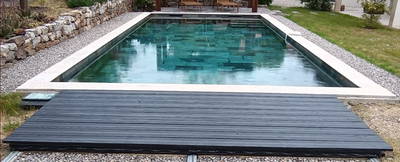

J'ai fait le mien directement à côté de la piscine avec terrasse coulissante voir photo ci dessous:
Local technique opérationnel au moins pour la partie filtration - l'électrolyseur sera mis en service dès que les paramètres chimiques de l'eau seront conformes au préconisations du fournisseur - 03/06/23
Nouvelle étanchéité et lasurage de la terrasse du local technique
N'ayant pas prévu de pool house ce n'est pas optimisé et surdimensionné (3m50x1m40 x0m90).
Idéalement il suffit de 2m2 voire moins pour le filtre, la pompe et toute la tuyauterie  accessible par une trappe au dessus dans le pool house on met le tableau électrique et le traitement (électrolyseur) avec les bypass pour le traitement et la PAC.
