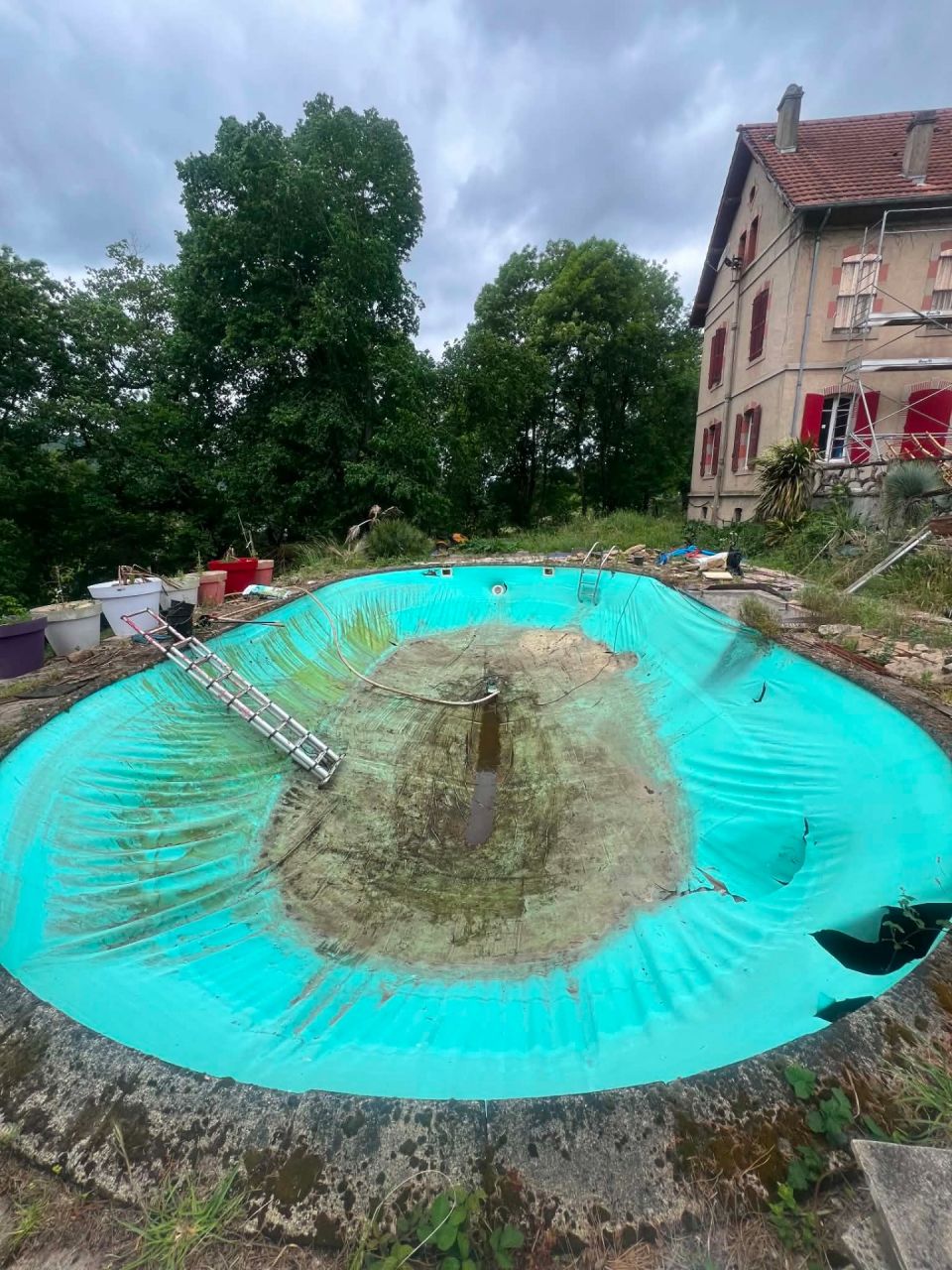

J'ai acheté une vieille maison avec une piscine enterrée Waterair (tôles ondulées sur les rebords avec contreforts à l'extérieur + chappe mortier au fond + liner - pour ceux qui ne connaissent pas) qui doit avoir plus de 45ans. Elle est de forme ovale, fait 140m3, avec un fond en forme de coque de bateau pour une profondeur maximale de 2m.
Forcément, tout est à refaire !
Liner d'origine en 50ème d'épaisseur qui a tenu plus de 30ans... Mais on m'a dit car il y avait du plomb dans sa constitution. Du coup, suite aux normes UE, ce composant ayant disparu, on m'a recommandé de m'orienter vers une membrane armée 200ème pour espérer la même durée de vie.

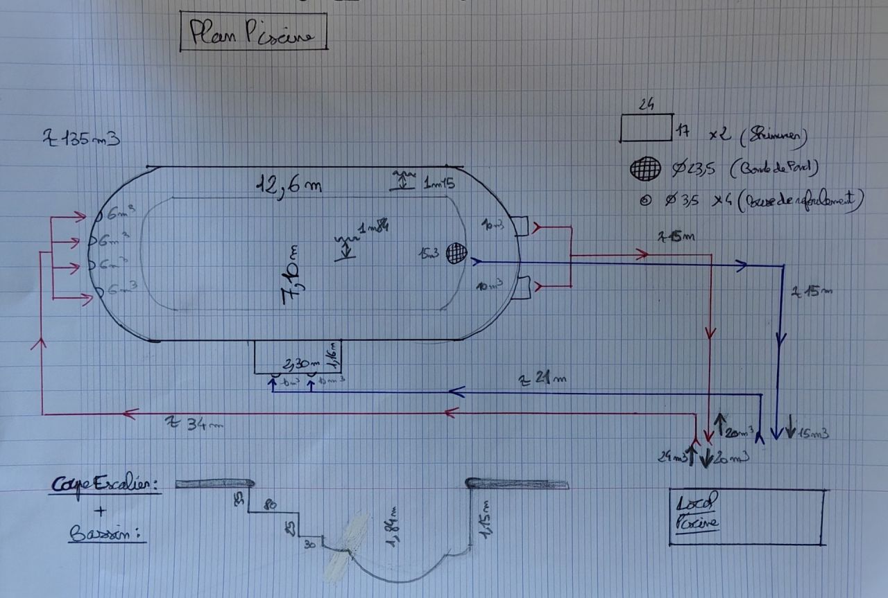

Oui beaucoup de questions... C'est pour ça que dans un premier temps, je proposais de focaliser sur la partie hydraulique.
Alors:
- Dimensions du bassin: 12,6m de long x 7,10m de large x 1,50m de profondeur moyenne.
- Volume exact du bassin: 135m3.
- Nombre de skimmer: 2 - Distance: 15m.
- Nombre de buse de refoulement: 4 - Distance: 34m.
- Nombre de bonde de fond: 1 - Distance: 15m.
- Toutes les tuyauteries semblent être en 63mm pvc rigide.
- Local technique dans la cave. Je dirai qu'il est au niveau du milieu du bassin.
Est-ce suffisant pour vous dans un premier temps?
Merci.

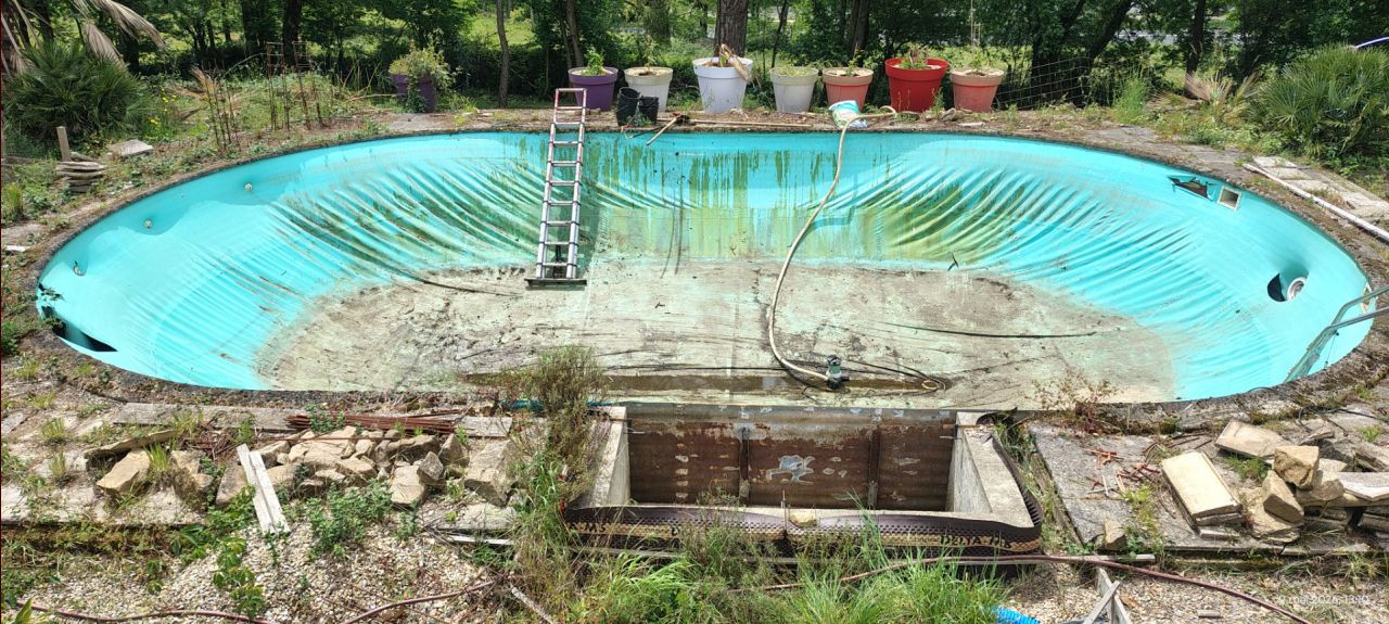

Je suis en train de creuser à la main en partant du filtre dans la cave en suivant le tube PVC jusqu'au bassin...
Et c'est comme ça que j'ai découvert que je suis en dessous du niveau de la plage (la cave) mais au dessus du fond du bassin car ça descend, ça descend... Belle tranchée à la main.
Donc je ne suis pas arrivé encore au niveau de la tôle du bassin. Mais je pense qu'il y a une seule ligne pour les 2 skimmers et une autre ligne pour la bonde de fond. Car c'est comme ça au niveau de la pompe.

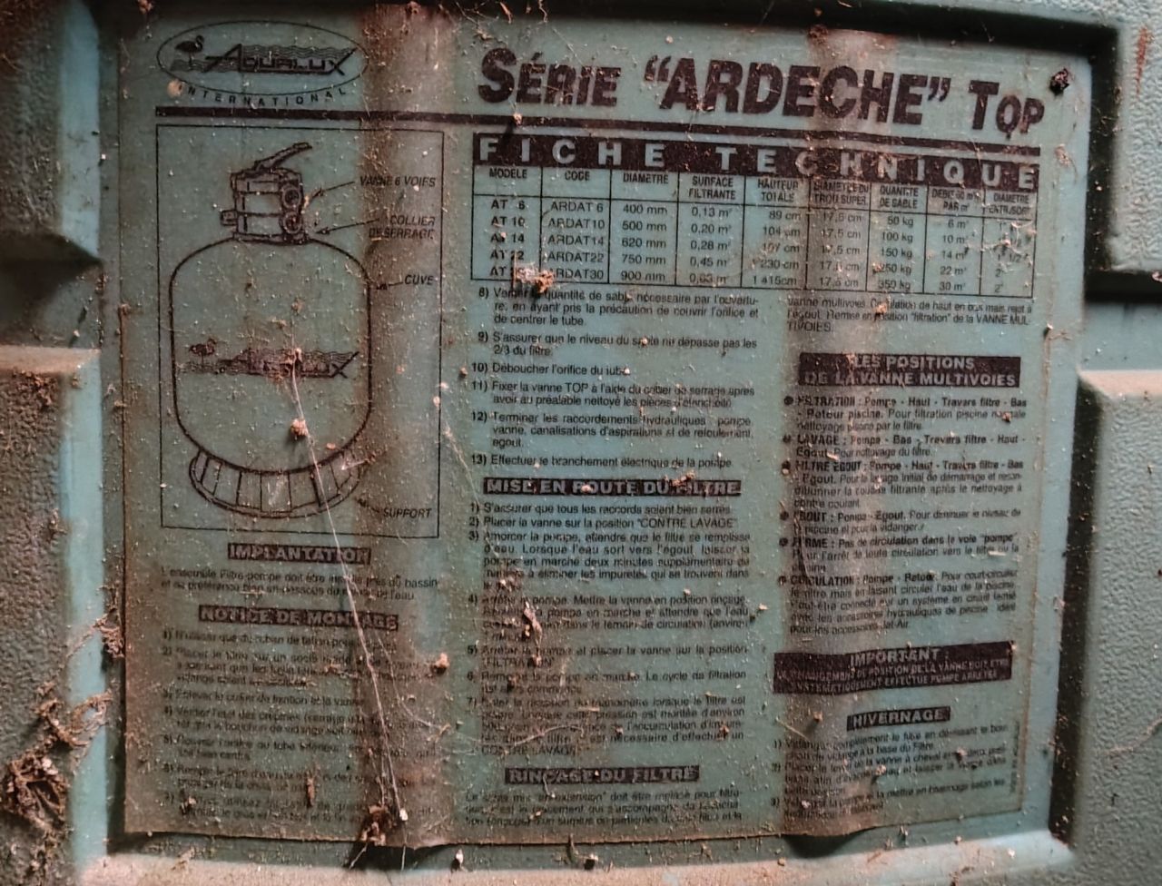

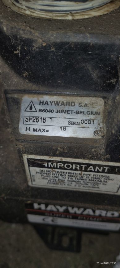

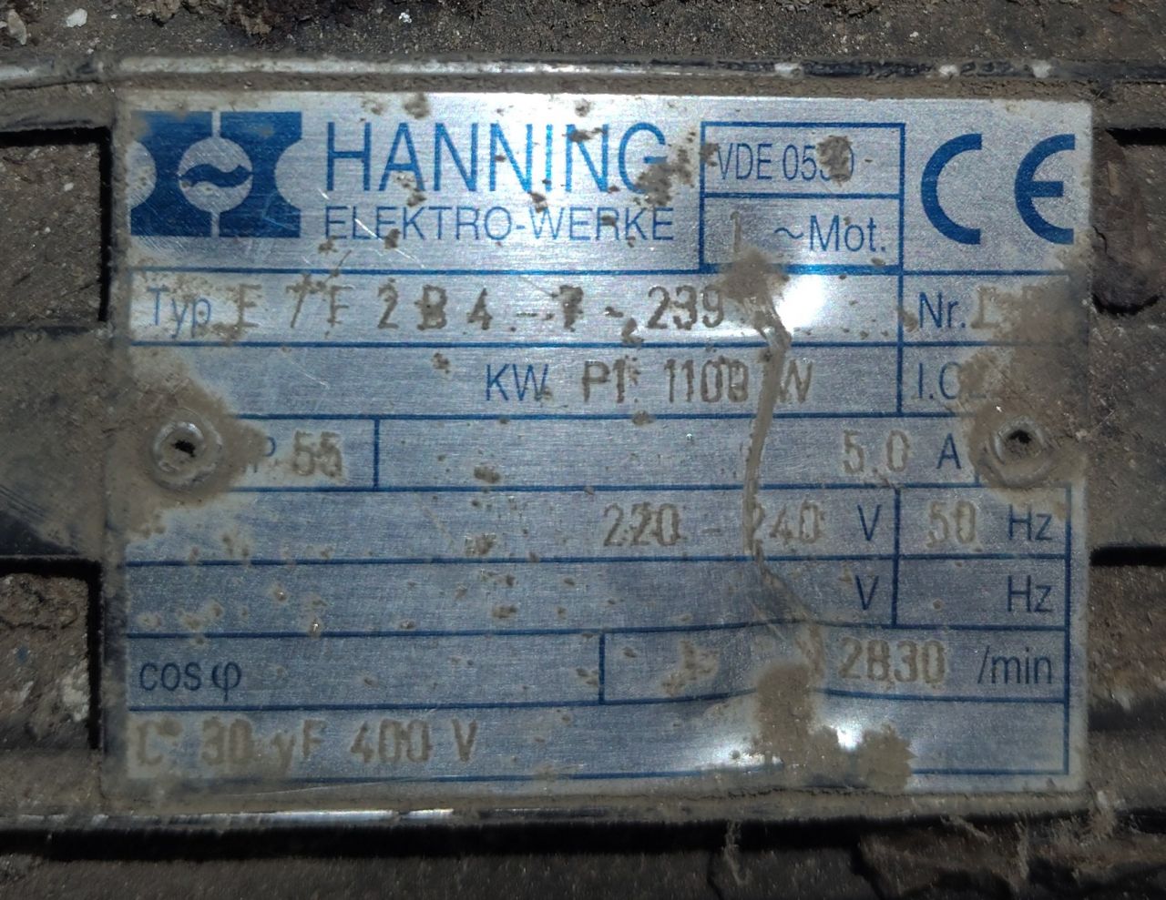

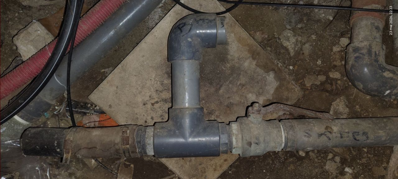

Dans le local technique (cave) il y avait un filtre à sable et une pompe.
En provenant de celle-ci pour vous faire des photos, je réalise que le tube des skimmers se fusionne avec celui de la bonde de fond juste avant la pompe.
Pour les photos: https://we.tl/t-d6sj10A9GVt9DwDB
Le propriétaire traitait aux galets de chlore + Floculent à l'arrosoir.

Votre projet est conséquent et implique pratiquement de repartir de 0 sur tous les fronts.
Si vous voulez garder la piscine Waterair dans ses dimensions actuelles, vous n'échapperez pas, me semble-t-il, à l'obligation de faire faire les travaux par Waterair et/ou ses sous-traitants du moins pour ce qui concerne le bassin, les pièces à sceller et peut être les tuyauteries.
Je crains que le liner et les pièces à sceller ne soient pas les seuls éléments à changer et que l'état des tôles ne vous réserve quelques mauvaises surprises sans parler des margelles a enlever,  des tuyauteries a changer, etc.
Ceci étant dit et en supposant que vous repartiez sur la même piscine, mes remarques concernant le circuit hydraulique associé sont les suivantes :
- il semble que vos SK soient des 5 m3/h de débit nominal; on peut les faire fonctionner à 7 m3/h chacun avec, par ailleurs, un débit de 2 m3/h sur la ligne BF en fonctionnement normal
- la pompe associée devrait donc avoir un débit de 14 à 16 m3/h au point de fonctionnement
- au refoulement, ce débit pourrait se répartir sur les BR en 4x3 ou 4x3,5 et 2x1 m3/h par exemple
le tout sans sacrifier la capacité d’ecremage de l'ensemble.
Il serait intéressant alors d'avoir
- une ligne séparée par SK,
- une ligne en 63 vers les 4 BR du fond puis répartition en 50
- une ligne en 50 puis repartition en 50 vers les BR escalier avec vanne de réglage dans le LT.
Dans le local technique :
- une pompe mono vitessee faible bruit choisie en fonction de la caractéristique du circuit
- un filtre à sable 600, 650 ou même 750 (verre cher et peu performant)
- un régulateur de pH avec sonde pH
- un régulateur de chlore (eau de Javel) asservi à  une sonde redox.
Par ailleurs, il serait intéressant de savoir si la nature du terrain et vos observations personnelles sur le fonctionnement passé de la piscine impliquent un drainage gravitaire ou un puits de decompression.
Si vous le souhaitez, je peux faire une estimation des pertes de charges associées à un tel circuit et, ce faisant, préciser un peu plus ses principaux composants eventuels.
Peut être pourriez vous également envisager de construite une toute nouvelle piscine de dimensions plus réduites, coque ou béton avec liner 75/100, local technique extérieur au dessus du niveau de l'eau, etc. Il n'est pas certain que la différence de prix ne soit, in fine, si importante que ça....
Une estimation rapide des pertes de charge, avec les valeurs de distance que vous indiquez, donne
les résultats suivants pour des débits de 14 et 16 m3/h au point de fonctionnement :
- avec deux lignes de SK en 50, PdC en aspiration de 1,0 et 1,4 mCE respectivement
- une ligne en 50 à 2 m3/h pour la BF (pour mémoire)
- un filtre à sable 600 side
- un refoulement en 63 puis répartition en 50 sur les 4 BR du fond 7,0 et 8,9 mCE respectivement
- pour mémoire ube lignece en 50 vers les BR d'escalier à 2 m3/h
Soit une PdC totale de 8,0 et 10,3 mCE respectivement.
Avec un filtre Astral Cantabric et une pompe Astral Victoria+Silent de 3/4CV, vous auriez un point de fonctionnement d'environ 14 m3/h à 8 mCE pour une puissance électrique consommée de ~ 700 W.
