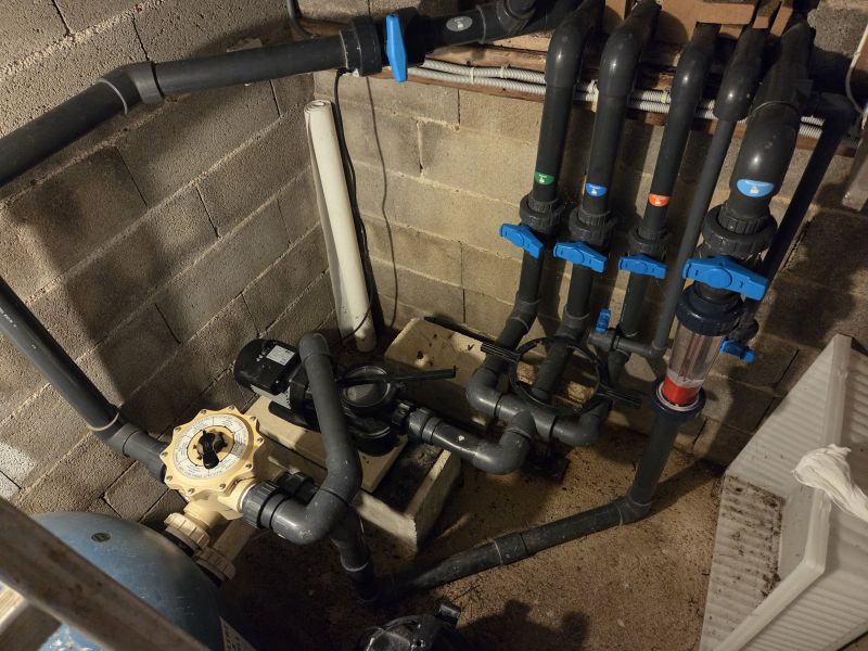

Je suis à la recherche d'idée pour l'agencement de mon local piscine.
Je souhaite y intégrer un stérilisateur UV tout en conservant l'installation aussi compacte que possible. J'aimerais éviter l'usine à gaz.
Je peux installer 1 lampe UV de 1m ou 2 lampes "tête bèche" de 75cm.
Voici une photo de mon install actuelle. Les tuyaux sont en 63mm.
Vos suggestions seront les bienvenues.

Sur ce type d’installation, je placerais l’UV uniquement après la filtration, sur le refoulement, avant le retour bassin.
À mon avis, il faut éviter de le mettre côté aspiration ou avant le filtre : l’eau y est moins propre, et l’efficacité de l’UV sera moins bonne.
Pour garder une installation propre et pas “usine à gaz”, je ferais plutôt :
  1. sortie filtre / vanne 6 voies ;
  2. ligne vers UV ;
  3. sortie UV vers refoulement piscine ;
  4. deux vannes d’isolement + unions démontables ;
  5. idéalement un bypass simple pour pouvoir démonter ou entretenir l’UV sans bloquer toute l’installation.
Si la lampe de 1 m peut être posée proprement le long du mur ou verticalement avec assez de place pour sortir la lampe et le tube quartz, je privilégierais cette solution. Deux lampes de 75 cm tête-bêche peuvent fonctionner, mais ça ajoute des coudes, des raccords, des pertes de charge et plus de points de fuite.
Point important : il faut vérifier dans la notice du fabricant le sens de montage, le débit admissible, les longueurs droites éventuelles et surtout l’espace nécessaire pour l’entretien de la lampe.
Donc pour moi : une seule lampe UV bien accessible, après filtre, avec bypass et raccords démontables. C’est plus simple et plus propre.
