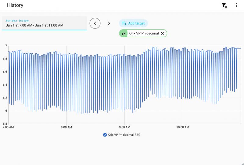

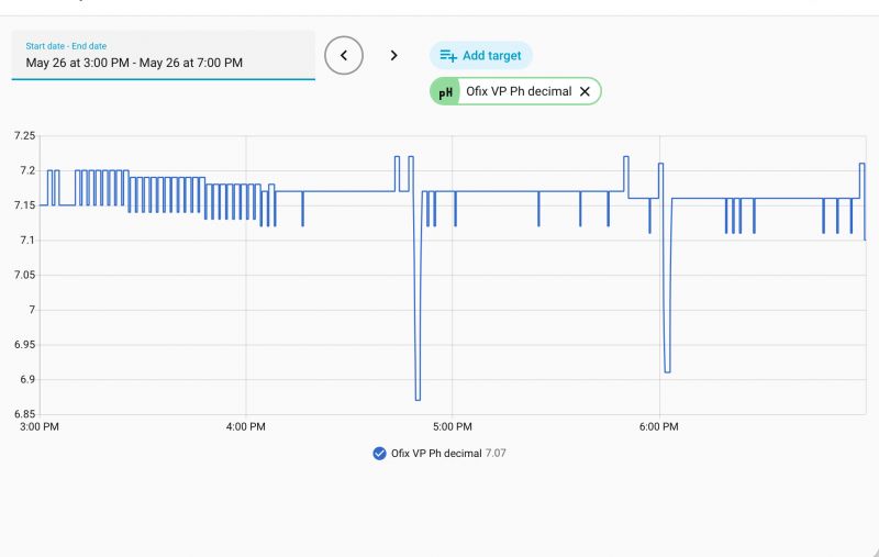

J'ai depuis 3 jours mon Ofix VP qui a la sonde qui joue au yoyo, toutes les 2minutes le pH chute de presque un point, ce qui n'était pas le cas avant (cf graphiques). Il n'y a pas d'injection de solution pH ou autre (je l'ai désactivée), et malheureusement impossible de savoir si c'est lié au flux d'eau, la valeur n'étant pas remontée si le flux est coupé.
La sonde et l'ofix n'ont fait qu'une saison, je les avaient hiverné hors réseau proprement dans une solution adaptée... J'hésite à commander une sonde...

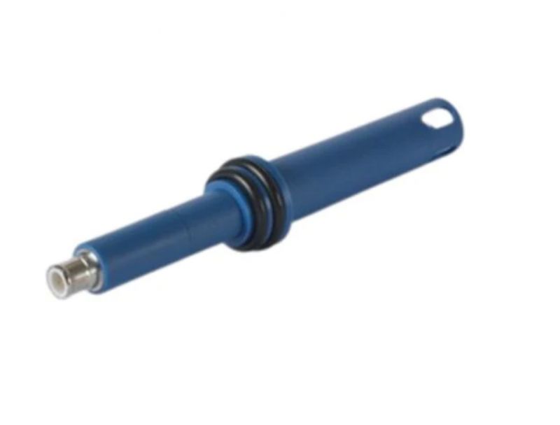

@Riri, malheureusement, sur l'Ofix la sonde est spécifique (cf photo), elle se plug directement dans l'ofix, qui est la chambre d'analyse.

J'étais dans la meme situation que toi .
Ccei change presque tous les OFIX car ils sont tous défectueux.
Il a ete remplacé par un zelia pod .
Bon courage
Dept : Marne
Merci pour ton retour !
J'ai tenté 3 sondes neuves (mais arrivées sèches), qui reproduisent le même résultat, donc en effet, Ofix à changer.
Par contre CCEI n'a pas admis directement le problème, ils ont demandé à tester plusieurs sonde au lieu d'assumer (sachant que l'Ofix et sa sonde n'avait fait qu'une saison et que j'avais hiverné correctement).
Bref, le sujet devrait être clos d'ici 10j, mon pisciniste devrait s'occuper de remplacer l'ofix et gérer avec le fournisseur.
