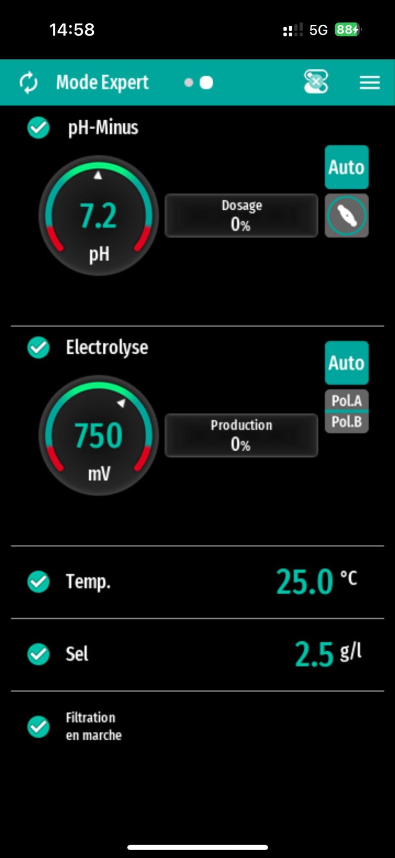

Redox affiché 763mV, il est en automatique. La valeur de redox désirée dans la piscine : 720mV
Quand je vais dans réglage elctrolyse du sel :
Mode de foncitonnement : Auto
ajuster la production : Multip. 1,25
Production minimale : 100%

Il ne faut pas chercher plus loin, l'électrolyseur produira du chlore lorsque le rédox sera en dessous de 720mV.
Pour le vérifier il suffit de changer la consigne rédox de 720mV à une valeur supérieure à la valeur affichée.

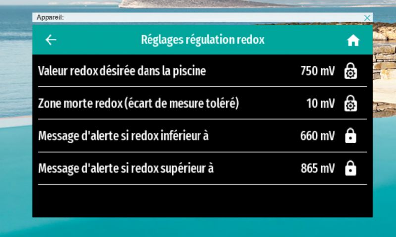

Dans l'exemple ci dessous la valeur désirée est 750mV. Une fois la consigne atteinte l'électrolyseur s'arrête et reprendra l'électrolyse lorsque la valeur redox affichée sera 740mV car la zone morte a été fixée à 10 mV

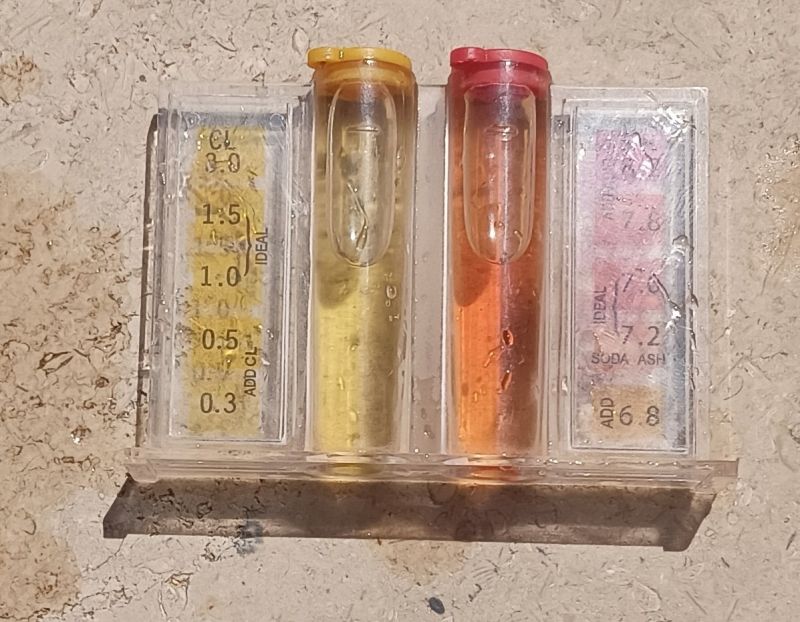

Montrez ça à votre pisciniste:
C'est le taux de chlore (que j'estime à environ 0,4mg/l)  et le pH mesurés dans ma piscine avec 4 gouttes de réactif (avec des bandelettes ça donnerait la même chose).
L'électrolyseur n'a pas fonctionné depuis hier soir car la consigne redox est toujours au dessus de 740mV

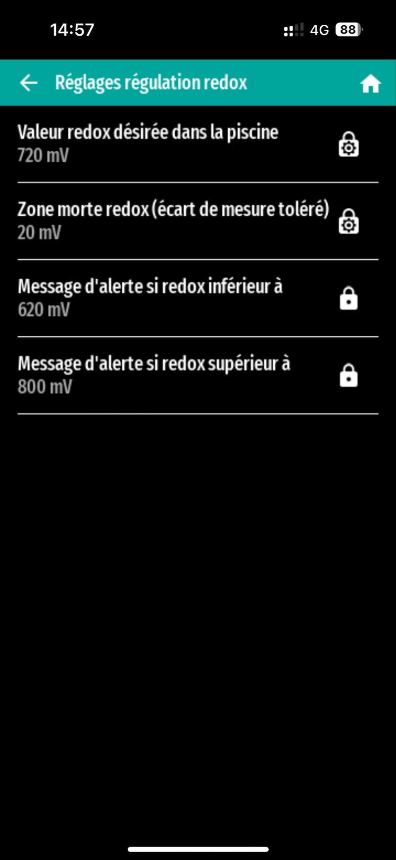

GB83 comme mon redox affiché est actuellement de 759 et que ma valeur redox désirée dans la piscine est de 720 mV avec une zone morte de 20mV, je dois attendre qu'il redescende ?

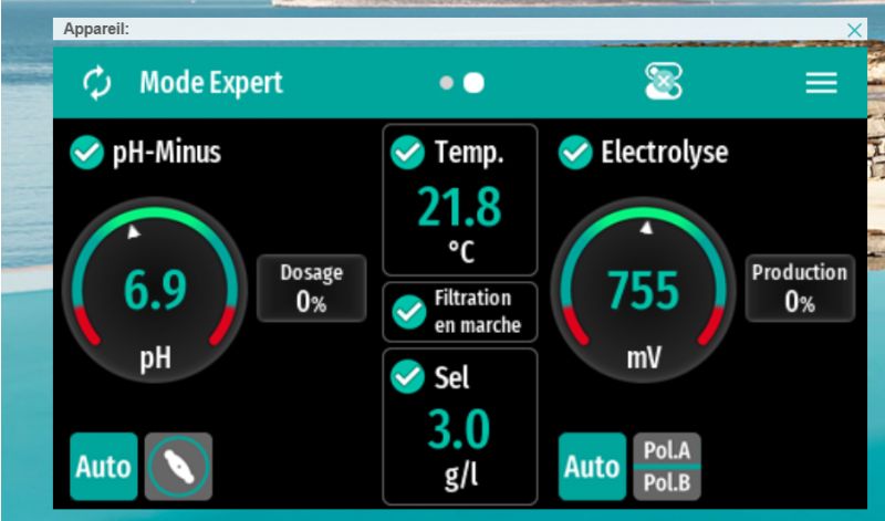

un redox de 759 mV indique que l'eau est suffisamment oxydante et ne nécessite pas pour l'instant de chlore.
Si vous tenez absolument à voir si votre électrolyseur fonctionne bien faites le test suivant:
mettez la consigne redox à 780 mV et  vous devez voir apparaitre dans la cellule de l'électrolyseur des petites bulles de gaz (principalement de l'hydrogène), ces bulles sont ensuite évacuées par les buses de refoulement: c'est le comportement normal d'un électrolyseur qui produit principalement de l'acide hypochloreux (chlore actif) et des produits dérivés comme l'hydrogène.
Une fois la vérification effectuée, vous pouvez revenir à la consigne de 720mV et attendre que votre eau descende en dessous de 700mV pour que votre électrolyseur se mette à produire du chlore.
