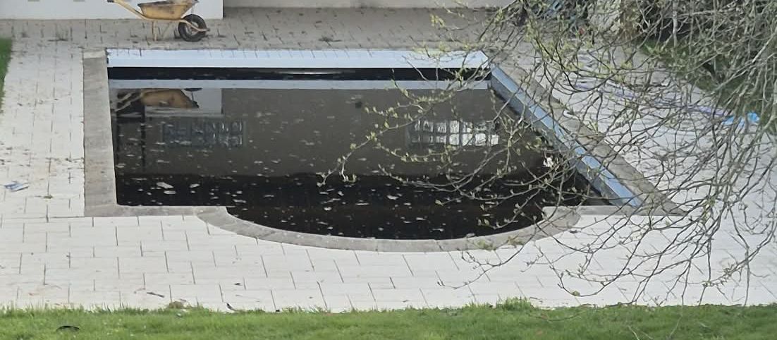

J'ai acheté une nouvelle maison en novembre dans le 80. Il est temps de relancer la piscine, laissée à l'abandon malheureusement pendant 2 ans...
J'ai eu pendant 5 ans une piscine coque + filtre à sable. J'ai géré les traitements manuellement et aucun problème.

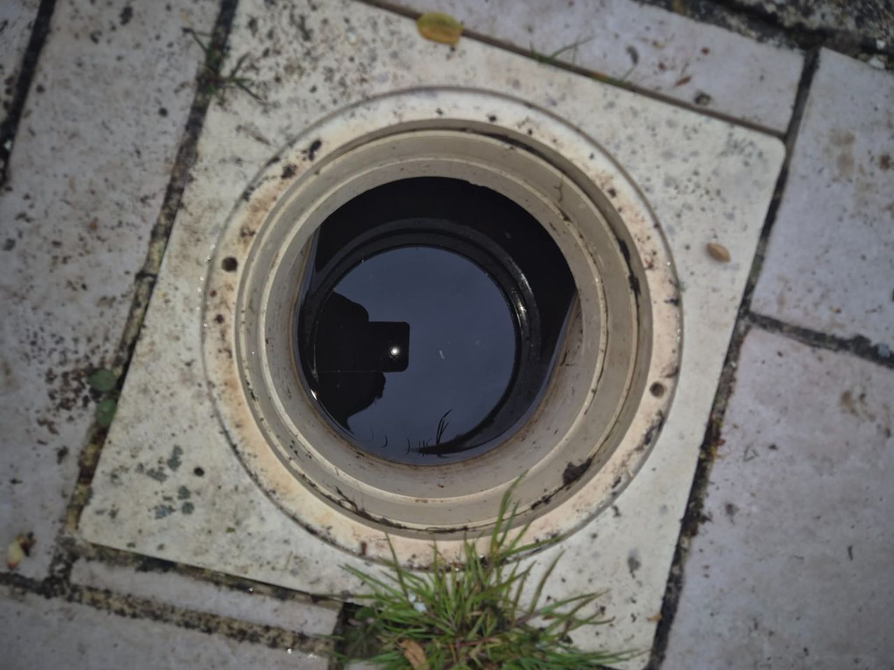

Dans la nouvelle, c'est un liner de 15 ans, avec une filtration via un grand filtre dans un des deux syphons (je n'ai pas réussi à déverrouiller le panier de l'autre skimmer, donc je ne sais pas s'il y en un en dessous). Piscine
J'ai enlevé 20 brouettes de feuilles en surface et au fond.
Et je suis perdu pour la suite.
Mon pisciniste de l'ancienne maison me conseille de tout vider, de laver à la main et de re-remplir. Cependant, avec un liner de 15-20ans, j'ai peur qu'il s'affaisse s'il n'y a plus d'eau pour le pousser.
Je me demande s'il est pas possible de traiter l'eau à la place pour ne pas terminer le liner?
Quelques photos : La piscine :

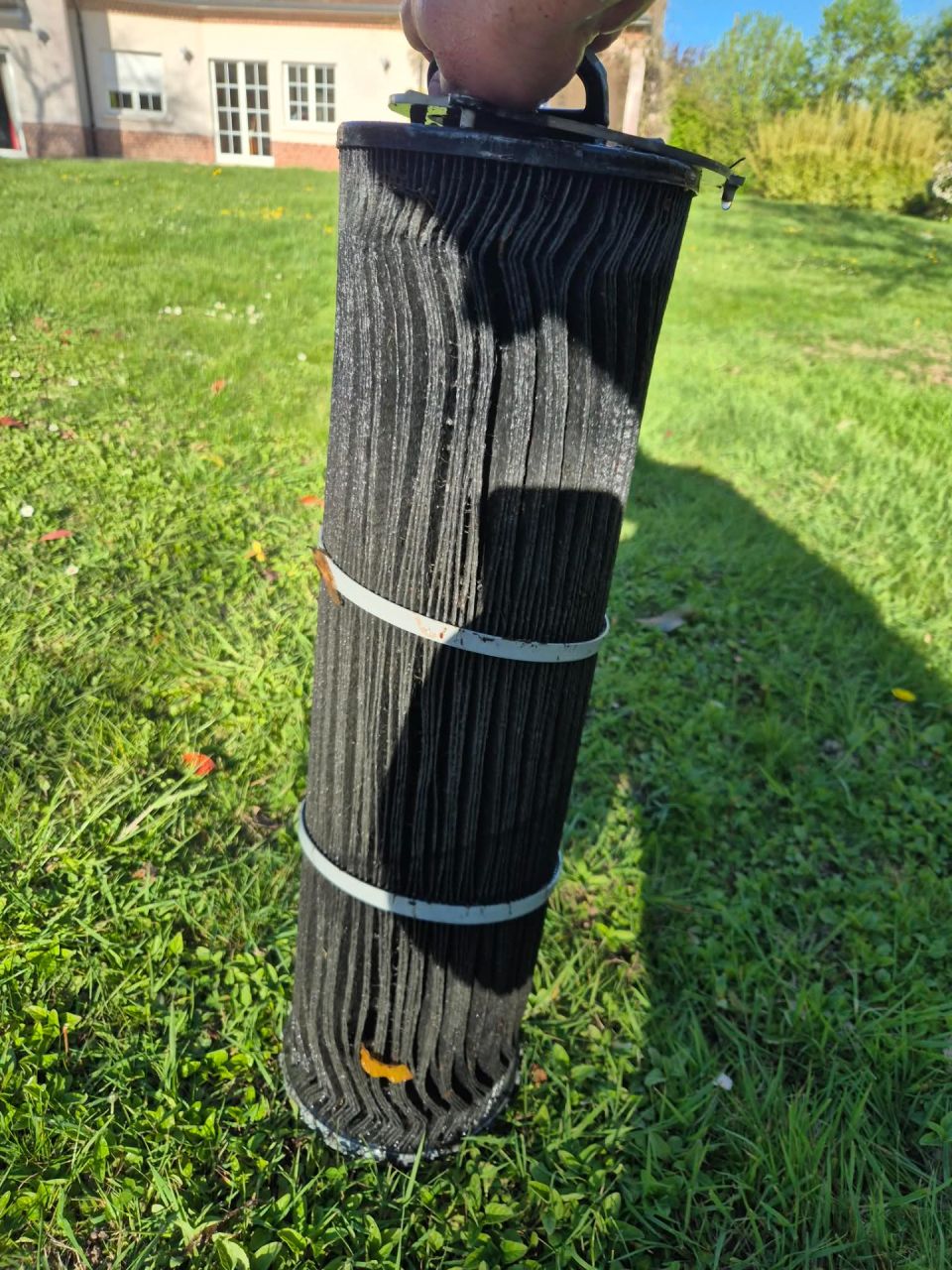

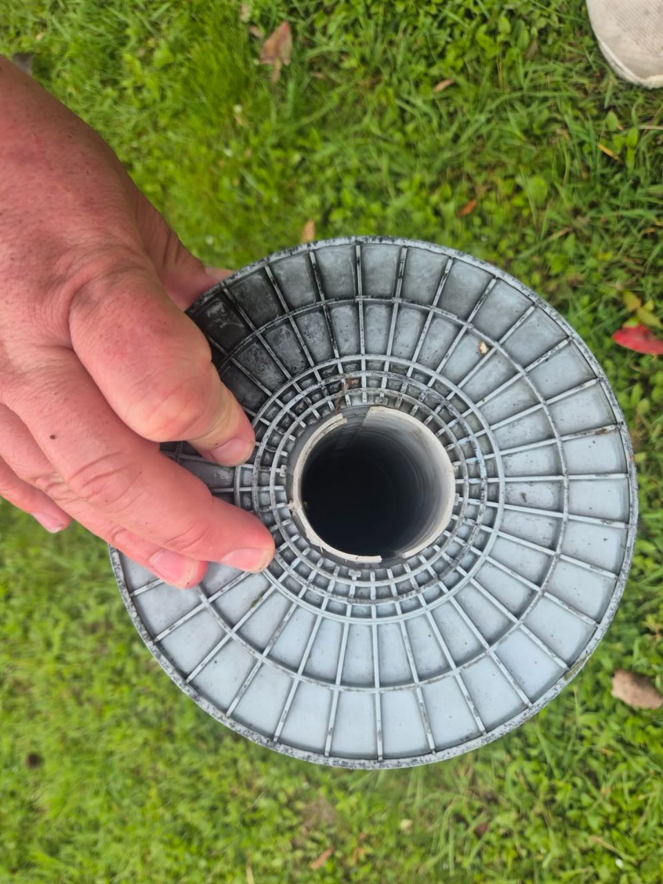

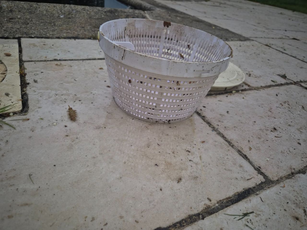

Ensuite la cartouche :
Pouvez vous m'indiquer quel modèle de cartouche c'est? où en acheter une autre?
Le pH est à 6.8. Le trop plein fonctionne, la piscine n'a pas débordée. Il ne semble pas y a avoir de fuite non plus.

Quelqu'un arrive à m'identifier la cartouche de filtration?

D’après les photos, l’eau est très fortement polluée après deux ans d’arrêt. Dans cette situation, essayer de récupérer l’eau uniquement avec des produits chimiques sera compliqué : le chlore, le floculant et la filtration vont surtout devoir lutter contre une grande quantité de matières organiques, de feuilles et de saletés.
Je ne viderais pas complètement une piscine avec un liner de 15 à 20 ans. Un vieux liner, sans la pression de l’eau, peut se décoller, se déformer, faire des plis ou ne plus se remettre correctement en place au remplissage. C’est encore plus vrai si le bassin a une pente et une marche ou banquette périphérique.
La solution la plus sûre serait de vider partiellement, mais en gardant toujours de l’eau au fond. Je laisserais au minimum 20 à 30 cm d’eau. Avec un liner aussi ancien, il vaut mieux rester prudent et éviter de laisser le bassin presque vide trop longtemps.
Il est préférable de faire cette opération par temps frais ou couvert, pas en pleine chaleur ni en plein soleil. Après avoir baissé le niveau d’eau, il faut enlever manuellement les feuilles et les dépôts, brosser le fond et les parois, puis remettre de l’eau. Si nécessaire, l’opération peut être répétée afin de diluer progressivement et évacuer l’eau très sale.

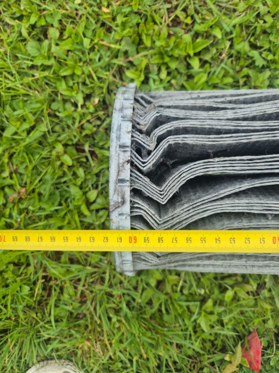

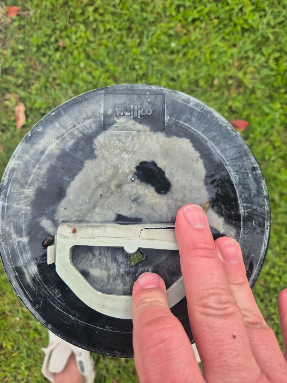

Pour la cartouche, on voit le logo Weltico sur le couvercle. D’après les photos, cela ressemble à une cartouche Weltico d’environ 60 cm de longueur, peut-être un modèle de type C6, mais il faut confirmer avec les dimensions exactes : longueur totale, diamètre extérieur, diamètre intérieur du trou et forme des extrémités.
La cartouche actuelle semble très encrassée et déformée. Avant de remettre la filtration en service sérieusement, il serait préférable de la remplacer, sinon elle risque de mal laisser passer l’eau et de se colmater rapidement.

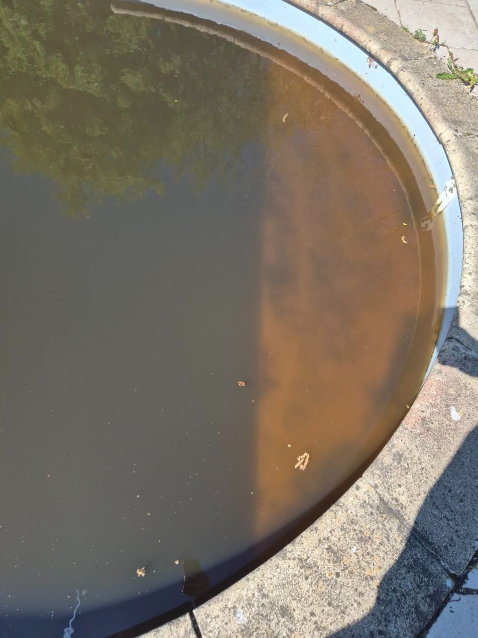

Le pisciniste qui a posé la piscine n'est toujours pas venu après 8 semaines d'appels. J'ai donc appelé un pisciniste indépendant pour qu'il vienne voir. Il m'a proposé de faire une vidange partielle avant de venir.
J'ai donc vidé jusqu'à 15cm de la banquette périphérique (en aspirant le fond avec une pompe à eaux chargées avec un montage d'épuisette autour pour éviter de bouger le système avec des feuilles), puis remis en eau. L'eau est peut être un peu plus clair, mais cela reste toujours très marron, impossible de voir plus loin que le deuxième marche.
Le pisciniste est venu après, et pour lui, il faudrait plusieurs semaines/mois pour nettoyer l'eau si on passe par la filtration pompe et les deux C6 (il les a confirmé) à cause de la boue au fond. IL a regarde le liner qui lui semble encore assez robuste et souple. IL m'a donc conseillé de vider entièrement la piscine, frotter l'intérieur et remplir.
Il m'a donné les mêmes conseils (temps frais, couvert, et vidange et remise en eau très rapide). Il faut que je vide comme précédemment, mais en plus, il faudra surement que j'aille au fond avec bottes plastiques (pour moins glisser même s'il m'a dit que ca allait l'être beaucoup) pour récupérer la vase et les dernières conneries qu'il pourrait rester.
