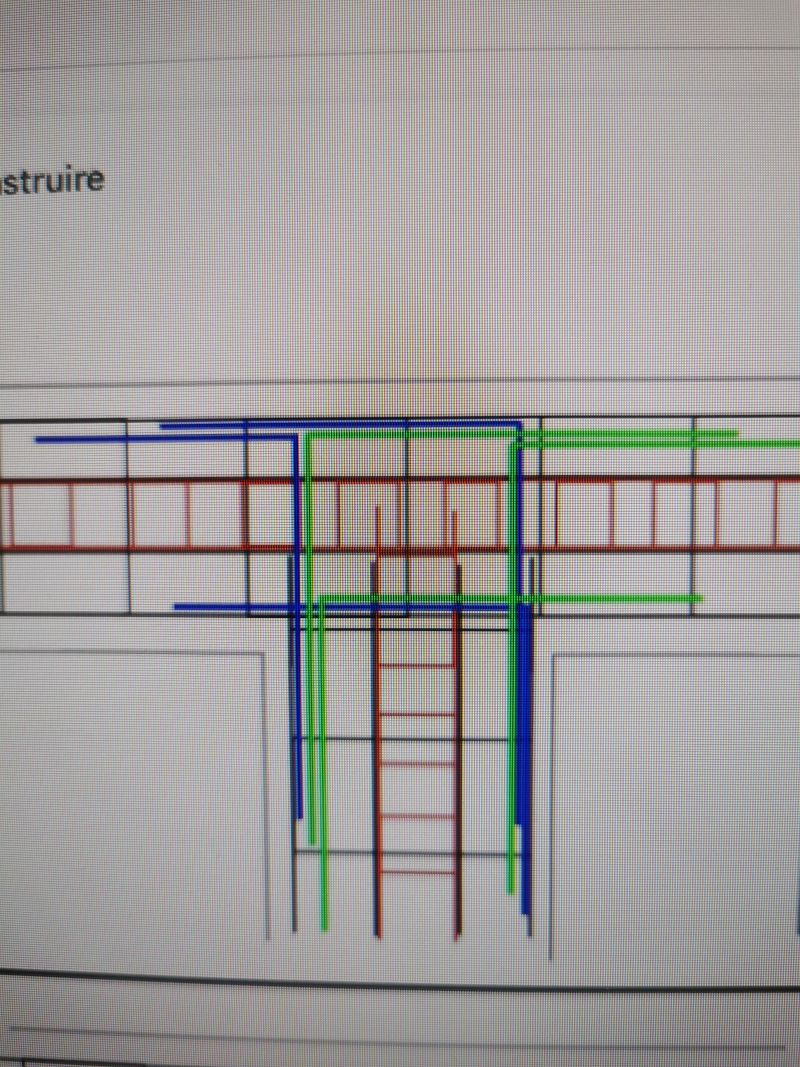

Je souhaite mettre une longrine au centre pour renforcer dans le sens de la largeur. Les longrines sont des 6 brins en 22x10. Ma question est l'assemblage des 2 longrines en T. Combien et où dois-je mettre les équerres?
J'ai trouvé sur le net 3 assemblages différents : avec 2, 4 ou 6 brins par nappe.
Je trouve que 2 est un peu faible et que 6 amène trop de ferraille (car cela ferai 12 équerres pour l'assemblage des 2 nappes). Mais cela n'est que mon ressenti.

Quatre ça peut-être assez oui. Les deux équerres du côté gauche file vers la droite et inversement pour celle de droite pour reprendre la pousser à vide.
De : Carcassonne (11)
Merci pour vos retours. Je suis partie donc pour 4 équerres par nappe donc 8 équerres pour la jonction de ces deux longrines
