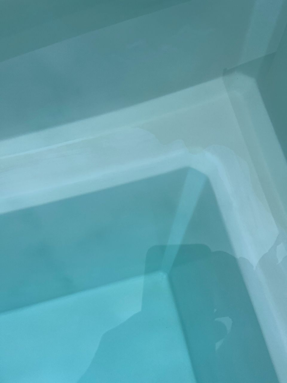

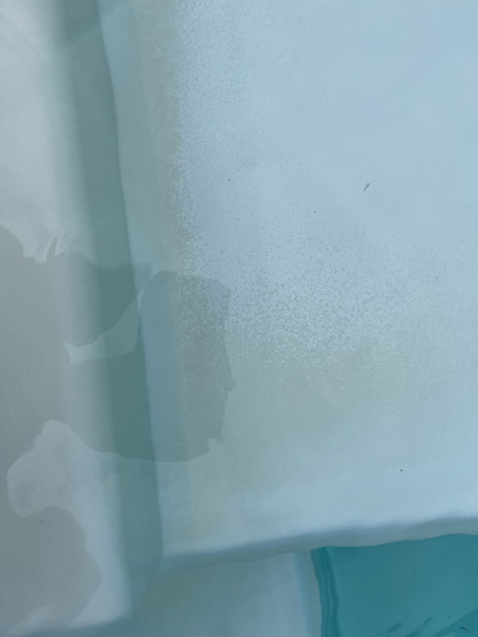

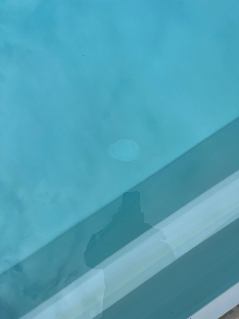

J’ai des taches sur la coque de ma piscine que je n’arrive pas à enlever malgré un traitement métal stop, du gros sel sur l’aquaterre etc… je n’a pas l’impression que ce soit du calcaire car quand je passe la main c est lisse ce n’est pas rugueux quelqu’un aurait il une idée d ou cel peut venir?
Merci par avance

D’après les photos et votre description, si la surface est bien lisse au toucher, je ne pense pas en premier à du calcaire. Le calcaire donne souvent une sensation rugueuse ou accrocheuse.
À mon avis, il faudrait plutôt vérifier trois pistes :
  1. Taches métalliques
    Cela peut venir du fer, du cuivre ou du manganèse présents dans l’eau. Le Metal Stop peut aider à séquestrer les métaux dans l’eau, mais il ne retire pas toujours les taches déjà fixées sur la coque.
  2. Taches organiques
    Feuilles, saletés ou dépôts restés un moment sur la coque peuvent parfois laisser des traces assez marquées, même si la surface reste lisse.
  3. Altération ou coloration du gelcoat
    Si la tache ne réagit à aucun traitement local, il est possible que ce ne soit plus un dépôt en surface, mais une coloration incrustée ou une modification du gelcoat.
Je ferais d’abord quelques petits tests très localisés :
  • mettre un comprimé de vitamine C ou un peu d’acide ascorbique sur une tache pendant quelques minutes : si ça s’éclaircit, c’est probablement métallique ;
  • tester localement avec un peu de chlore : si ça s’éclaircit, c’est plutôt organique ;
  • tester très prudemment avec un produit acide type pH minus sur une petite zone : si ça réagit, on peut penser à un dépôt minéral.
Par contre, il vaut mieux éviter de frotter avec un abrasif pour ne pas abîmer le gelcoat.
Si aucun de ces tests ne donne de résultat, il faudra peut-être faire contrôler l’état de la coque par un professionnel.
