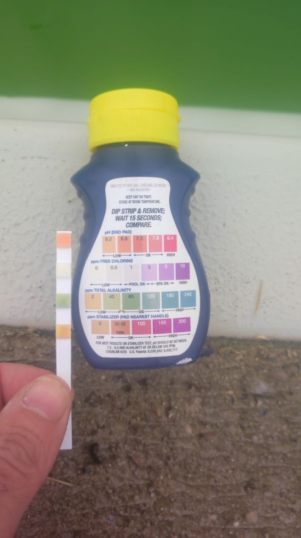

Salut, mon eau reste verte malgré un traitement au chlore choc j'ai commencé par une grosse dizaine de pastille choc. Pas de changement, donc j'ai rajouté une vingtaine, mais toujours rien. Le taux de chlore ne monte pas a la bandelette et le stabilisant est bas apparemment. Ci joint la photo de la bandelette. Merci[img]
[/img]

Classique, le chlore est consommé instantanément par les algues et les ultraviolets.
Montez le stabilisant a 40 et ensuite le chlore avec du chlore non stabilisé , montez vers 12-15 ppm puis stabilisez entre 5 et 10 ppm , la javel c'est très efficace et instantané.

Votre eau n'est pas équilibrée: PH bas, TAC bas, chlore nul, stabilisant dans les normes. Donc traitement en premier du TAC plus mettre 1.500 kg filtration en route pour 2 h, ensuite contrôler le PH et recommencer l'opération jusqu'à que le PH soit à 7.2. Une fois que le PH est dans les normes contrôler aussi le TAC il doit se situer entre 100 et 150 ppm, ainsi votre eau est équilibrée. Ensuite faire un traitement choc avec de l'hypochlorite de calcium en poudre 150g par 10 m3 car l'hypochlorite de calcium ou le chlore liquide à 9.6% ne contient pas de stabilisant.

1.5 kg de TAC dans 60m3 cela fait 25 ppm en plus, d'après la photo il serait a 60ppm, cela ferait environ 85 ppm au total, pourquoi ne pas monter directement entre 100 et 150 ?
