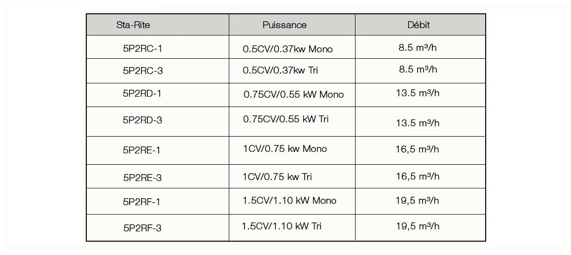

Apparemment, si j'en crois ce qui est lisible sur la pompe (intensité max), il sagirait d'une 1cv-c'est ce qu'on m'avait dit- ? Je serais rassuré si c'etait une 0,75, qu'est-ce qui vous fait dire ça ? (Un indice 🙏 )
https://www.piscine-center.net/uppict//fiche/1214/pompe-sta-[...]e-center-1655992016.jpg
Si c'etait une 1cv ce serait encore plus grave car elle est 2 fois trop puissante pour le filtre, dans les 2 cas vous rincez le filtre dans la piscine en survitesse.
