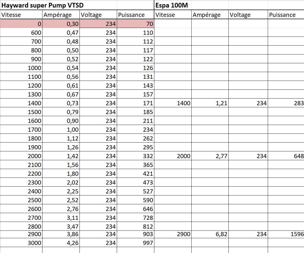

Il y a deux ans j'avais réalisé des des tests comparatifs avec une ESPA Silent+( qui n'avait que le nom de vitesse variable, pas pilotable).
Les économies sont ENORMES. A 800tmp, je consomment moins de 180W ce qui est largement suffisant pour le traitement (de plus toutes les deux heures, un programme express de 5 minutes la fait passer à 3000tmp pour un écrémage des éventuellement feuilles qui veulent jouer au matelas pneumatique !)
=> Elle ne tourne que lorsque le soleil est présent (panneaux solaires). Plus l'amplitude de la plage d'ensoleillement est grande plus on se baigne. Ma domotisation est calée sur ce principe et l'eau est claire, le PH est bien régulé ainsi que le Redox. Ca baigne dans "le bassin"
Mon fils lorgne sur Dejoyaux, leurs pompes n'ont pas une interface physique standard...
Donc les économies, vous les aviez faite avec la Espa slient + ?
Oui la pompe Desjoyeaux est top mais elle n'a pas de prefiltre et doit etre couplée avec un filtre "chaussette"
Ancienneté : + de 8 mois
C'est la Hayward qui est bien plus économe.
Espa 100M (silent) n'a été testée que sur trois vitesses 1400, 2000, 2900 tpm.
Il n'est pas possible de piloter V1, V2 ou V3 avec un fils dédié.

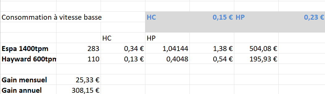

le calcul de cout électricité sur un an avec l'Espa à 1400tpm et la Hayward à 600tmp montre un écart de 300€
C'est dire que c'est vite rentabilisée une pompe VR.
Fonctionnement 8h en heures creuses + 16 h en heures pleines
(bon je n'ai pas compter qu'en période d'hivernage on peut couper mais moi je laisse tourner l'hiver...
Méthode de test avec deux multimètres : le 1er en mesure tension le second en intensité (en série).
