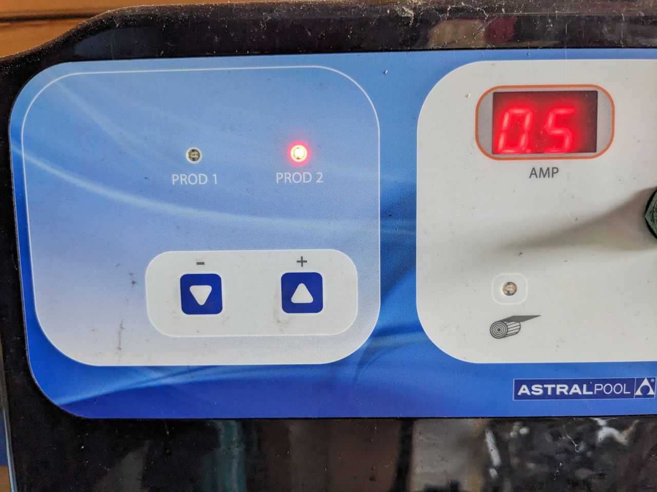

Dans la suite d'une demande précédente, comment s'assurer du bon fonctionnement de l'électrolyseur ?
C'est un matériel « AstralPool » avec un testeur de PH et une pompe associée.
Je n'ai aucune documentation, et je ne comprends pas celle en ligne.
Par ex. il y a 2 voyants « prod1 » et « prod2 » qui m'intriguent, ainsi que les boutons   / -
Comment utiliser cela ?
Merci d'avance
Ancienneté : + de 6 mois
Bon, j'ai un peu avancé.
Les voyants correspondraient à la polarité de l’électrolyse, les boutons permettent de changer le délai entre les changements de polarité.
Ce que je n'avait pas vu, c'est l'intensité. Elle semble bien faible.
Qu'en pensez-vous ?
Le taux de sel est bien à 4gr
