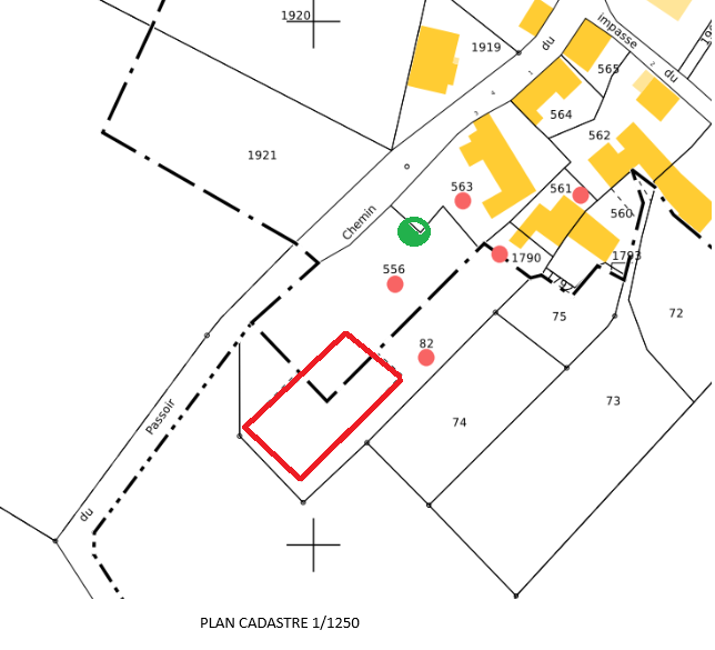

J'envisage d'acquérir une maison et d'y construire une piscine
Le problème est le suivant :
dans le jardin, il y a une mare et le terrain est argileux
Je me demandais quelles étaient les contraintes pour construire une piscine à proximité d'une mare
Ci-dessous le plan cadastral
- la maison est sur la parcelle 563
- le terrain est sur les parcelles (outre la 563) : 556 et 82
- un terrain de tennis existe : rectangle rouge
- la mare est positionnée au niveau du point vert
La position envisagée de la piscine serait à droite de la mare, proche de la maison
Sachant que le terrain (556 et 82) est en zone naturelle, j'ai a priori le droit de construire la piscine dans une zone de 50m max à partir d'un pignon de la maison (toute la piscine doit être dans cette zone)
Ci-dessous le plan cadastral : en vert la m

Non il n'y en a pas si la piscine est étanche.
Par contre lorsqu'on lave le filtre l'eau doit aller dans les eaux usées et le débordement de la piscine dans les eaux pluviales (ça dépend des PLU mais en général c'est ce qu'ils préconisent).
Si vous faites une désinfection de votre piscine par électrolyse celle ci contiendra un peu de sel (entre 2 et 4 g/l) dont une faible partie (gestion du niveau en cas de forte pluie) pourrait se retrouver dans la mare.
Cela n'a pas que des inconvénients: Vous pourrez peut être ensuite manger du canard présalé (blague à part cette pollution par le sel sera absolument négligeable).
