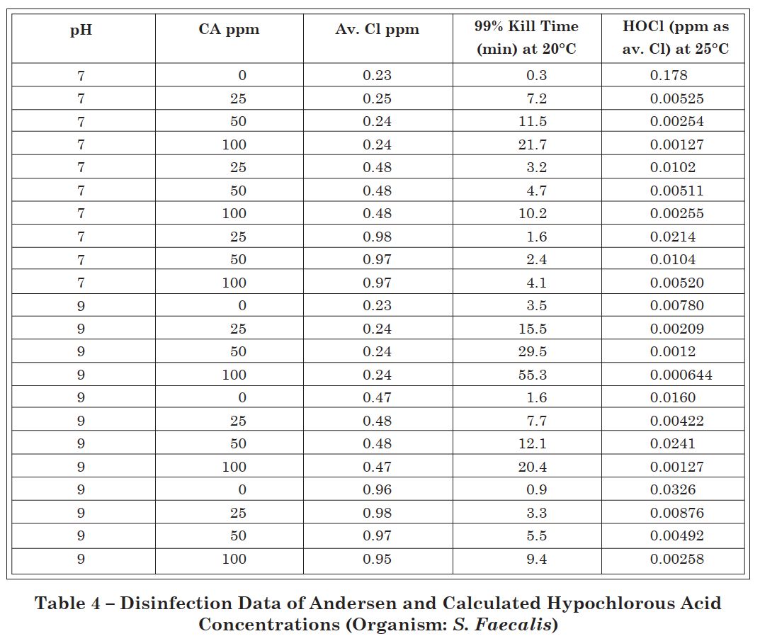

Il y a des études scientifiques sur le temps nécessaire pour la désinfection qui doit se faire en temps réel pour être considérée comme efficace car les germes et les algues sont nuisibles et prolifèrent des leur apparition.
C'est pourquoi je recommande la filtration et le traitement en encadrant la periode de baignade pour avoir une eau propre, saine et assainie quand c'est nécessaire et pas au milieu de la nuit quand il n'y a pas de pollution ni de baigneurs.

Je ne comprends pas votre tableau, il a pourtant l'ai très intéressant car les chiffres du kill time sont vraiment très différents suivant les lignes, pouvez-vous l'expliquer ?
PH je vois ce que c'est
CA (calcium ???)
Av Cl c'est la concentration de chlore j'imagine...
99% kill time ok c'est le temps pour désinfecter en minute
HOCl google me dit que c'est le chlore actif, du coup je comprends pas pourquoi la concentration est tellement différente du Cl (est-ce que l'autre colonne c'est en incluant le chlore stabilisé ?)

C'est une source universellement reconnue.
Dans l'ordre des colonnes :
- pH : Acidité de 0 a 14 , 7 = neutre , en-dessous de 7 = acide , au-dessus de 7 = basique
- CA ppm : stabilisant en ppm , acide cyanurique
- Av. Cl ppm : chlore libre en ppm a la bandelette ou a la goutte, il représente la somme de plusieurs formes de chlore dont les parties "stockees" par le stabilisant.
- 99% Kill Time (min.) at 20°C : temps nécessaire en minute (0.3 -> 18 secondes) a l’élimination de 99% des bactéries de type Enterococcus faecalis de la flore intestinale qui est résistante aux antibiotiques et désinfectants, responsable de graves infections
- HOCl (ppm as av. Cl) at 25°C : Acide hypochloreux en ppm a 25°C, qui est le "chlore actif" responsable de la désinfection

Le stabilisant est réservoir, c'est un atout car il limite la consommation et assure un lissage du taux sur la durée en relâchant le chlore actif en fonction du besoin, le temps de filtration peut s'en trouver ajusté a la durée nécessaire a la fabrication du chlore pour 24h et a la baignade.
par exemple piscine découverte je consomme 50 grammes de chlore en moyenne (0.5 litre de Javel) par jour pour 34 m3, pour 50 m3 et 16g/h cela représente moins de 5 heures.
