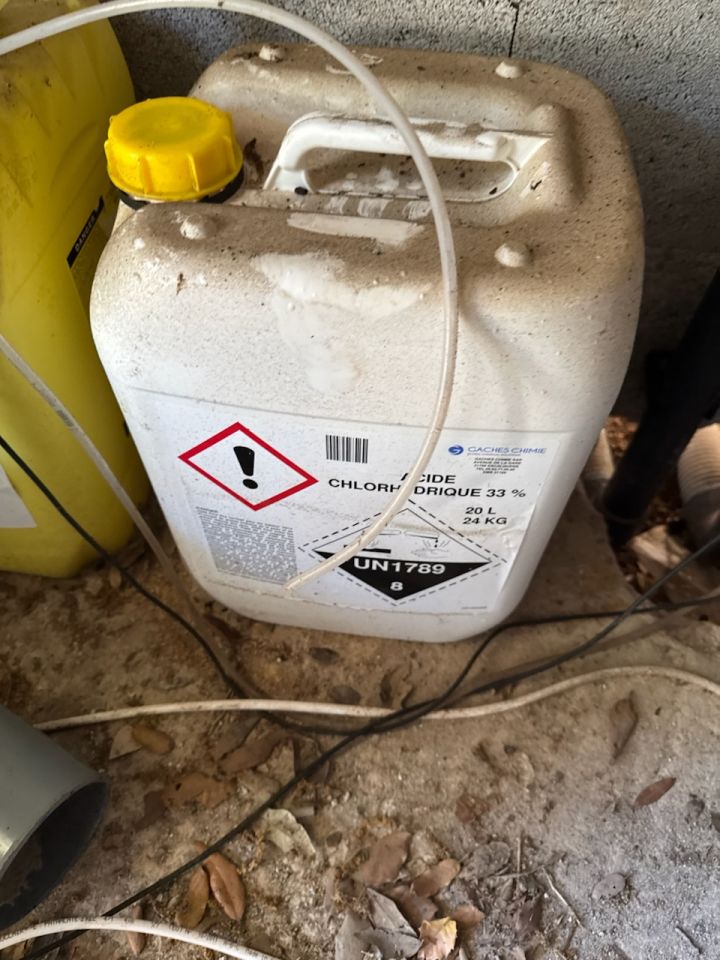

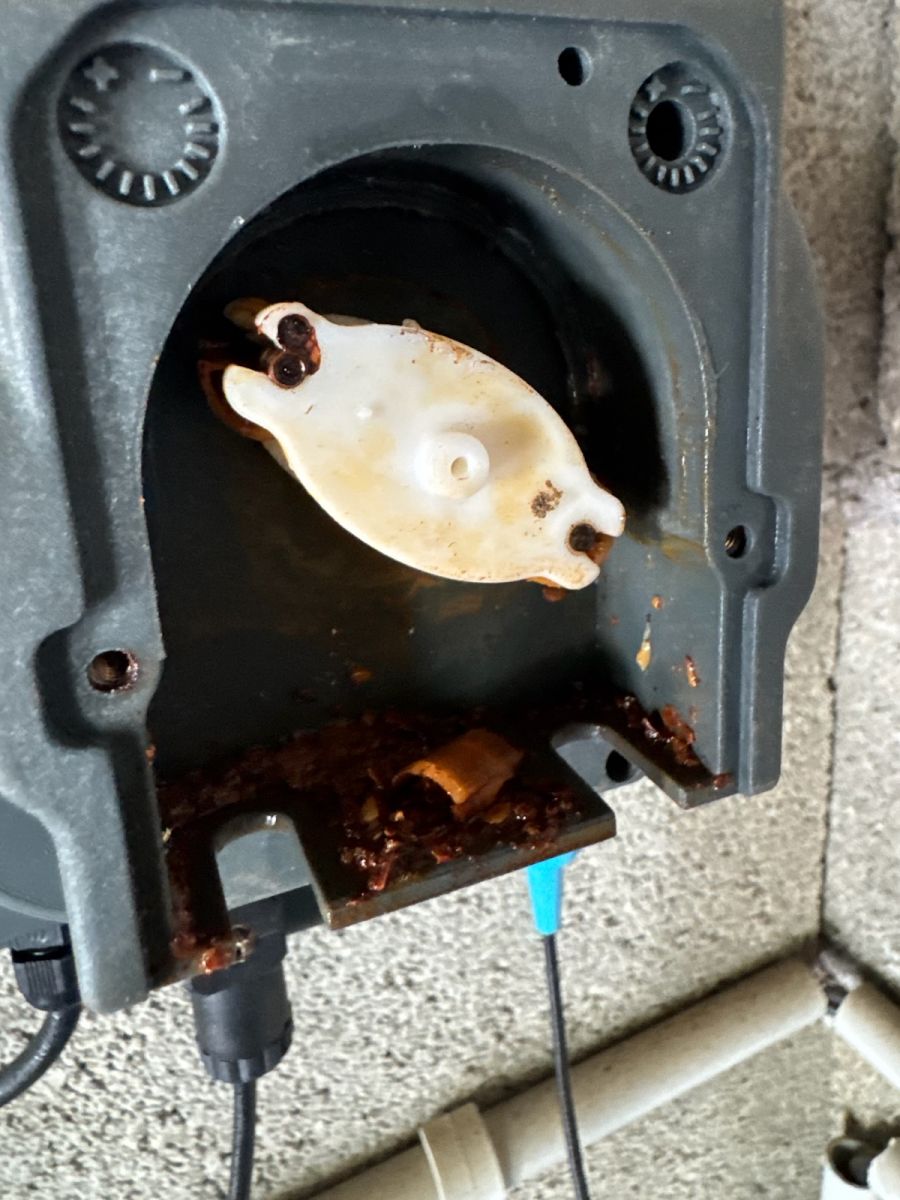

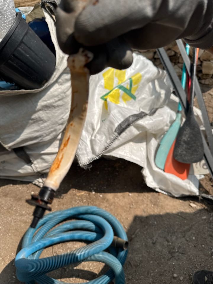

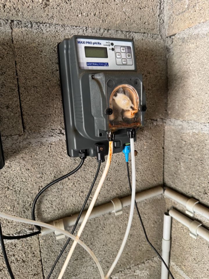

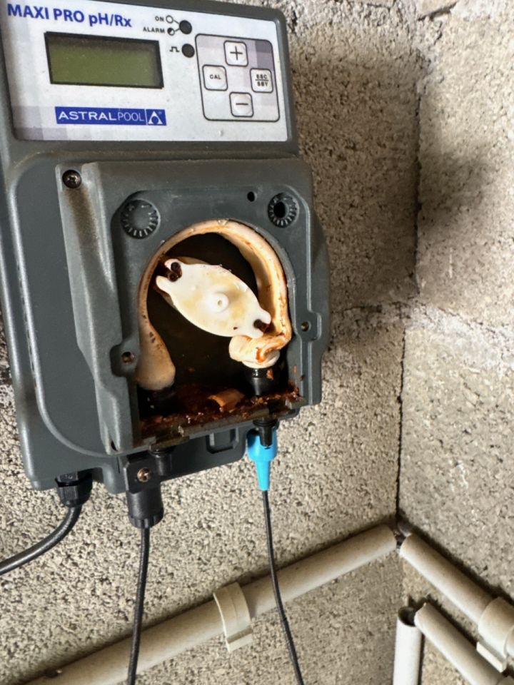

Quelques photos d'une pompe peristaltique avec tube santoprene pour i jection d’acide chlorhydrique 33% au bout de quelques semaines d'utilisation intensive.

La question que je me pose devant ce constat impressionnant est :
Comment la pompe peut-elle se détruire aussi vite alors que les tuyaux semblent intacts, et surtout les bidons qui eux tiennent des années ?
peut être des matières différentes non ?
les flexibles aspi et ref semblent avoir morflé un peu aussi..
transpârents à l'orignine ?

A Chloramine Picto ,
Ce qui vous est arrivé , j'ai eu le même problème en utilisant 33% acide chlorhydrique .
Suite à cette expérience et après avoir échangé avec ses chimistes, j'utilise la solution suivante :
Dans un bidon de 20 litres , je verse 14 litres d'eau puis 6 litres d' acide chlorhydrique .à 33%.
Depuis impeccable, aucun matériel détérioré.
