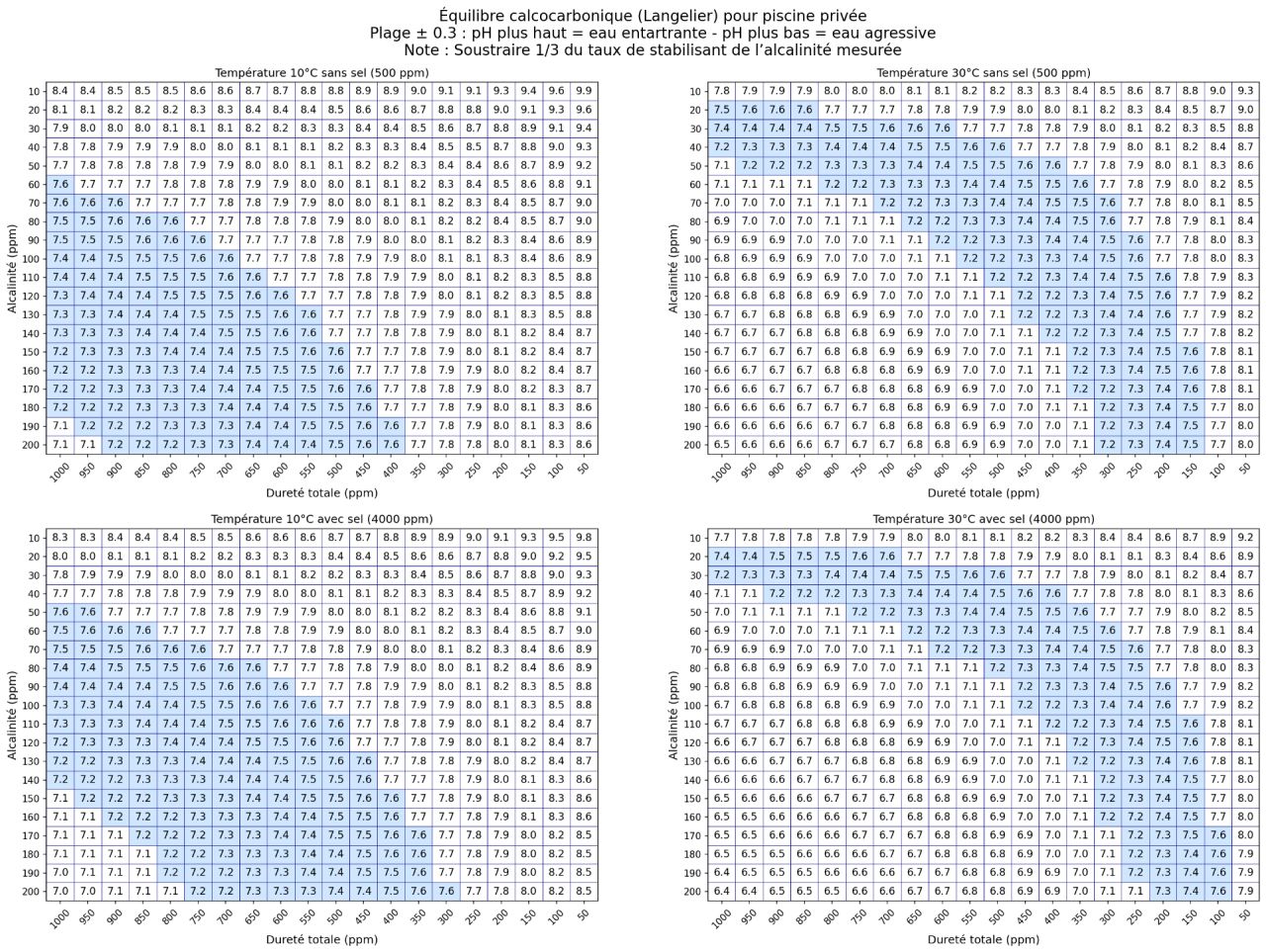

Je me suis attaché a faire le plus simple possible, 4 tableaux a 2 dimensions couvrant le besoin basique avec de simples bandelettes et une ligne d'explication suffisante, c'est un support pour le forum et pour un complément le forum est la pour ca.

et pour l'exemple, a l’époque (très récente) je me suis sorti de la mouise grâce a cela :

oui, mais la je ne vois rien d'utile pour améliorer mes graphes a l'usage du propriétaire de piscine qui vient demander de l'aide sur le forum sinon que de lui proposer de passer un doctorat en sciences chimiques, dans quelle spécialité d'ailleurs ?
Il s'agit d'un petit outil adapté a la piscine privée, le plus simple possible et sans prétention.

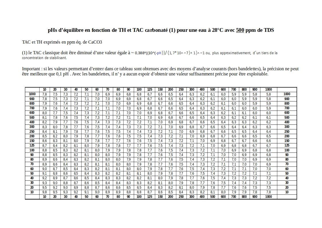

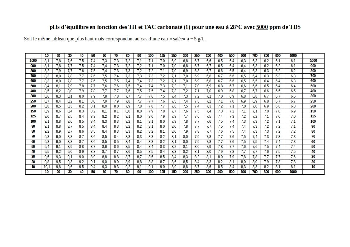

sinon jai eu envi de poster des tableaux moi aussi :
a priori avec des valeurs ewactes; mais sait on jamais..

JoBéarn a écrit:sinon jai eu envi de poster des tableaux moi aussi
pas moi ! je n'ai jamais eu envie de poster des tableau péchés ici ou la, en revanche j'ai eu envie de faire quelque chose de positif pour moi et pour les participants du forum .
JoBéarn a écrit:
C'est amusant, il n'y a pas de distinction entre la dureté calcique et l’alcalinité et les tableaux sont symétriques alors que l’équation de Langelier ne l'est pas, il y a une différence de pH 0.4
JoBéarn a écrit:a priori avec des valeurs ewactes; mais sait on jamais..[/url]
Sans apriori (tout ce qui est ecrit n'est pas vrai !) je pense qu'on sait maintenant que ces tableaux sont faux
Maintenant j’ajoute que mes tableaux décrivent les 4 cas typiques d'une piscine exterieure et que je prends en compte dans le calcul la dureté totale donnée par les bandelettes et pas uniquement le Calcium.
Beaucoup de propriétaires de bassins carrelés ou enduits auraient pu éviter pas mal de problèmes avec une sensibilisation même rudimentaire.

ceci dit, pour parler sérieusement
à partir du moment où tu exprimes le TAC et le TH en ppm de CaCO3 ou en °f,
ces types de tableau
tout comme le nomogramme de Taylor etc
sont "symétriques"
au sens où peu importe de quel côté tu place le TH ou le TAC
y compris les tiens si tu regzardes bien
j'ai posté ces tableaux parce que les valeurs de ceux que tu as publiés me semblent fausses
et quil me parait nécessaire de le dire
tout en postaznt les valeurs que j'estime correctes
afin d'en parler utilement (si nécessaire ou souhaité)

j’insiste Jeff24490 , mais les entrées de tes tableaux sont symétriques
ou indifferenciees si tu prefere
par rapport à TA et TH
par xemple sur ton 28°C 500 ppm TDS
si on prend 50 TH en abscisse et 100 TA en ordonnée
ou 50 TH en ordonnée et 100 TA en abscisse
ça donne la même valeur…8,3
etc.
regarde bien !
Les valeurs ne sont pas symétriques dans mes tables, seulement de 50 a 200 ppm l'arrondi écrase la différence.
par exemple:
200 - 50 => 8.46 ou 7.54

où sont passés les formules et l'image ?
y avait encore des bugs dans ce que j'ai pu voir
tres fugacement...
D'abord les formules :
pHs : pH d'équilibre
TDS_ppm : solides dissous totaux (ppm)
T_C : température (°C)
GH_ppm : dureté totale (ppm CaCO3)
TA_ppm : alcalinité totale (ppm CaCO3)
CaCO3 : dureté calcique effective (ppm CaCO3)
CaCO3 = ((0.00032 * GH_ppm) + 0.64) * GH_ppm
A = (log10(TDS_ppm) - 1) / 10
B = (-13.12 * log10(T_C + 273)) + 34.55
C = (log10(CaCO3)) - 0.4
D = log10(TA_ppm)
pHs = (9.3 + A + B) - (C + D)
L'image :
Wesh

par ailleurs, je persiste à dire que les entrées de tes tableaux sont  indifferenciees  par rapport à alcalinité et dureté
en effet si les tableaux  « en vigueur » au moment où j’écris sont ceux qui figurent  dans ton message ci dessus, alors par exemple :
- dans le 10°C et TDS 500 ppm
pour une Dureté de  200 et une Alcalinité de 50  on a un pH de 8,4
pour une Dureté de  50 et une Alcalinité de 200  on a un pH de 8,4 également
- dans le 10°C et TDS 5000 ppm
pour une Dureté de  200 et une Alcalinité de 50  on a un pH de 8,5
pour une Dureté de  50 et une Alcalinité de 200  on a un pH de 8,5 également
- dans le 30°C et TDS 500 ppm
pour une Dureté de  200 et une Alcalinité de 50  on a un pH de 8,0
pour une Dureté de  50 et une Alcalinité de 200  on a un pH de 8,0 également
- dans le 30°C et TDS 5000 ppm
pour une Dureté de  200 et une Alcalinité de 50  on a un pH de 8,1
pour une Dureté de  50 et une Alcalinité de 200  on a un pH de 8, également
et c’est vrai dans tous les autres cas…
donc les entrées sont bien indifférenciées

@ Jeff24490
nature des valeurs d’entrée dans un tableau de ce type
la valeur du pHs dépend :
- de l’alcalinité carbonatée et le TAC doit donc être diminué
de la contribution du stabilisant
soit environ 1/3 de sa valeur
comme justement i,diqué sur les tabkleaux
- de la dureté calcique
et non pas de la dureté totale comme présenté sur les tableaux
entrées indiferenciees
dans tes tableaux
on a les mêmes valeurs de pHs
pour les entrées
8,3  pour 50 - 100 ou 100 – 50
8,2  pour 50 - 150 ou 150 – 50
8,0  pour 50 - 200 ou 200 – 50
et ce seait la même chose avec n’importe quelle valeur d’entrée qui figurerait sur le tableaux

Celle-ci est approximative et non standard. L'indice de Langelier original et ses révisions utilisent directement la dureté calcique (calcium hardness, mesurée en ppm CaCO₃ ), pas la dureté totale (GH_ppm, qui inclut calcium + magnésium + autres). Utiliser la dureté totale à la place est considéré comme une erreur courante dans l'industrie, car le magnésium n'a pas le même impact sur la saturation en carbonate de calcium.
Cette formule est une adaptation empirique pour estimer la part "effective" de calcium à partir de la dureté totale, en supposant une proportion variable (environ 64-74% selon la valeur de GH, avec un ajustement quadratique pour mieux coller à des eaux typiques). Elle est utile en pratique quand on n'a que des mesures simples (ex. : bandelettes de test pour GH), mais elle n'est pas précise pour toutes les eaux. Par exemple :
Pour GH = 200 ppm (moyenne en France), elle donne CaCO3 ≈ 141 ppm (70% de calcium), ce qui correspond à des observations empiriques sur l'eau du robinet française.
Mais si votre eau a une composition atypique (ex. : beaucoup de magnésium), l'erreur peut être significative (jusqu'à 20-30%).
Recommandation : Pour plus de justesse, mesurez directement la dureté calcique (via un kit ou labo). Si vous utilisez cette approximation, vérifiez l'LSI final avec des valeurs réelles pour affiner.
En résumé, les formules sont bonnes pour un usage pratique en entretien de piscines ou d'eaux domestiques, où la précision absolue n'est pas critique (tolérance typique de ±0,3 pour l'LSI). Elles donnent des résultats cohérents avec des calculateurs en ligne (ex. : Orenda Tech ou Lenntech). Cependant, pour des applications industrielles ou critiques (ex. : prévention de corrosion dans des tuyaux), préférez des mesures directes et des logiciels plus avancés.
Références
Pour les formules principales (A, B, C, D et pHs) : Elles proviennent de la révision de l'indice de Langelier par John A. Wojtowicz, un chimiste spécialisé en eaux de piscines.
Référence clé : Wojtowicz, J. A. (1998). A Revised and Updated Saturation Index Equation. Journal of the Swimming Pool and Spa Industry, Volume 3, Number 1, pp. 28-34.
Cette publication met à jour les constantes (comme 9.3, -13.12, 34.55 et -0.4) pour mieux tenir compte des interférences (ex. : acide cyanurique) et des erreurs de mesure courantes. Elle est citée dans de nombreux guides de l'industrie (ex. : Pool & Hot Tub Alliance - PHTA).
Autre référence complémentaire : Wojtowicz, J. A. (2001). Corrections, Potential Errors, and Significance of the Saturation Index. Même journal, qui explique le terme -0.4 comme une correction pour les kits de test standards.
Pour la formule de CaCO3 effective : Pas de référence standard ; c'est une adaptation empirique non officielle, inspirée de moyennes observées (ex. : 70% de calcium dans l'eau française à 200 ppm GH). Elle apparaît dans des discussions en ligne, comme sur un forum français dédié aux piscines :
ForumPiscine.com, fil "Equilibre calcocarbonique"
Si les IA ne sont pas forcement au top il peut arriver qu'elles se montrent plus intelligentes que certains humains.
Wesh
concernant les facteurs de correction cités
j’ai relu attentivement les articles référencé
jai egalement lanc é des recherches électroniques dans les pdf de ces réfrences
et jai rien trouvé….
concernant  les algorythmes IA
jai lancé une requête chat gpt sur ces mêmes documents
Question :
Y a-t-il un facteur de correction de 9.3 ou -13.12 ou 34.55 ou 0.4 dans le document Wojtowicz, J. A. (2001). A Revised and Updated Saturation Index Equation. Journal of the Swimming Pool and Spa Industry
Réponse :
   • Aucun facteur de correction comme –13,12, 34,55 ou 0,4 ne figure dans l’article.
   • Le facteur 9,3 apparaît bien, mais dans une formule antérieure de Larson & Buswell (1942), pas dans la version révisée de 2001.
   • La version révisée (2001) emploie un terme C = –11,30 – 0,333 log TDS, sans ces autres
     valeurs.
idem pur l'autre reference
sinon, noter quune des recherche IA de Jeff24490  relative à sa « correction dureté» cite le propre message de Jeff comme référence :
« Pour la formule de CaCO3 effective : Pas de référence standard ; c'est une adaptation empirique non officielle, inspirée de moyennes observées (ex. : 70% de calcium dans l'eau française à 200 ppm GH). Elle apparaît dans des discussions en ligne, comme sur un forum français dédié aux piscines : ForumPiscine.com, fil "Equilibre calcocarbonique"
J'ai reposé la question a GPT 5, en effet il ne faut pas hésiter a poser plusieurs fois la même question sous des formes différentes car la formulation oriente la réponse qui peut varier un peu et apporter du nouveau.
Le plus direct sans influencer ---> Que pense tu de cela ?
D = log10(TA_ppm)
Réponse GPT 5 :
Globalement, c’est la formule Langelier “Larson-Buswell” classique pour le pH de saturation :
pHs = (9.3 + A + B) − (C + D)
A = (log10(TDS) − 1)/10 ; B = −13.12·log10(T(°C)+273) + 34.55 ;
C = log10(Ca-hardness en CaCO₃ ) − 0.4 ; D = log10(Alk en CaCO₃ )
Donc l’ossature est bonne. Les points à surveiller / améliorer pour une piscine :
Dureté “CaCO₃”
Dans C, on doit utiliser la dureté calcique (calcium hardness, en ppm CaCO₃ ), pas la dureté totale.
Ta conversion CaCO3 = ((0.00032·GH)+0.64)·GH (GH = dureté totale) est une approximation empirique du rapport Ca/Mg. Elle peut être fausse selon les eaux (certaines ont beaucoup de Mg).
👉 Recommandation : mesurer directement la dureté calcique (ou, à défaut, utiliser un facteur simple 0.7·GH avec prudence).
Alcalinité à utiliser (D)
Le LSI/CSI suppose la carbonate alkalinity. En piscine, corrige la TAC mesurée :
Cyanurique (CYA) : soustraire la part due au CYA (≈ CYA/3 autour de pH 7.4–7.6 ; mieux : facteur pH-dépendant).
Borates (si présents) : soustraire ≈ (Borates/1.61).
👉 Utilise TA_corr = TA − Alk_CYA − Alk_Borate dans D.
TDS et sel
A doit prendre le TDS total (incluant le sel si électrolyseur, ~3000–5000 ppm). Ça augmente légèrement pHs (via A).
Le domaine d’application est l’eau “courante” ; à TDS très élevé, la précision diminue.
Constante −0.4 dans C
Le “−0.4” est une correction d’activité/dureté calcique historiquement admise. Ne le retire pas si tu restes sur cette version du LSI.
Nom d’usage piscine
Beaucoup parlent de CSI (Calcite Saturation Index) — c’est la même forme que ton équation, mais appliquée spécifiquement au CaCO₃ en conditions piscine (avec les corrections ci-dessus).
Bornes & hygiène numérique
Évite log10 de 0 : TDS, TA_corr, Ca-hardness > 0.
Température en °C dans B, +273 est correct (Kelvin).
Version “propre” conseillée pour piscine
Mesure : pH, Ca hardness (ppm as CaCO₃ ), TA, CYA, TDS, température.
Calcule :
TA_corr = TA − Alk_CYA(pH,CYA) − Borates/1.61 (si Borates)
B = −13.12·log10(T+273) + 34.55
C = log10(Ca_hardness) − 0.4
D = log10(TA_corr)
pHs = (9.3 + A + B) − (C + D) ; CSI = pH − pHs.
Pourquoi cela ? : "Constante −0.4 dans C
Réponse GPT 5 :
Très bonne question 👍
Le fameux –0.4 dans le terme C de la formule du Langelier/CSI n’est pas arbitraire, il a une origine historique et pratique :
1. Contexte
La formule Langelier (1936) et ses adaptations (Larson & Buswell, puis Wojtowicz et consorts pour les piscines) cherchent à calculer le pH de saturation du CaCO₃ en utilisant des approximations logarithmiques de la dureté, de l’alcalinité, du TDS et de la température.
Le problème est que les équations thermodynamiques exactes impliquent des coefficients d’activité ioniques (γ ), pas seulement des concentrations en mg/L. Or, dans la pratique de l’eau potable ou de piscine, on ne mesure pas les activités mais les concentrations.
2. Raison du –0.4
Lors des premières validations empiriques, Langelier et ses successeurs ont constaté que la simple utilisation de log10(Ca hardness en CaCO₃ ) donnait des valeurs systématiquement décalées par rapport aux observations expérimentales de précipitation/dissolution.
Ils ont donc introduit une correction empirique de –0.4 unité logarithmique pour ramener le calcul en accord avec la réalité.
Autrement dit :
C=log10([Ca2+] exprimée en ppm CaCO₃ )−0.4
compense la surestimation qu’on obtient si on ignore l’activité réelle des ions calcium en solution.
3. Références
Wojtowicz (2001) : “A Revised and Updated Saturation Index Equation” explique explicitement que le –0.4 est inclus comme correction pour le passage concentration → activité, afin d’adapter la formule aux unités pratiques (ppm CaCO₃ ).
AWWA (American Water Works Association) et divers manuels de chimie de l’eau reprennent cette valeur comme convention.
4. Conséquences
Si tu retires le –0.4 : tu calcules une version plus “pure” thermodynamique, mais qui ne colle pas avec les données pratiques (eaux réelles, piscines, réseaux). Résultat : ton CSI sera systématiquement trop positif d’environ 0.3–0.5 unités.
Si tu la gardes : tu appliques la convention “Larson-Buswell/Wojtowicz”, qui est la version opérationnelle du LSI/CSI, et donc celle utilisée par l’industrie piscine.
✅ Donc : le –0.4 est un coefficient empirique de correction d’activité ionique, qui permet à la formule LSI de fonctionner avec des mesures “simples” (ppm CaCO₃, TAC, etc.) au lieu des activités réelles.
Veux-tu que je te montre la dérivation thermodynamique (constantes de solubilité, Debye-Hückel, etc.) pour voir d’où exactement sort cette correction ~0.4 ?
Oui
Réponse GPT 5 :
Parfait 👌 allons dans le “dur” : pourquoi ce –0,4 apparaît quand on passe des équations thermodynamiques exactes aux formules pratiques utilisées en piscine.
1. Point de départ : solubilité du CaCO₃
On considère la dissolution / précipitation :
CaCO3(s)⇌Ca2++CO32−
À l’équilibre :
Ksp=aCa2+⋅aCO32−
où ai=γi⋅[i] = activité = coefficient d’activité × concentration molaire.
Ksp(CaCO3) dépend de la température et de l’ion strength.
En conditions idéales (solution diluée, γ ≈ 1), on aurait simplement
[Ca2+]⋅[CO32−]=Ksp.
Mais en piscine, les coefficients d’activité γ < 1 modifient l’équilibre.
2. Formule thermodynamique du pHs
En développant les équilibres carboniques (CO₂/HCO₃⁻/CO₃²⁻ ) + solubilité CaCO₃, Langelier obtient une relation du type :
pHs=(pK2−pKsp)+pCa+pAlk
pK2 : constante de dissociation du bicarbonate.
pKsp : constante de solubilité du CaCO₃.
pCa=−log⁡aCa2+.
pAlk=−log⁡aAlkalinity.
Donc le calcul exige les activités ioniques.
3. Passage aux unités “ppm CaCO₃”
Dans la pratique piscine :
on exprime la dureté calcique en ppm CaCO₃,
on exprime l’alcalinité aussi en ppm CaCO₃,
et on remplace les activités a par les concentrations.
Exemple :
pCa=−log⁡[Ca2+]ppm CaCO3
Mais en faisant cela, on oublie γ (coefficients d’activité). Or, dans une eau typique de piscine (TDS ~ 500–2000 mg/L), γ ≈ 0,7–0,8 pour Ca²⁺.
4. Approximation de la correction
Prenons un ordre de grandeur :
Concentration réelle en Ca²⁺ : [Ca²⁺] = 2 mmol/L (≈ 80 ppm CaCO₃ ).
Coefficient d’activité : γ ≈ 0,75.
Alors :
aCa2+=γ⋅[Ca2+]=0,75⋅[Ca2+]
Donc :
pCaréel=−log⁡(0,75⋅[Ca2+])=−log⁡[Ca2+]−log⁡0,75
Et
−log⁡0,75≈0,12
Mais si on intègre aussi les corrections sur le carbonate (CO₃²⁻ ), on obtient un décalage global d’environ 0,3–0,4.
5. D’où le –0,4
Langelier et plus tard Larson & Buswell ont donc ajouté ce terme empirique :
C=log⁡10(Calcium hardness en ppm CaCO₃ )−0,4
Ce “–0,4” n’est pas une constante physico-chimique universelle, mais une compensation empirique des coefficients d’activité et du passage aux unités pratiques (ppm CaCO₃ ).
Wojtowicz (2001) le rappelle clairement : « le terme –0.4 est inclus pour corriger l’utilisation de concentrations en ppm CaCO₃ plutôt que d’activités ioniques ».
6. Conséquence pratique
Avec –0,4 → la formule donne un pHs qui correspond aux observations en piscine (indice bien calé).
Sans –0,4 → tu surestimes la tendance entartrante (CSI trop positif d’environ 0,3–0,5).
👉 Voilà pourquoi on conserve ce fameux –0,4 : c’est un “correcteur d’approximation” qui permet à une formule semi-empirique de coller aux équilibres réels.
Il est clair que je respecte les travaux des vrais scientifiques de renom et que je n'invente rien, sauf une petite conversion du tH en taux de Calcium pour mieux coller a la réalité de notre terrain.
Cette fois je n'ai pas été cité comme référence par le chat pétomane mais cela a prouvé l’étendue de ses capacités, cela m'avait bien amusé.
Il en est certains comme toujours qui ne supportent pas mes propos et/ou mes travaux et je ne sais quelle est ou quelles sont les raisons, je ne suis pas psy alors j’hésite.
Malheureusement pour eux et peut-être n'en n'ont-ils pas conscience, cela se retourne toujours contre l'auteur des excès.
Je pense que maintenant les pendules sont a l'heure
