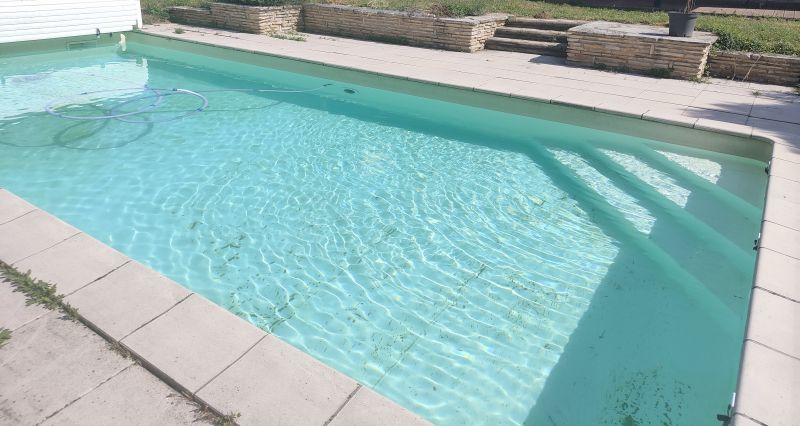

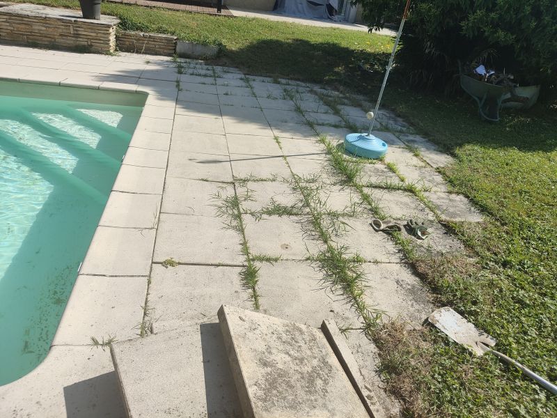

Nous avons une piscine dont la terrasse est en sale état. C'est une terrasse sur sable uniquement, mais qui date d'il y a 25 ans, la quantité de mauvaises herbes et ingérable. On a tout essayé pour s'en débarrasser, mais rien n'y fait car sous chaque dalle il y a un trop grand réseau de racines.

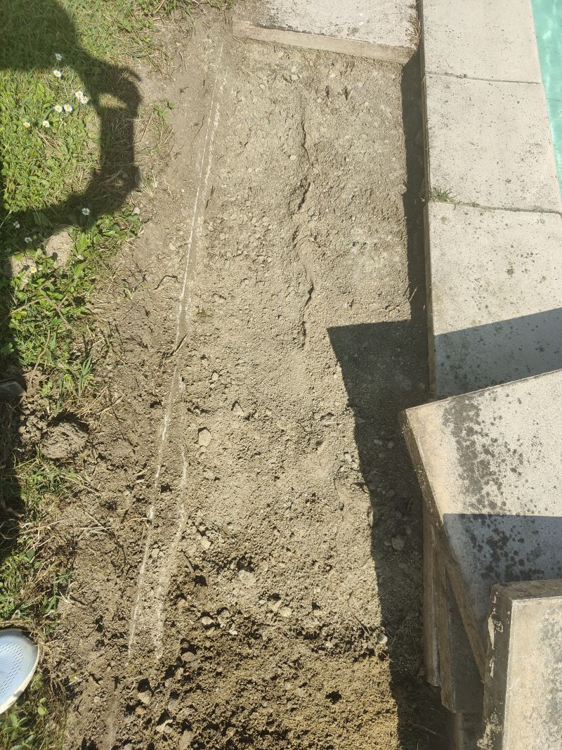

J'ai commencé à enlever quelques dalles pour voir comment c'est fichu. Le sable est devenu un mélange de terre + sable et le dessous de la dalle est un enchevetrement de racines.

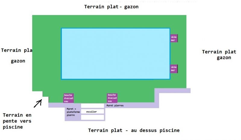

  • tout enlever nous mêmes et mettre un gazon synthétique + bordure. Je ne suis pas fan du synthétique à la base mais on a vu des piscines de ce type cet été et ça rend très bien. On n'a pas le pb du "c'est dommage de mettre du plastique au lieu de l'herbe) ca c'est sur une petite surface et le reste du jardin est très grand et très sauvage.  Par contre, on se pose la question de comment gérer l'emplacement des skimmers et l'écoulement de l'eau vu qu'on a ce muret et 2 buches d'évacuation de l'eau (qui fonctionnent mal d'ailleurs)

Je vous mets une photo et schéma pour comprendre comment c'est fichu:
ETAT GENERAL:
SOUS LES DALLES APRES ENLEVEMENT DES RACINES ET DE LA PARTIE TERRE/SABLE:
SCHEMA DE LA TERRASSE PREVUE SI GAZON SYNTHETIQUE

Je ne suis pas sûre, étant donné la présence du muret, qu'en cas de forte pluie, l'eau parvienne à être absorbée complètement sur cette petite largeur. J'ai peur que cela stagne sur le geotextile. Car actuellement, c'était un peu la même chose: pas de joints donc eau qui s'écoulait entre les dalles.
Le muret va bloquer l'écoulement naturel (disons qu'on ne peut pas du tout faire de pente vers le muret).
